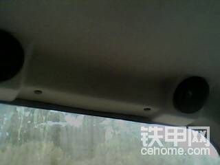

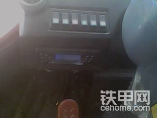

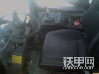

   斗山505、 优点 隔音好,全油门车内噪音实测85分贝.方向盘可以上下调节。JJ各种动作反应速度快。驾驶室人性化度很高。后视镜设计可以完全不用转头去看后面没有死角,座椅很舒服完全人体工程学没有腰酸背痛的感觉。缺点。方向盘比一般铲车稍重,习惯也不觉得了。屁股长搅拌站上料进仓甩屁股的。灯光,播放机各种按键设计在前台要弯腰才能完成.所以车动起来想换歌换广播台.要减速或者停车.
