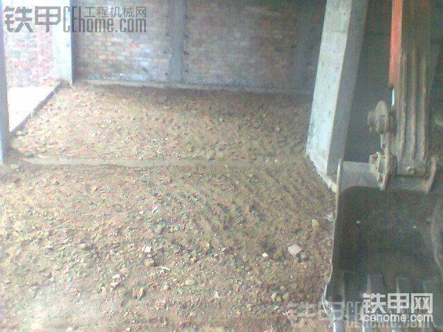

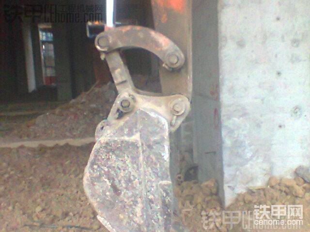

               重点开始了,首先沿着底梁,从左自右,再从右自左,把梁这边的土,以标高平出来,这个时候一定要非常标准的平出来,因为平出来的面,直接就作为你后面的参照物了(海泉说重点要用红的,现在想起来,赶快用)
                这个铲斗的姿势注意看,是小臂与斗呈垂直状态,一条线,这个角度有利于整平,小臂的前后摆幅不要超过45度。如果你技术不熟,先从这练起,机子坐平,只动大臂和小臂,小臂与铲斗一条线,这样动作少,练的快一些,慢慢的再连铲斗一起动,最后可以慢慢扩大整平时的前后摆幅角度,但也不宜太大,太大那样影响效率。每次整平三分之二带到土,三分之一留在已整好的面,可以清楚的看到斗齿与整好的面轻轻划过,这就是你的标准点,也就是一铲压一铲,如果你不压一点,斗子钩满了土,洒到整好的面上,你还得再来一次,不是浪费时间吗?所以要做到一次到位,可能你要说混时间搞那么快干嘛?你错了,同样的时间你做了更多的活,也可以同样的油门缩小,达到别人大油门同等的工作量,这也是节油妙招

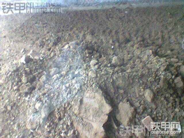

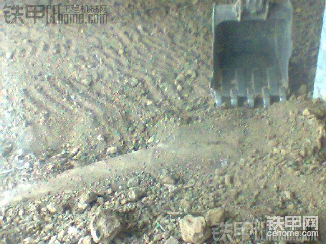

          土太多一定要及时清理掉,太厚的土容易影响到你的判断力

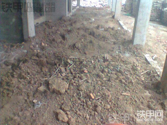

        土甩到后面直接摊平,不要刻意的去做,也不要堆太高,机子坐高,垂直往下看,也会影响到你的判断力,高度增加,机子离楼顶就近,在往后甩土时 ,不小心就容易碰到顶
           清理掉后土就比较少了,整平也相对快速,整的也会比较平

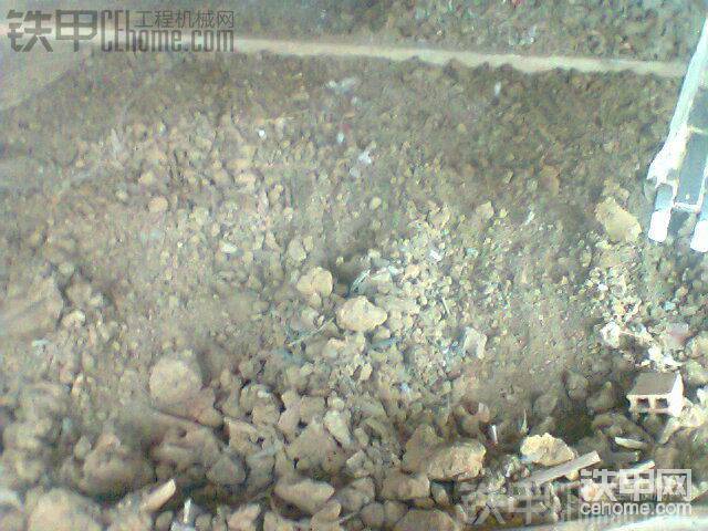

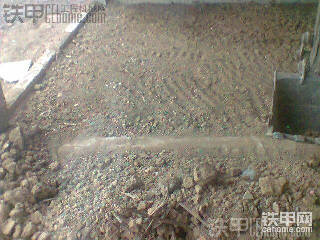

            整到梁边时要先把梁上的土扫掉,这样做是能够看到梁,你的参照物,另一方面是避免机子钩到梁上,造成对梁的伤害

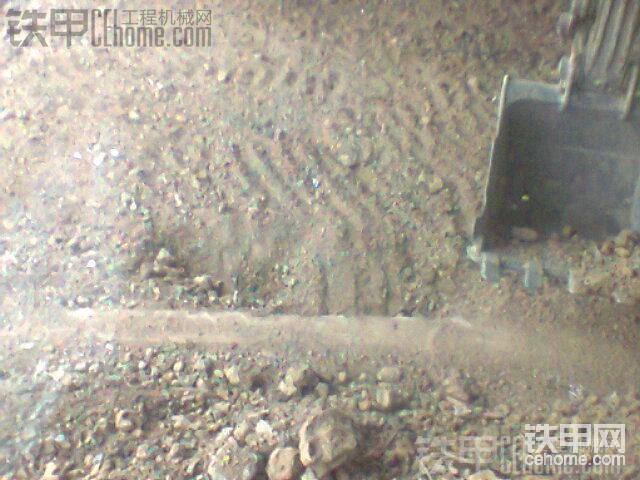

   挖这小坑是为了把梁边的土扫进去,因为到梁边了整平比较困难,这样省事

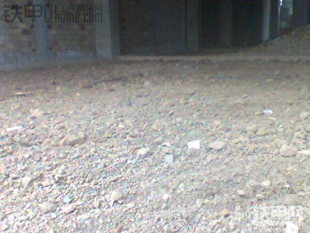

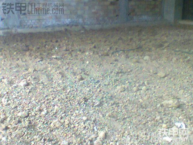

                这三张就是整好的效果图,整平过程中,可以稍微带点旋转就没什么斗齿印了,室内光线不好,一定要顺着光整,迎着光容易花眼。先说这些,哪些没说到的的大家补充
