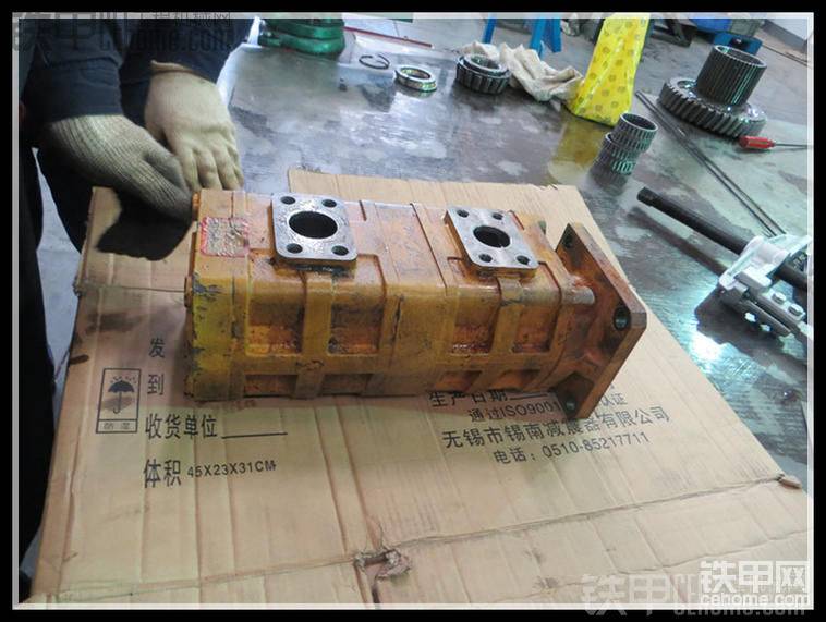

今天有机会拆解一台齿轮泵,下面简单介绍一下齿轮泵的内部结构及经常出现故障的原因。
上图就是要拆解的齿轮泵,是一台双联泵,所谓双联泵就是一根驱动轴带动两个从动齿轮工作,有两个吸油腔和两个排油腔。对于取力口比较少的机械来说,双良泵可以减小泵的个数及取力口数量。但是双联齿轮泵往往由于泵轴加工精度及装配等原因会出现故障。

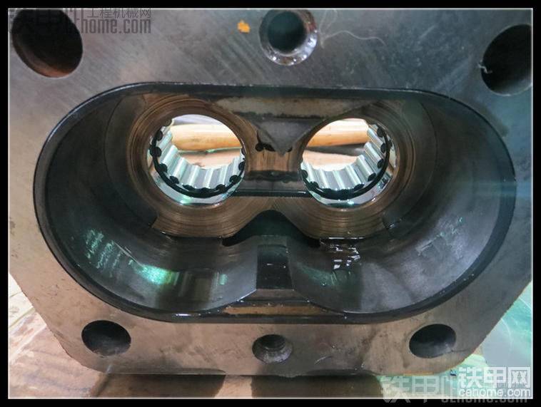

上图是从油口观察内部齿轮的情况。
常出故障:当怀疑是装载机上的齿轮出问题时,可以首先拆下齿轮泵的管路连接,然后从油口观察齿轮的完好程度,如果出现齿面划伤,磕碰掉齿等现象可直接更换。

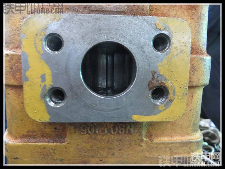

上图是将双联齿轮泵上虎钳,准备拆卸,值得注意的是装夹时要避免加持齿轮泵进、出油口,以免碰伤。
常出故障:上图的花键是齿轮的驱动齿的花键,齿轮泵布置在变速箱的取力口上,齿轮泵的花键轴与变速箱的花键套配合,当花键轴与花键套之间的配合出现问题时,花键容易出现异常磨损,严重时会将花键磨光。

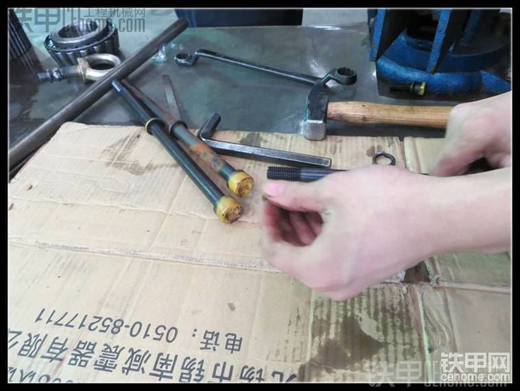

上图是拆解下来的泵体与端盖之间的联接螺栓,对于双联齿轮泵来说,往往用长螺栓联接不同的泵体与泵盖,对螺栓的强度要求比较高。
常出故障:由于装载机的工作工况比较恶劣,整车震动比较大,如果联接螺栓的安装扭矩不够的话,会出现泵体与泵盖之间松动,从而导致渗油的现象出现。出现这种情况可先对联接螺栓进行拧紧。

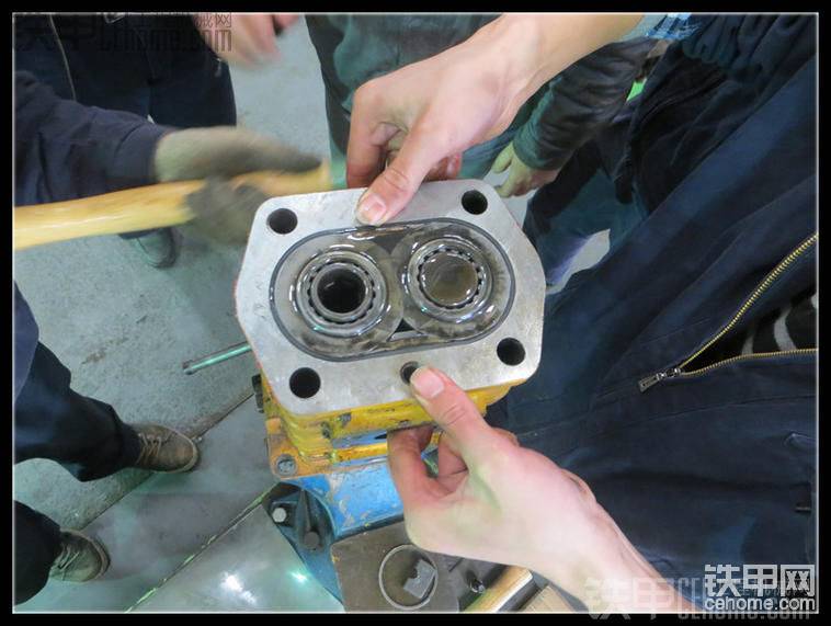

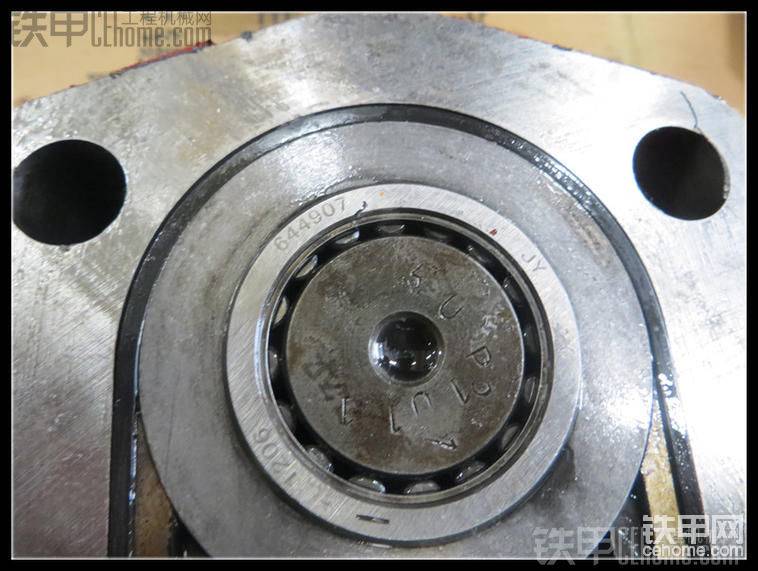

上图是拆解下来的端盖,端盖上的沉孔是用来支撑滚针轴承的。
常出故障:端盖有时由于铸造原因会出现渗油现象,还有一种原因就是齿轮泵的工作压力太高,超过设计使用的许用压力的时候,会将泵盖崩裂,造成漏油。

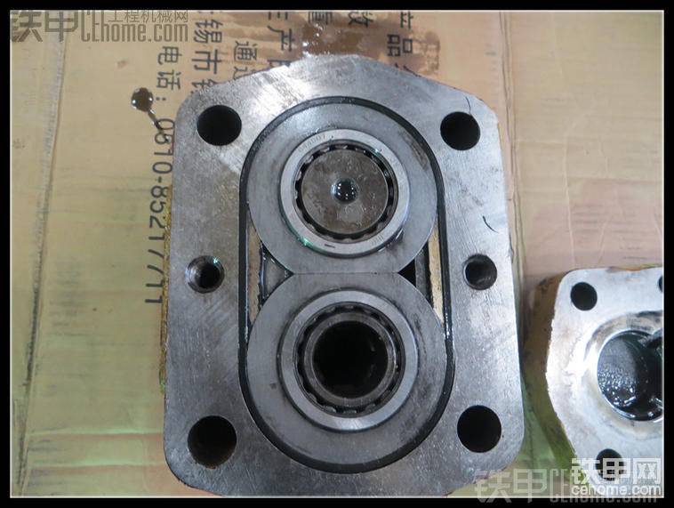

上图是拆解端盖后齿轮泵的内部结构。
上图是拆解下来一级齿轮泵。
上图是驱动齿部分,从外向里一次泵体、轴承座、滚针轴承、齿轮轴。

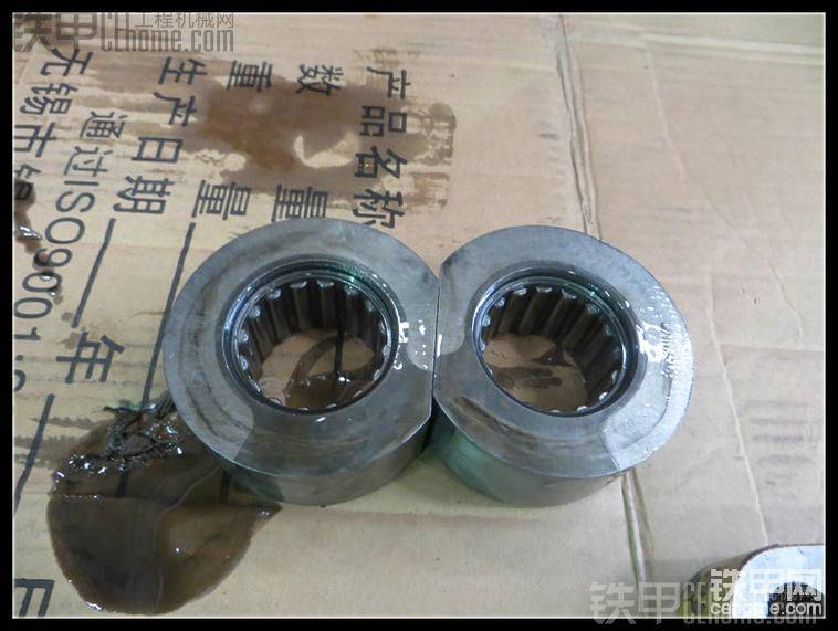

上图是拆下来的轴承座及滚针轴承。
常出故障:齿轮泵的滚针轴承有时会失效,滚针表面出现坑点,滚针掉落等故障,主要原因可能是,装配问题,齿轮泵工作转速过高,温度过高,油液的污染等原因。

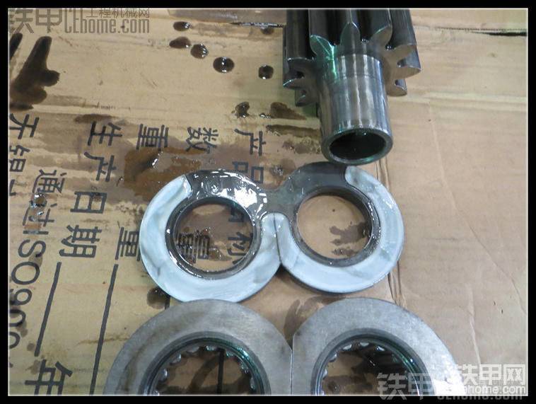

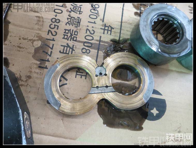

上图是拆下来的齿轮轴及侧板。
常出故障:齿轮泵的侧板有时会由于装配原因,铁屑,油液污染等原因失效,表面划伤或烧伤。

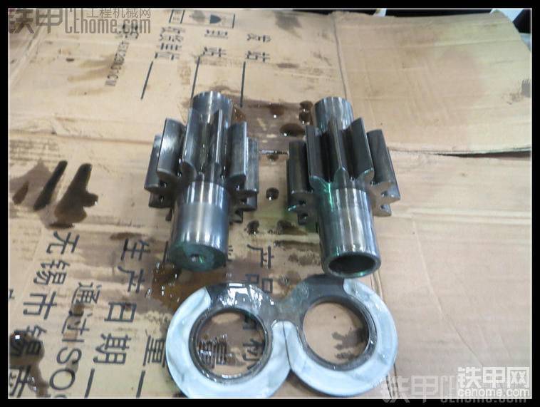

上图是拆下来的齿轮轴。
常出故障:齿轮齿形有时由于污染物的进入,安装装配问题等出现掉齿,碰伤,表面烧伤(气蚀)等原因造成失效。
上图是拆下来的侧板与齿轮接触的一面,这面会与齿轮的端面接触,防止齿轮轴窜动,上面的小孔是润滑及泄油小孔,给滚针轴承润滑,还有就是把困在齿轮底部的油液泄到吸油腔。
上图是拆下来的侧板的另一面,上面白色的是密封挡圈,它的下面是密封圈,起密封作用的。

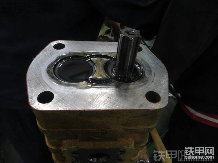

上图是拆除齿轮轴后泵体的内部结构。
常出故障:泵体有时由于工作压力高、压力冲击等原因,会出现划伤或扫膛,造成齿轮泵工作效率降低。
