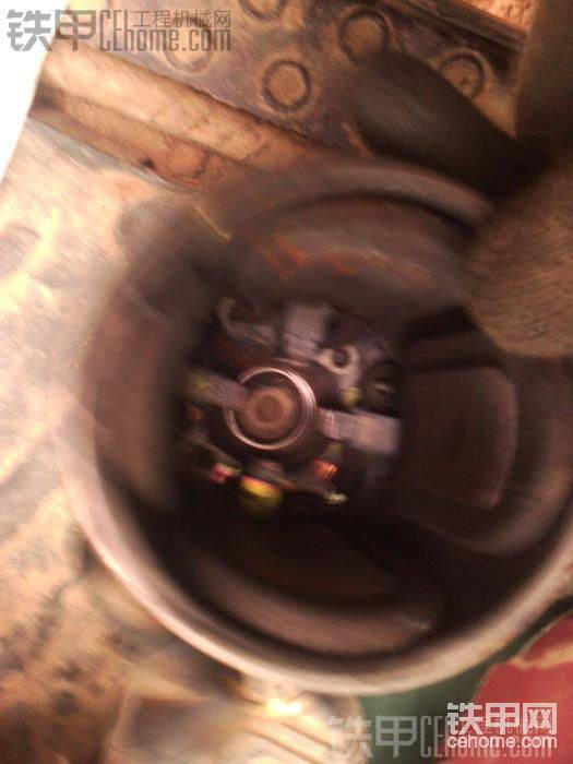

我不知道甲友们多久保养一次启动马达?我听电工说过一年保养一次是比较好的,实际上没什么人这么做的,我也只是感觉转速不如以前才会保养一次,话不多说直接切入正题吧!去年冬天的时候,感觉机子不太好启动,电瓶也不太好了,因为没什么活准备放假,就不想换电瓶了,来年天暖和了,还可以用一年,可是气温骤降,转不起来了,换了块新电瓶,效果还是不理想,看来是要保养马达了,抽个空闲抄家伙开拆,拆的过程就不说了,五分钟拆掉,顺便发个牢骚,洋马发动机真坑爹,启动马达在里面,拆容易,装可就费劲了。下面上图
这个是里面的一个齿轮,拆开时里面一点黄油都没了,把里面杂质去掉重新上油,一般的黄油不行,要用这种

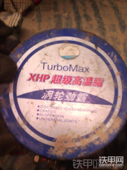

超级高温脂,马达启动瞬间温度很高的,所以要用这一种。有些图片丢了,不然可以说的更全面一些,马达的机械部分就这些了下面重点说说启动装置这一块的保养

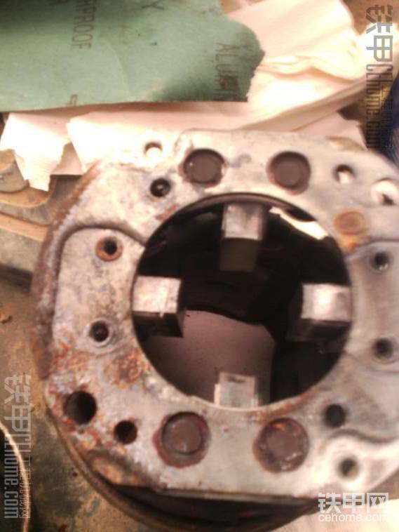

 这是碳刷支架等会也要清理,还要把碳刷用细砂纸打一下

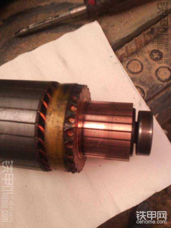

这就是转子了,用砂纸打磨干净,
与转子对应的磁铁面都要打磨
看到这铜的东西是与碳刷接触的,叫啥不知道?有知道的甲友赐教一下!同样要用细砂纸打磨

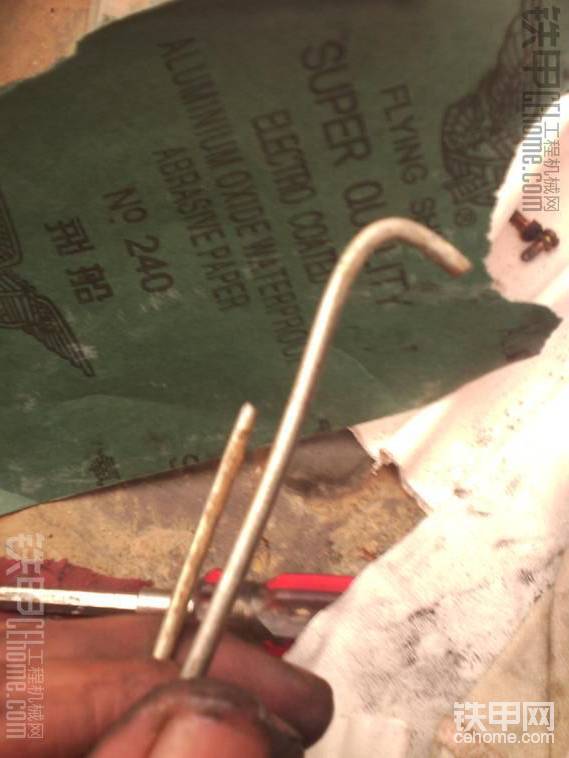

这铁钩子干啥的?待会就知道了

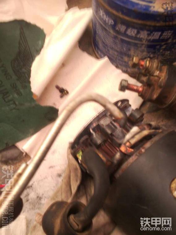

用钩子把碳刷后面的钢卷钩出来,不然碳刷套不到那铜头上面,在说一下电瓶接触的事,过年回家把电瓶拆了,年后开工干了一天活,第二天机子打火没反应,思维也不稳定,电量显示弱,认为是继电器接触不良,找来电工带万能表,正常,后来经过排查,是电瓶桩头线有氧化层,导致接触不良,详细排查过程有时间我在编辑,网速不好,老掉线,先发上来再说,括号地方是图片太大没传上去,不会压缩,等会弄会了再传
