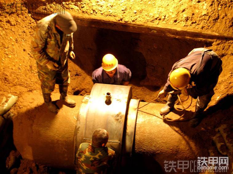

看看这个漏水点!就是它惹的祸,大家需要一整天围绕着它!一天我一共装车十一车(小金刚),每车大概十立左右,共装十一车!这个作业坑应该在一百平左右! 我的同事要清创,以免有杂质在管道上面! 这时把维修件安装到漏水点上!先进行焊接,然后用供水专用的抢修剂,抢修剂有点类似于快干水泥! 一共有两条焊接口,一条焊接口焊接需要大约一个多小时! 我的同事要进行掉转!焊接另一条焊口!抢修工作结束,已经是第二天的二点左右!这个漏水点需要几个小时的养生,所以我们可以都回去休息,第二天进行回填就OK了!这就是我的典型生活,我的生活每天就这样重复着,一年的时间里,就这样,飞快的度过!

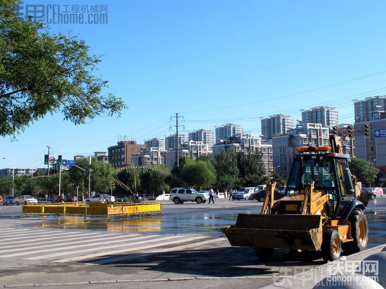

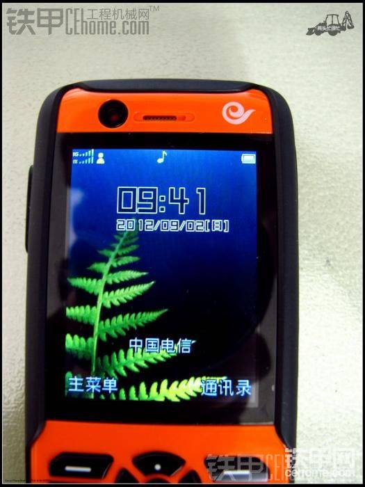

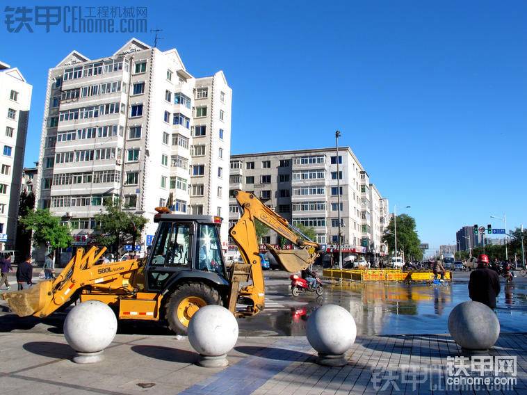

[i=s] 本帖最后由 两头忙很忙 于 2013-2-26 22:59 编辑 在线下,我是一名国企职工,一名普通的供水工人,我的职责就是抢修供水管道!为什么不是维修,而是用抢修这个词,关键在于时间,我们企业的理念就是,救水胜于救火,责任重于泰山!在繁华的城市中,我挖大街,扒小巷.下面就讲述一下,我的典型生活吧!每天的我,工作是从一通电话接听后开始的! 这就是我们单位的"追魂夺命CALL"!每天接到任务以后,我必须在最短的时间内,到达抢修现场,以免造成其它损失!怎么能够在短时间内,准确的到达抢修地点,这是需要做很多工作的!当年的我,刚刚参加工作,没有工作经验,当电话那头传来准确的地点信息后,我就像一只无头苍蝇,头脑里只是一片空白,只能选择手机导航来确认,甲友们也知道,导航有时也坑爹啊!我那时候只好求助同事,来确定具体位置!但是路线选择好了,那只是刚刚开始,在城市中,如果遇上堵车怎么办?这时就靠积累经验,或者依靠于当地的交通广播了!每天我启动两头忙的同时,就要打开车载收音机,能了解路况信息!这样就能保证我准时的到达现场! 话说这一天,我的电话在早上六点半就响了,每当我听到工作电话这么早响起,感觉"摊上大事儿了"!电话那端,是我的主管经理打来了!就要迅速的到达某现场!这时我的,也来不及洗漱和吃饭,马上启动我的两头忙,前往现场!到达现场以后,我的很多同事已经在那里了!抢修现场已经做好了保护,以免造成不必要的损失! 从抢修现场看来,想要挖掘出漏水点,需要进行对路面进行破碎,由于我的两头忙没有破碎锤,只好等待单位的另一台两头忙进行支援了!等待的时候,我也可以先去填饱肚子! 今天的确有点早,街上没有多少人,图片里出现最好的,好像是某高校的学生们! 看来还有比我们工作更早的,那就是建筑工地了! KFC,就它吧!附近也没有别的吃的了! 一杯豆浆,一个汉堡足矣! 保安大哥们正在活动筋骨! 在这里,我只能说一句:"沈阳早安!!"
