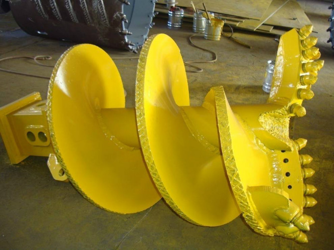

本人30万买了一台,买的时候,不付款不许试机器,只能听他们自己吹机器多么好,等付了款,试了机器发现不是他们说的那样就晚了,不能退款了,犀牛的农挖,东方红的发动机,由于钻机的钻杆没有压力缸,全靠钻杆的自重下压钻孔,钻的越深,钻杆的自重压力越小,就钻的越慢,他们吹着说什么地质都能干,可是钻头的尖只要刚好钻在稍硬的物体就钻不进去了,遇到胶泥层打滑也钻不成,只能在沙土上和浮土上能用,在黄河滩上的纯土上也可以,只要土质稍硬或有杂质就不行,30万的机器加钻头34万多,买了8个月,干了50米不到,实在干不成,10万卖到东北黑土地了。句句实话,襄阳有人不听劝改了一台20多万,在襄阳的土质也不能干,后悔没有听我们的话。望有意者慎之再慎,挣点钱不容易,别打了水漂!!!!!!

第六步:加钻头,就可以挖机变桩机啦!
