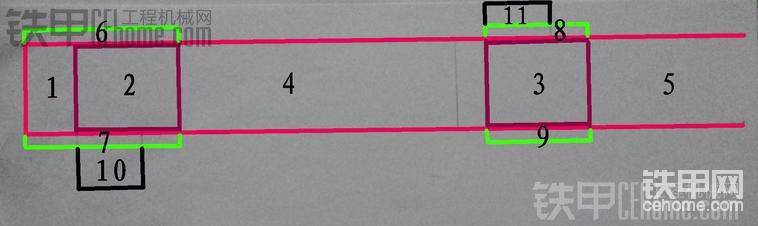

      先介绍一下,这个工程是一个铝石破碎场萼式破碎机的基础,对破碎机我不太了解,听说这个是每天可以破一千吨石头的破碎机,下面用草图说一下吧

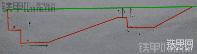

大概说一下破碎机的构造和工作程序,1是进料斗,装载机把大块的石头倒到这里然后进入头磨2,头磨将石头初步破碎后经过输送带4送到二磨3完全破碎后由输送带5送出,10和11是把头磨和二磨破碎时产生的石粉送出去的输送带,这就是破碎机的工作过程。图中2和3是头磨和二磨的主基础,周围绿色的部分是为了以后清理破碎机周围撒落碎料做的加大空间,深度要比基础浅一些,具体的深度和切面图看下面,绿色是地平面
挖的时候先把1、2、6、7都挖到三米的位置再挖头磨基础2,挖头磨前要先把10的坡道挖了,这样挖坡道掉下去的土在挖头磨基础的时候可以顺便清走,如果最后挖10,土掉到五米深的基础里就不好清啦,头磨基础比较深不容易一下挖到底,可以把坡道4先往下落两米左右这样就可以轻松的把头磨挖到底啦,然后顺着坡道4往后挖,二磨深度浅比较好挖这里就不多罗嗦啦。

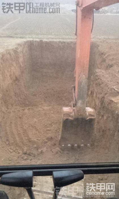

头磨初露样貌,把坡道4往下落一点再往下挖,这个距离挖机下去后刚好可以转过来,再窄点的话就转不过来啦。
挖好后的样子,有点粗糙,拍砖的手下留情哦。
