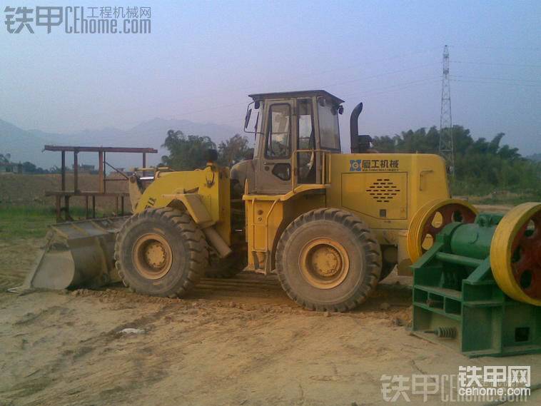

按照惯例先来全图再来别的解说与细节.这是左边全照

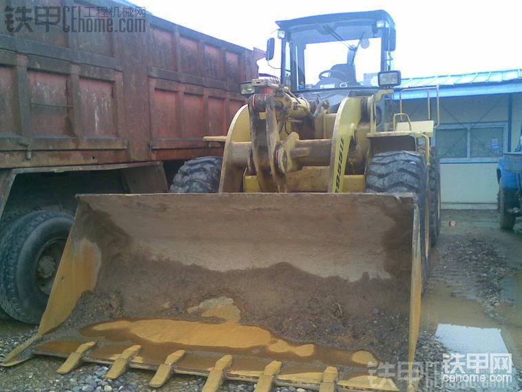

再来右边的全车照再来两张一年半前我开车过来的照片对比
这一年半我开车过砂石加工场时照的照片和上面的对比下有什么区别吧
这左边全车照和上面第一张图片对下吧.感觉卖给砂石加工场后变得真的不是一般的苍伤啊

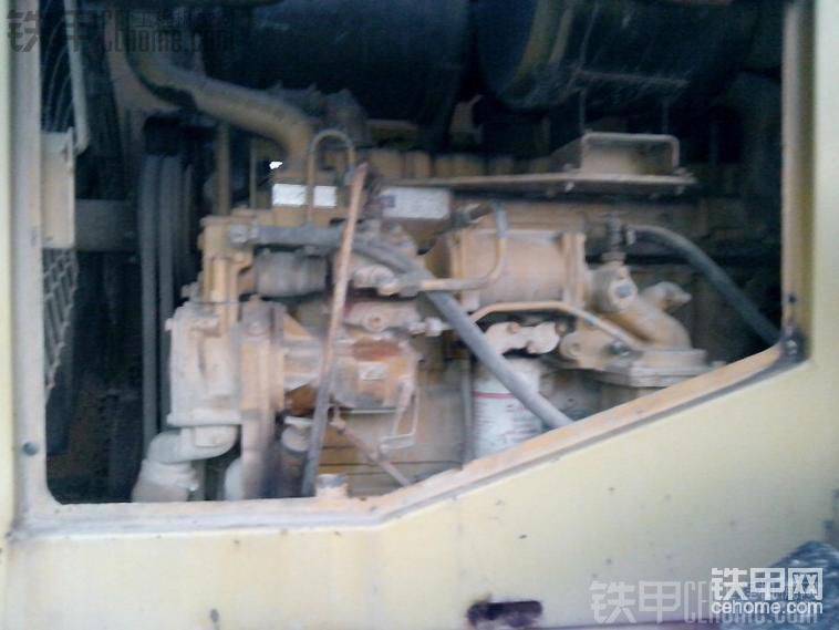

先来看看发动机部分吧先是发动机左边全面
看着有点霸气吧油泵装在这里的.上来点就是发电机了.下来就是空调压缩机了.

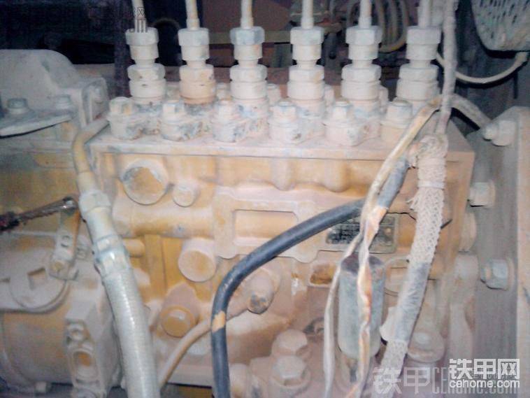

这就是柴油高压油泵了.上次因为烟大和烧油大就去校过油泵了.换柱塞和六个喷油嘴总成.总共花费了4300多块

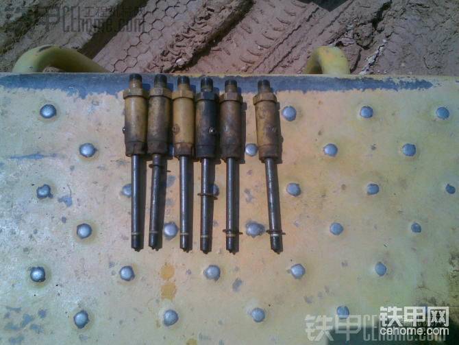

这就是上柴6121的喷油嘴总成.420多块一个不是一般的贵啊.懂上6121的甲友都知道这个价钱的油嘴还是最差的啊.或许你们会问我为什么要换总成啊修下不行了.告诉你们吧没有得修的坏了只有换总成了.懂上柴6121的甲友应该都知道这个发动机维修贵.耗油大.力气又不怎么滴.

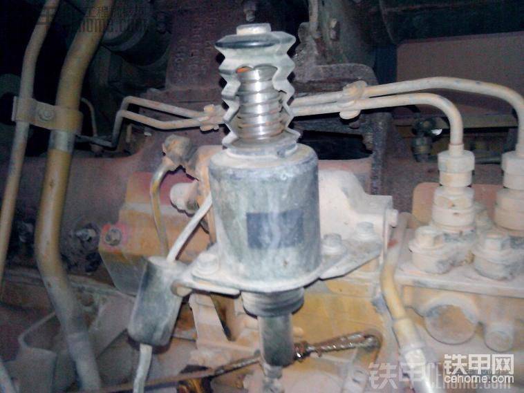

熄火电磁阀现在是坏了的现在用电线拉这熄火了.不知道是什么原因我知道这车好的地方就是有熄火电磁阀的.感觉挺先进型的

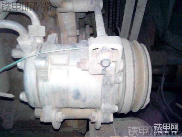

这就是空调压缩机了.我开的那时候换了一个又一个啊.原因非常简单的就是因为空调蒸发器不好太小了.制冷效果不好.叫老板直接装新的一套空调就好了.不舍得花钱 啊.最后还是装了个蒸发器.话了300多块.好了很多

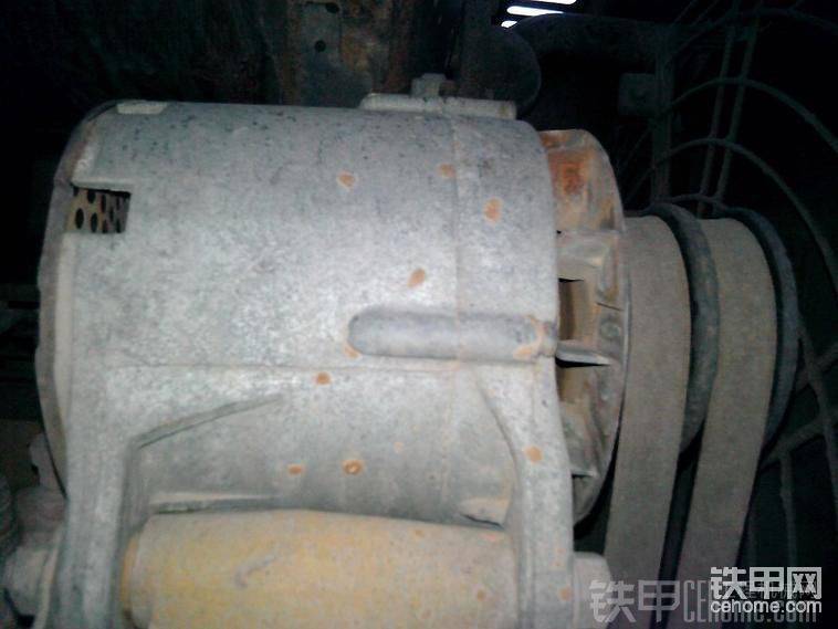

这个就是直流发动机了.原装的是因为里面的一个轴承坏了.没有轴承就直接换新的了.一个总成原价700多的啊亲.后因为是那的老板娘卖这发电机回来是放了5六年的了所以低价500就卖给我们了包装上
.哈哈捡了个现成的哦

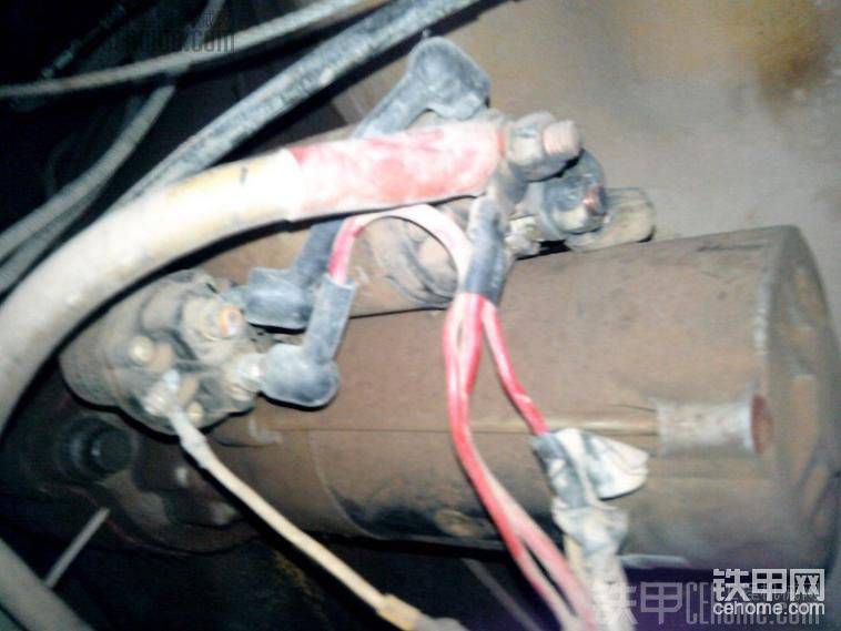

这就是点起动机了原装的大起动机因电门锁不会回位被直接打烧了.等了两天就买了个这种减速起动机回来了.亲这要1400多块的啊

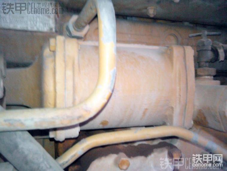

这是水机油冷却器了.问我这个怎么冷却其实我也不知道怎么解释哦.因为我也不知道

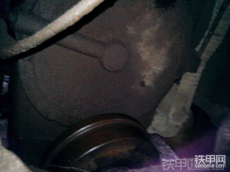

渗油挺大的原因是打气泵和机体连接扣处的密封圈不行了.

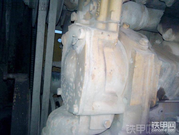

发动机水泵.水泵的缺点是坏了水泵的水进到发动机里去
打气机因为活塞环不修了几次了.最后还是因为这个打气机和水泵漏水进发动机和发动机有小小的烧机油的原因.4700多个小时就中修发动机.换四配套花了13000多块啊.不是一般的贵啊

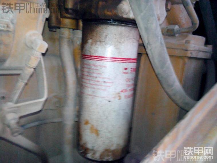

机油滤芯型号好像是JX1023的.就一个机油滤芯比较简单

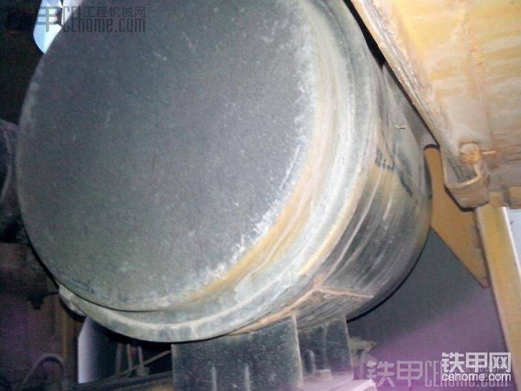

储气罐后置的在配重和桥中间配种上面

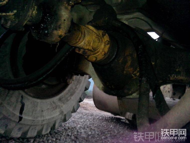

传动轴是加长的

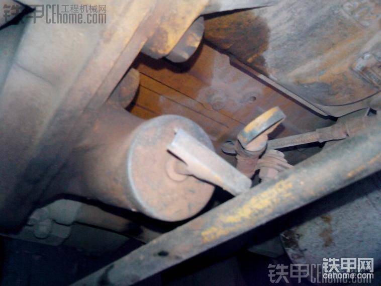

这刹车加力器装在交接处的最顶上面

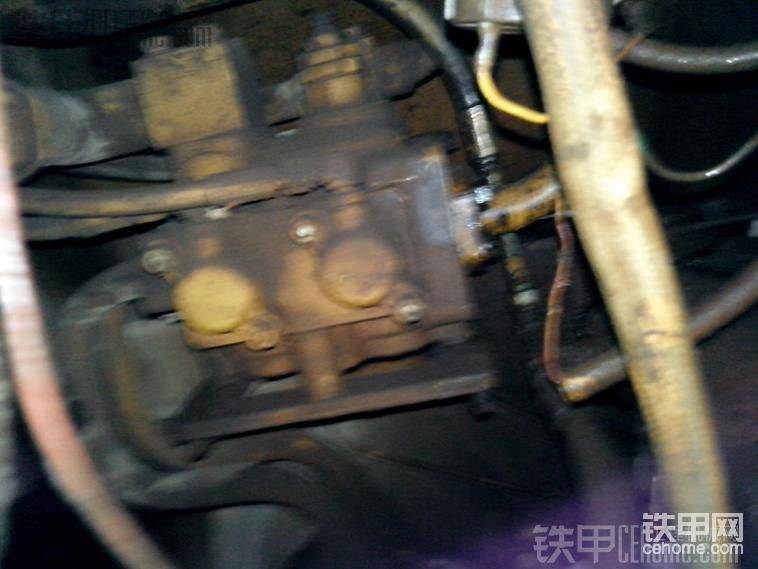

多路阀看了吧有一根油管的油封坏了在漏油啊

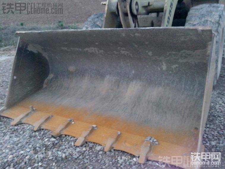

看看在沙石厂做的就是不一样啊磨损得很严重啊

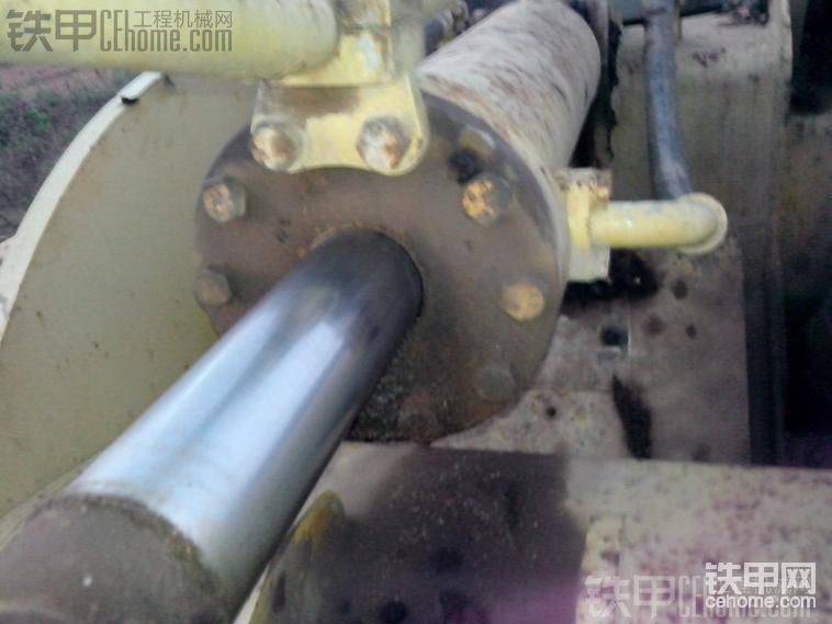

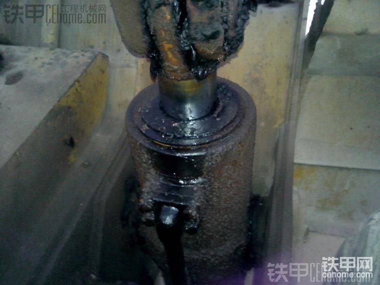

转斗油缸换了盖头活塞杆子还是漏油啊.真是悲剧啊
大臂油缸修了好几次还那样子漏油啊
漏得不一般的大啊

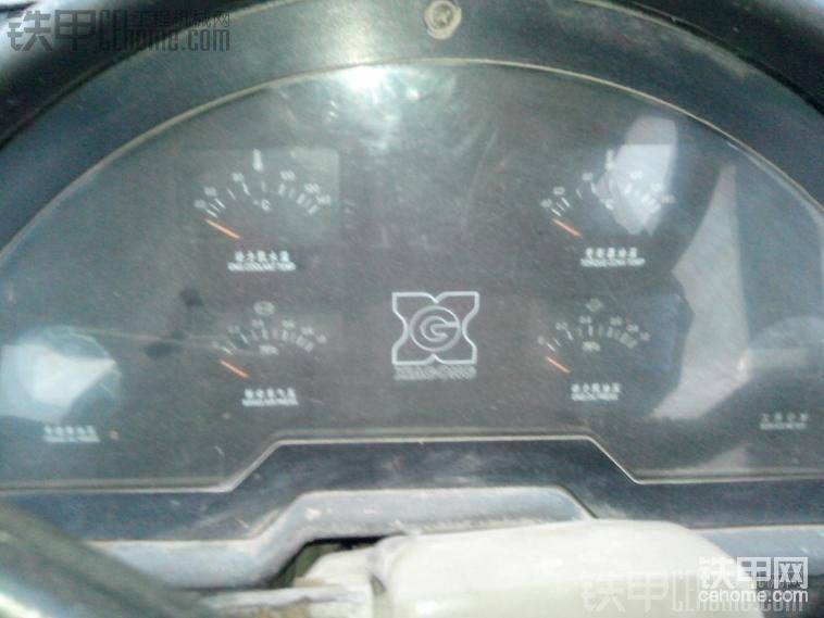

仪表盘看起来比柳工50C的好看多了.不过价格也比那时候的柳工50C的贵好几万块的啊

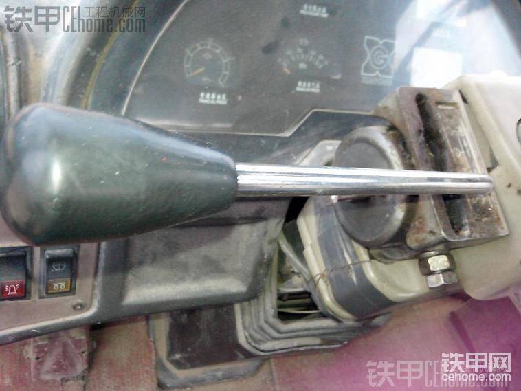

挂档杆非常的紧啊
