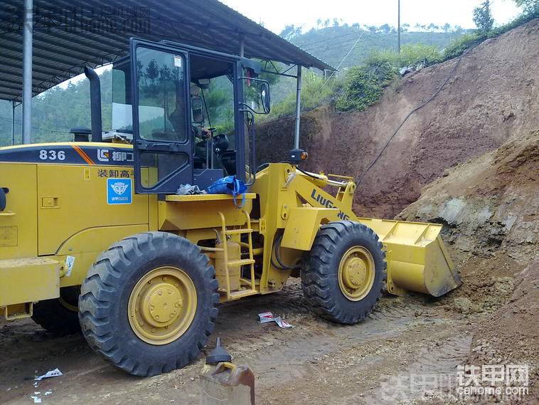

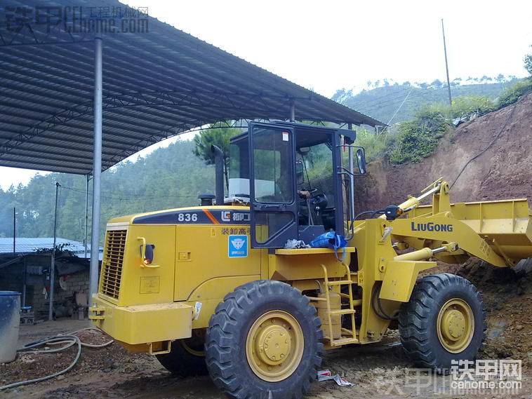

我的柳工836是2012年5月买入,在自己的砖厂干活,2012年8月20日2个多月才60多个小时。因为这台车没有到外面接活,在自己的砖厂正常开工生产每天也只是1-2个小时。而且不是天天上班。

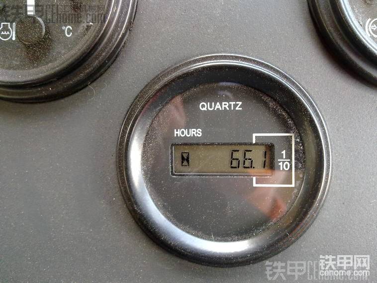

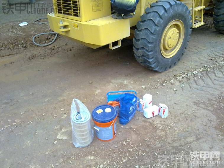

下面切入正题,因为在2012年的8月20日计时器显示60多小时,柳工的售后服务人员说新车100小时要搞第一次保养,(我的龙工816装载机首次保养是在50小时左右保养的)所以就没有打电话通知售后来保养,不过20日中午2点左右一辆皮卡车停在了砖厂门口,从车上走下几位熟悉的身影,原来是柳工的3位部门经理来回访客户,并顺便带来了柳工836首次保养的油料,滤芯等等,我也热情招待几位经理就坐。8月份天气还非常炎日正是西瓜旺销的时期,挑了个最大的西瓜给经理们解解暑。边吃边聊,问了我现在砖厂的经营情况,和车的使用情况怎么样,有什么问题就提出来,尽量帮我解决。附近还有没有潜在需要工程机械的朋友,需要的话尽量帮忙介绍买柳工的产品。等等,,,大家都能预想到的话题。

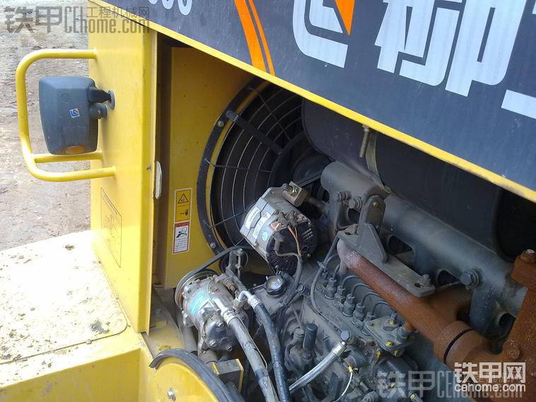

我也把柳工836的使用情况简单介绍了一下,其他都没有出现什么情况,就是2根转向的油缸有一点漏液压油。发动机柴柴油泵有少量漏油。还有门锁的螺丝容易松掉。经理们说没事,等下维修保养人员会来帮我解决问题。就这样聊了1个多小时,3位经理说告辞,还要去拜访其他用户;我也就没有强留,他们从皮卡车上拿下了保养用品,并说保养人员还在公车上,马上就到。说完开车一溜烟走访其他客户去了。
  过了10多分钟,柳工维修保养人员就来了。只是来了1个人,

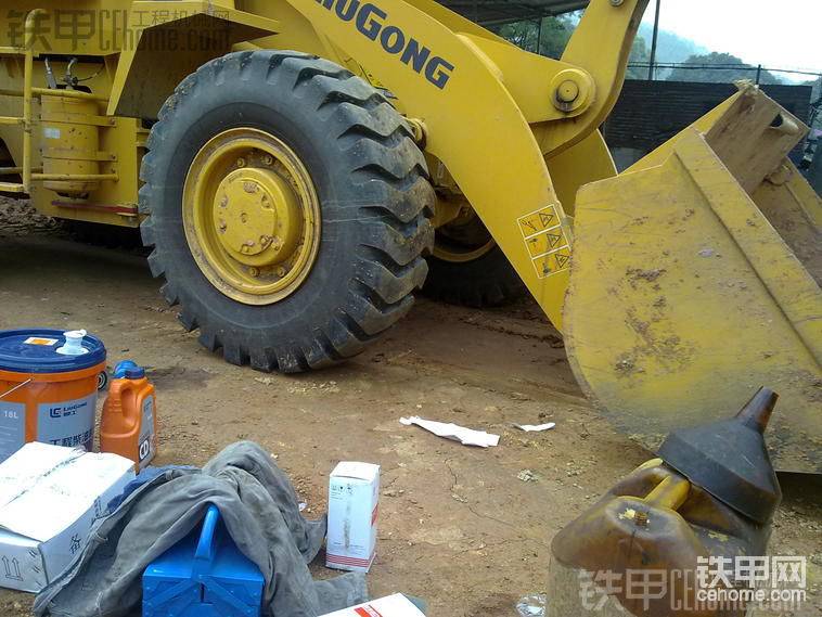

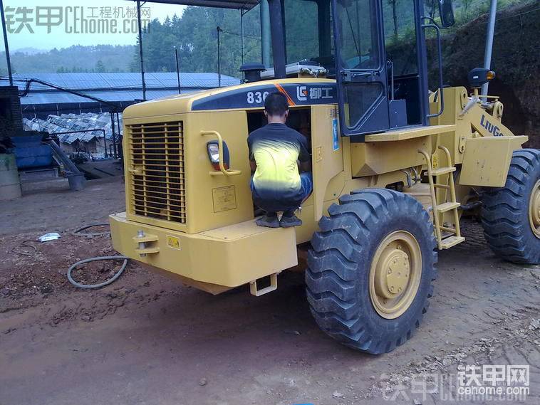

所以我就得帮忙给打下手,帮忙准备所需的废油桶,漏斗,等等一些必须用具;还有把车停到平坦的地方有利于把废油放干净。下来保养人员就是先拍照。

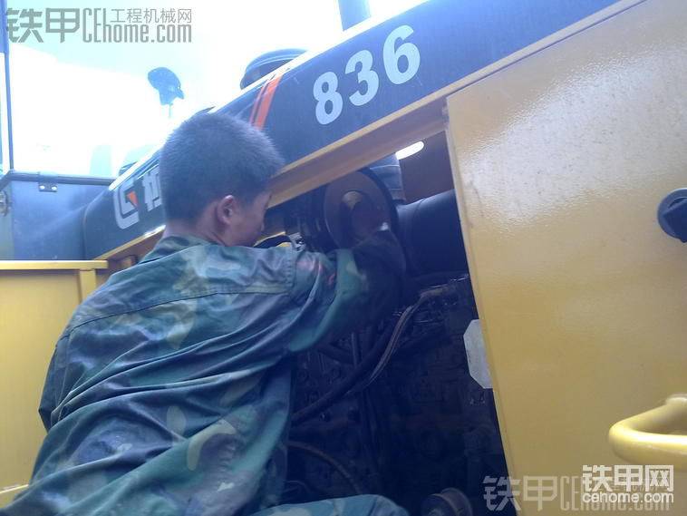

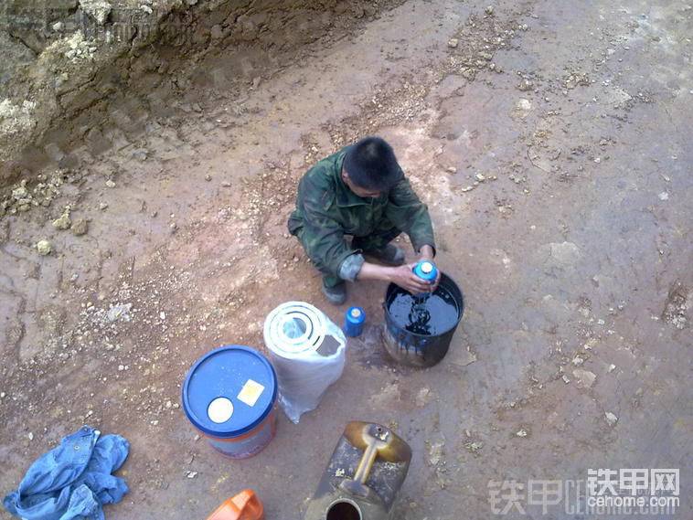

拿出手机;把计时器,整车外观,发动机编号,都拍下来做为此车保养记录。下面才是保养的步骤。先找个桶,来接发动机里面的废机油。我用的是以前留下来的黄油桶。

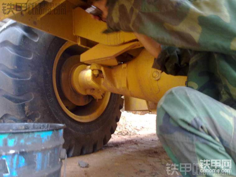

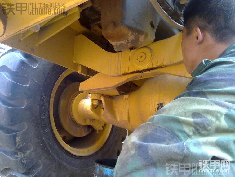

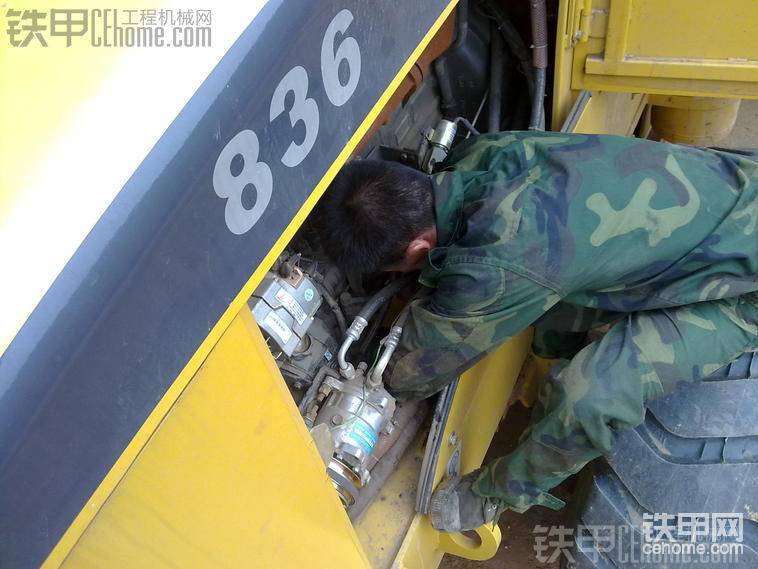

保养人员正在拧松发动机油底壳的螺丝。

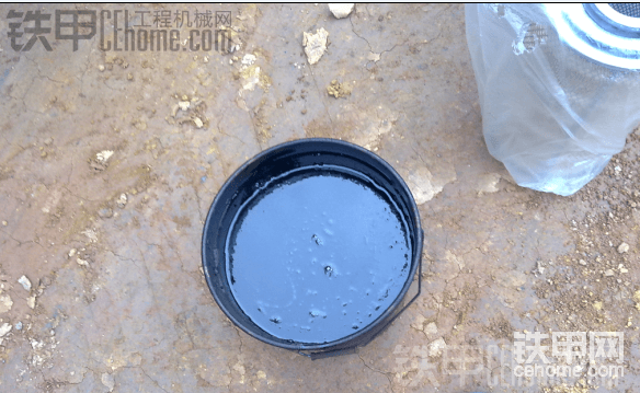

这是放出来的大半桶废机油。

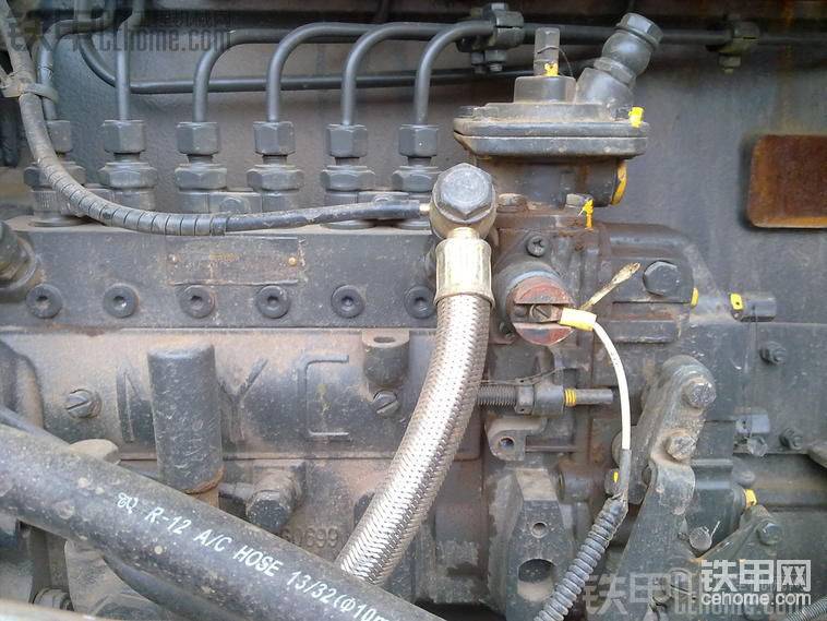

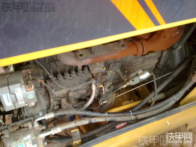

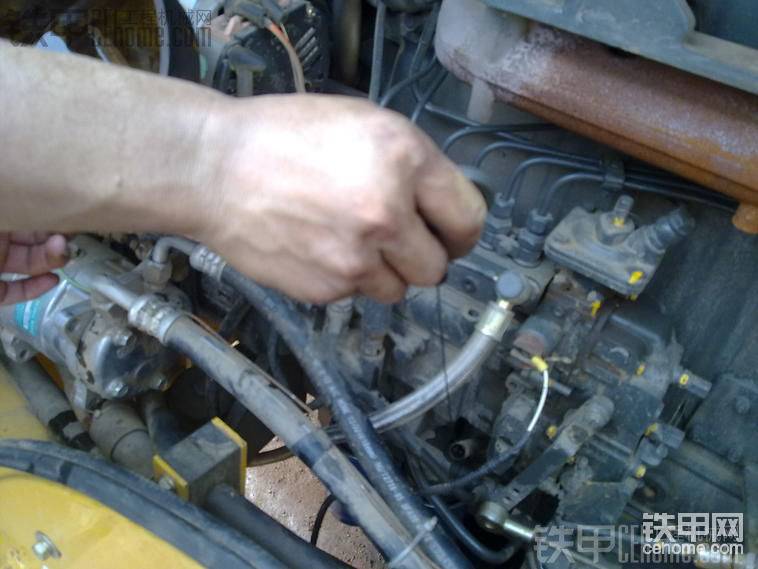

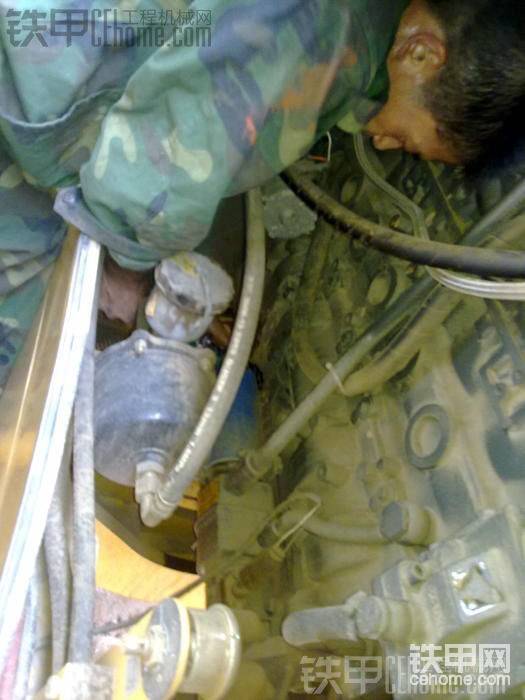

柴油泵有轻微漏油,保养人员把一些螺丝紧固了一下,现在没有漏油迹像。

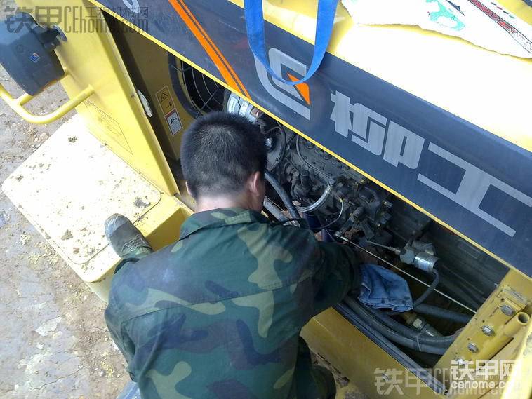

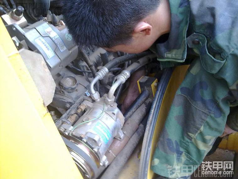

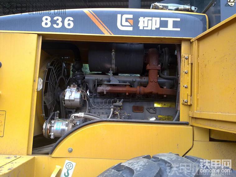

拆柴油滤清器。柳工836的发动机与机罩的空间还是很空阔的非常方便保养维修。几分钟就把柴油滤清器给拆下来了。

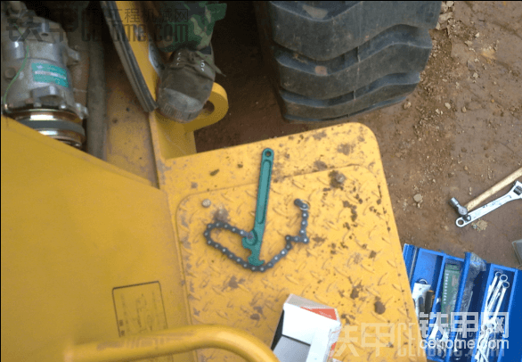

拆油滤的是一种专用工具。我不知道这个是什么工具就问保养人员,这工具叫什么名字,保养人员说;这是链条式油滤板手,拆油滤用这个又快又稳。我以前叫修理师傅来搞保养的时候,没有这种油滤板手,就直接用锤子+斩子把油滤一点点的敲松很快能取下来,也很方便。

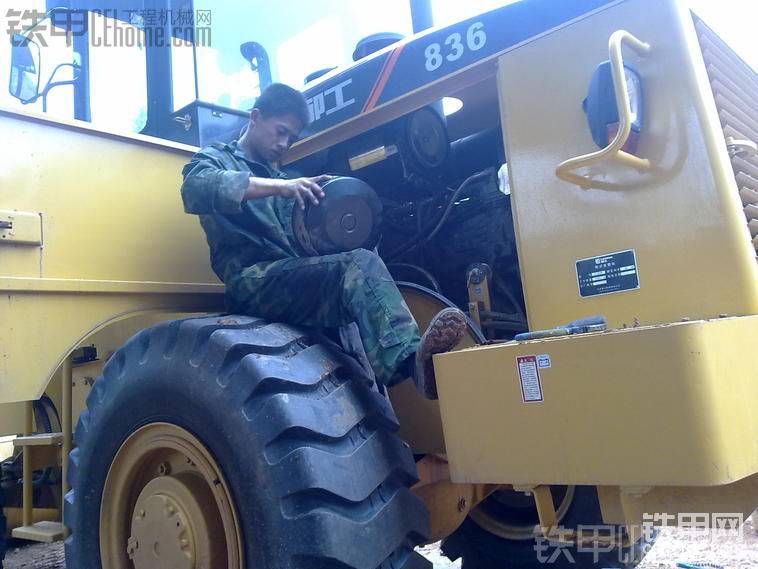

正在拆卸发动机左下方的机油滤芯。

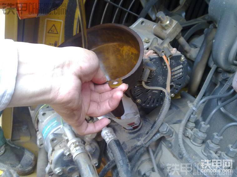

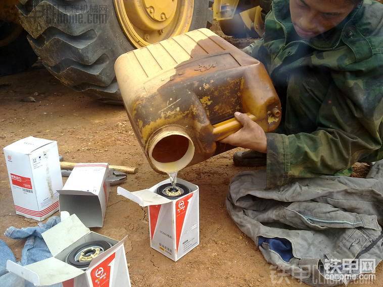

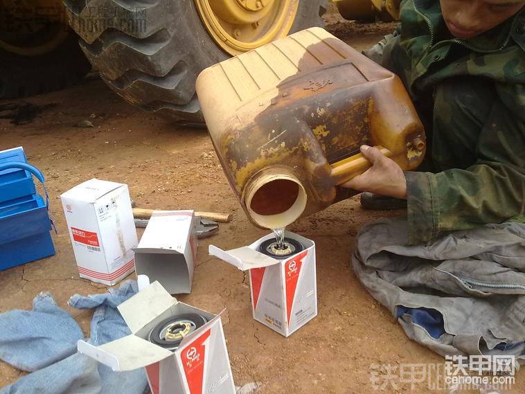

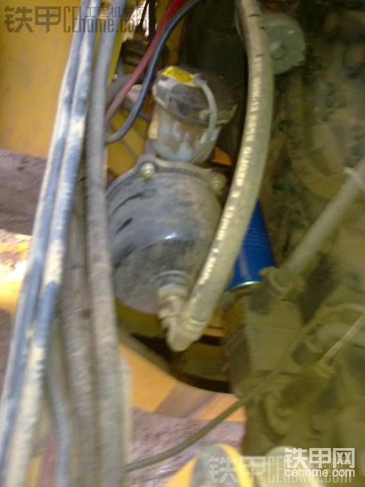

这个是新的机油滤芯,师傅正在涂抹机油在滤芯接口处;这样可以使下次更换的时候更容易拆下,和密封性能更好。
这是刚刚安装好的新机油滤芯。

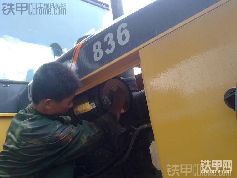

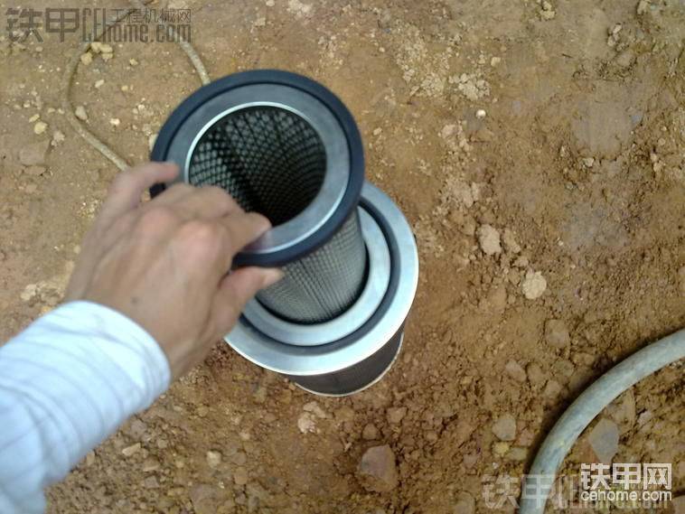

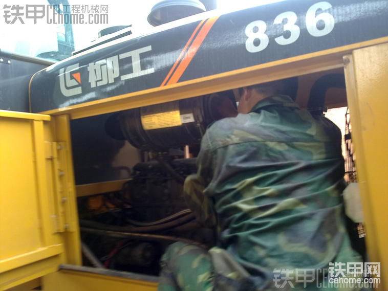

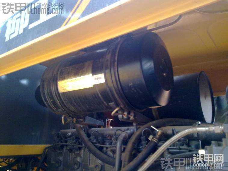

下一步换空气滤芯;拆卸下来滤芯看起来还不是很脏;
毕竟才干了60多小时的活,师傅说用空压机吹一吹,以后还可以做备用。所以就先保存起来,或许以后能用上;
正在安装新滤芯,师傅很用心,认真的檫式滤芯总成外壳的灰尘。(此时此刻;师傅的“迷彩服”已经全部湿透。)辛苦辛苦,必须赞一个;
安装好的空滤。

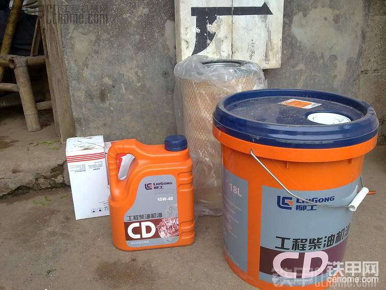

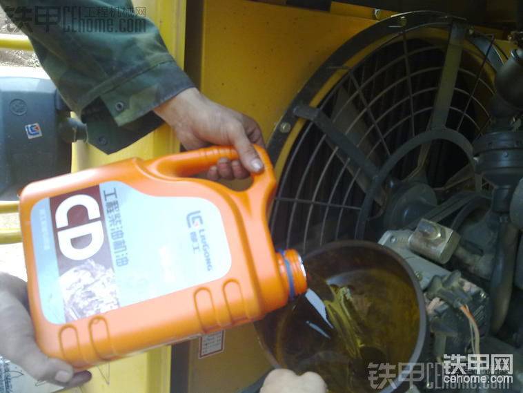

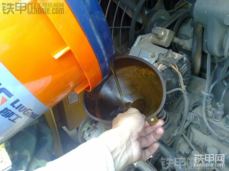

下一步加注柳工专用机油,一大桶18L的机油,370大洋,甲友们觉得贵吗?

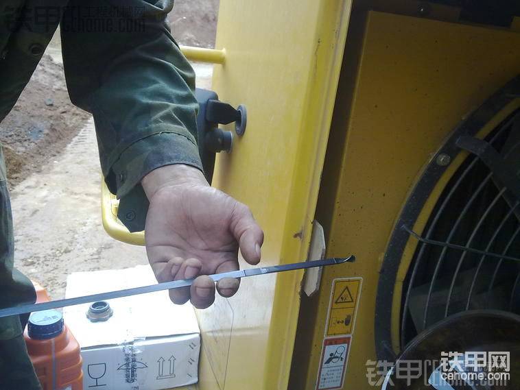

加了一大桶,检查一下机油刻度尺,
已经差不多到刻度尺上线了。(我感觉应该够了,师傅说再加一些,不要紧。)
又拆了一瓶4L的机油,加了半瓶下去。

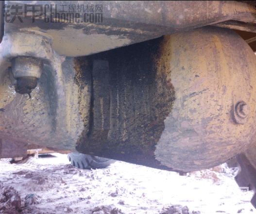

(我现在的发动机废气管里面有一些机油排出,很有可能是机油加得过满。下面有图片甲友们看看是不是机油过满;导致废气管排除多余的机油。看见发动机里面有机油排出,心里总有些不踏实。希望不是发动机的问题。甲友们有遇到过这么多机油排出的吗?第2次保养的时候要问一问保养人员是什么问题了,希望是机油过满。。)
加好机油,排出柴油泵里面的空气,

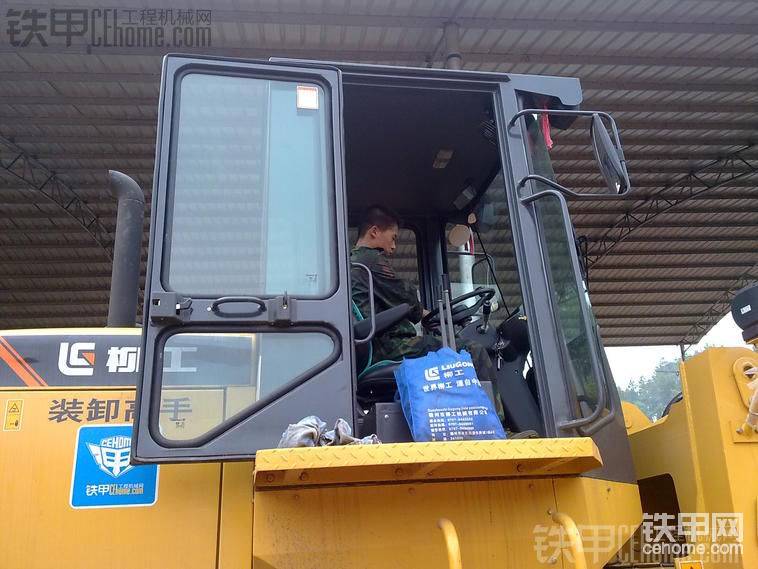

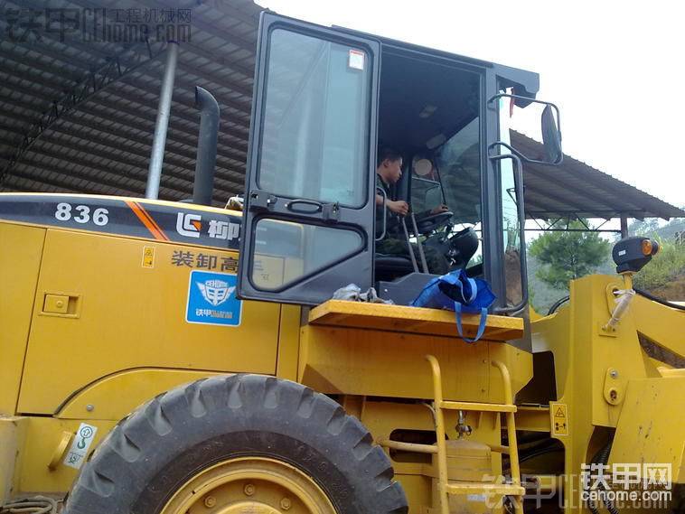

试机,钥匙一拧轻松启动。第一次保养所需更换的全部换好,还有2个小问题;

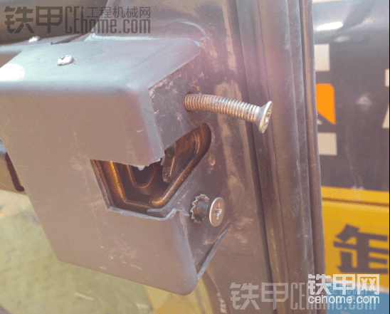

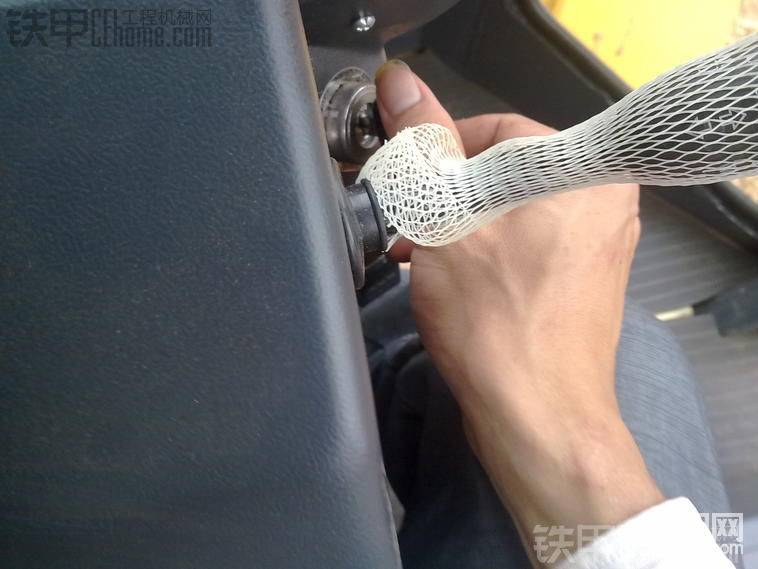

1;是门锁的螺丝很容易松,上次没注意螺丝松出来了,一关门螺丝就弯了。螺丝质量很差啊!!

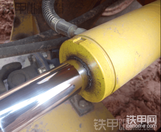

2;是两个转向油缸,有轻微漏油。(买回来10几个小时的时候就发现有轻微漏油。)由于这次保养是突然来的,事先没有电话联系,所以没有带配件。柳工的保养人员答应第2次保养的时候帮我处理这两个问题。第2次保养我也将继续发帖分享。

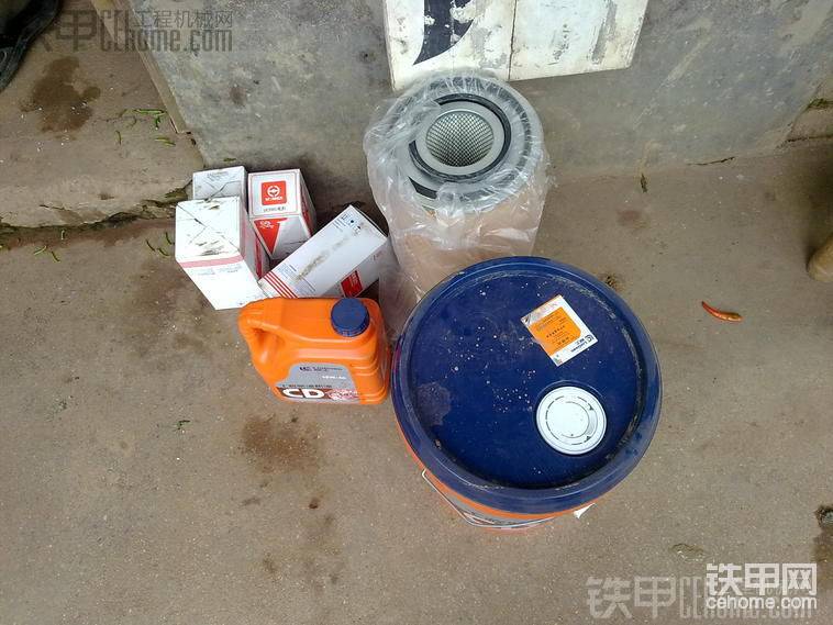

第一次保养完毕,保养人员辛苦,西瓜招待,配件钱还是要给的;清单如下。
1;柴油机油18L\CD        1桶      370
2;柴油机油4L\CD          1壶      95
3;旋转式机油滤芯总成    2个      70
4;燃油滤芯                   2个      80
5;836空气滤芯组件        1个      150
合计;柒佰陆拾伍圆整;
甲友们感觉贵吗?贵一点也无所谓,原厂的机油,配件用着放心。
