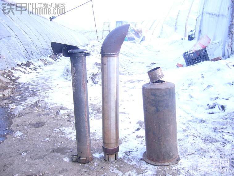

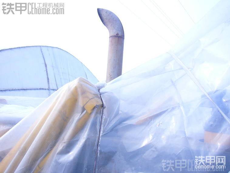

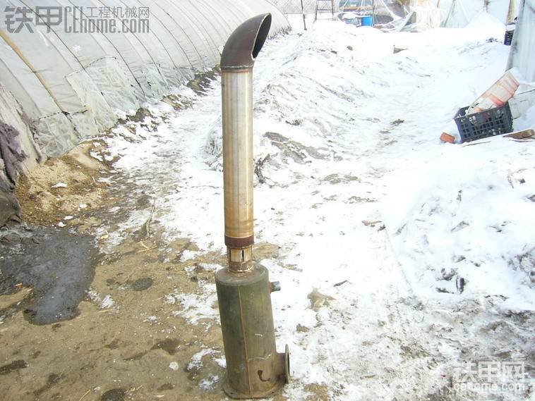

     我有一台SD16推土机,发动机是WD10G178E15 ,消声器尾管是带防雨帽的,开车的时候,排气管防雨帽哒哒哒的响声,本来推土机噪音就大,再加上这个防雨帽噪音,实在受不了。于是,我把防雨帽拿掉,焊上了一个冲压弯头,但是出现了空气滤清器滤芯变黑、甚至抽瘪的现象,后来知道是废气引射管抽射灰尘的力量小了,反倒被增压机把废气抽到空滤芯里了,导致滤芯被黑烟熏黑并堵塞滤芯空隙,造成滤芯透气量不足,甚至抽瘪现象,请教一下,我的改动问题出在哪里,如何解决?难道我把防雨帽换上弯头就导致排气受阻么,不至于吧?

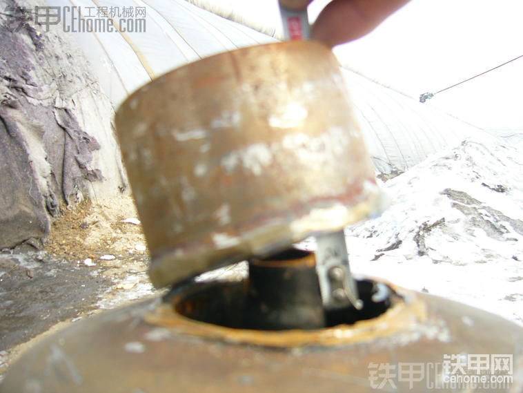

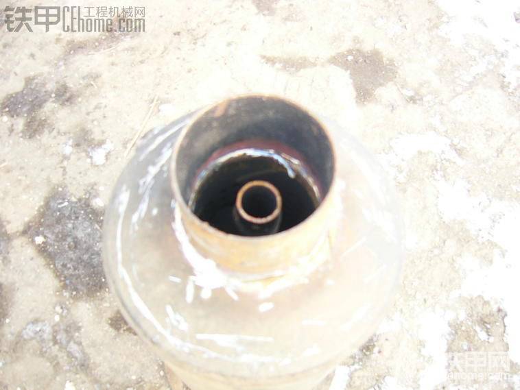

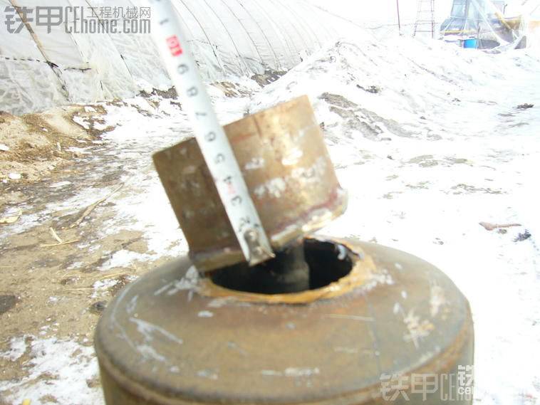

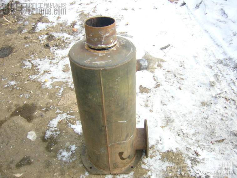

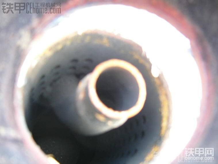

    另外,我看了消声器,发现废气引射管出口端面正好位于消声器出口以下6公分,正好位于出口收缩段的下端面,我感觉这个引射管出口端面的位置有点低(可能由于厂家制作的时候尺寸不太标准),没有位于出口收缩段中间位置,不知道标准应该在消声器出口以下多少公分,请教各位甲友。
