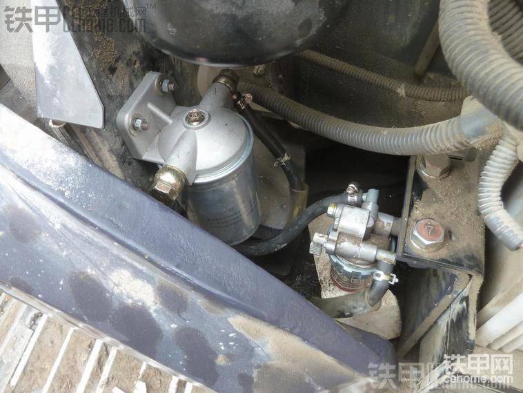

久保田KX185-3,对大陆的柴油质量考虑不充分,只一个柴油滤芯,很小,不能放水,油水分离器也特别小,而且价格也很高,考虑以后决定增加一个柴油滤芯,提高系统可靠性,减少装车滤芯的更换次数,减少维保成本。  开始打算用派克588滤清器总成,价格很高质量好,但体积稍大,有27CM高,直径14CM,无尾小挖上很难安装。经寻找后发现油水分离器旁的空间较大,刚好能容纳一个依维柯的滤清器总成,不影响液压油回油滤芯的拆装,而且需要的管线极短。材料和工具准备好以后,半小时就完成安装了,一次点火不漏油完工,总开支不超过200块,以后换一个滤芯在30块左右,装车的滤芯一百多一个,用的时间可以稍长一些。
