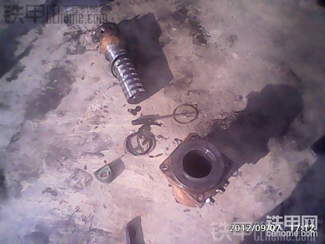

这个是不是现代上面的,
西安徒弟
2018-03-11
也不是很难拆,我一个小时就拆下来了,现代的就不好拆,是用8个大的内六方,日立神钢小松,的都是36的开口,我师傅半个小时就拆下来了
车国勇
2018-03-11

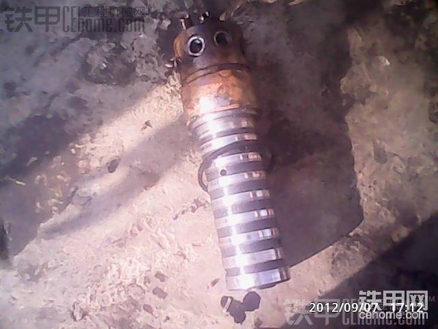

我给你上图你看看1这根轴上有8个油道是用一根实心的轴经过车床加工而成的!也就是说有8个油槽!这根轴是无限旋转的!这就是两个分开的图片!这个里面也有8道油槽就等于有8个油封 它的密封跟挖掘机的液压油缸的原理一样!
