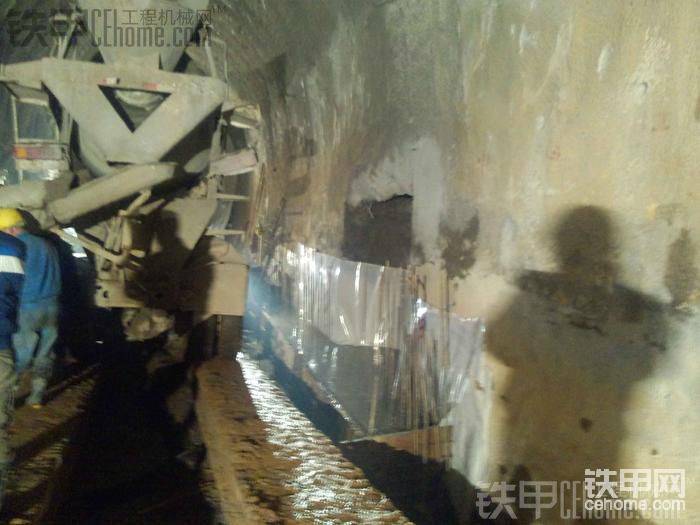

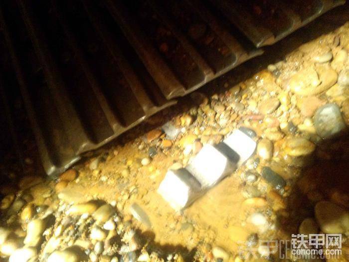

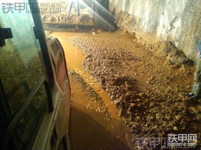

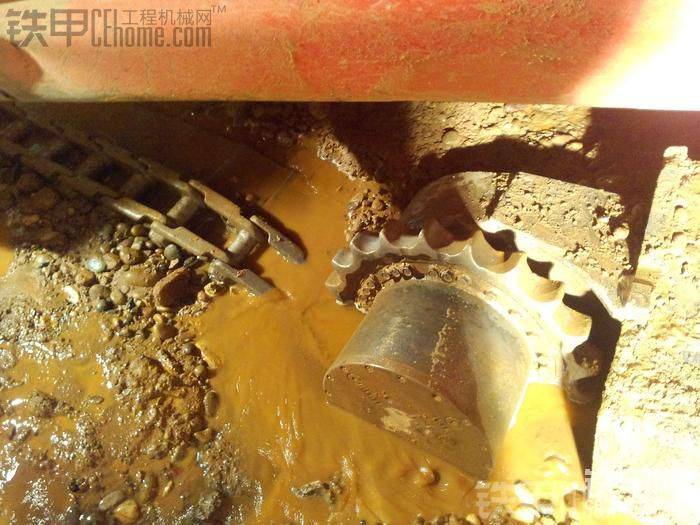

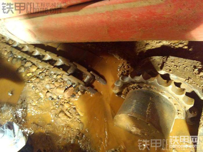

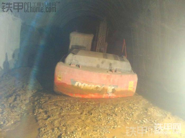

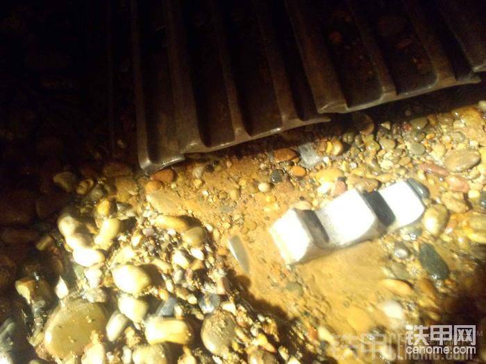

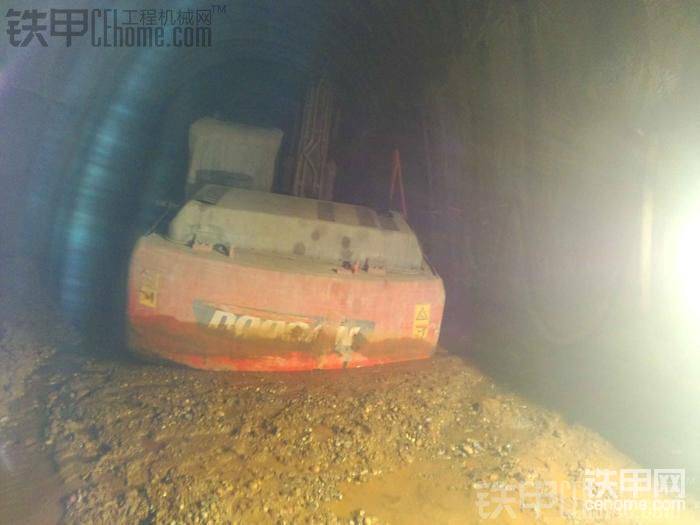

这是履带拆掉之后,让225往后拉出来的样子 掉履带之后清理了一部分泥巴的样子 我不说的话,你会相信我干的是隧道吗 续接上次的帖子,在经过接近四十个小时的各种有用的,没用的努力之后,挖机终于出来了。今天补些图片上来,由于要自己干活,没有拍几张。 弄出来一共试了好几种方案,首先用装载机把后面的稀泥全部端走,然后用千斤顶想把掉链子的那一边顶起来,可由于是地质较软每次顶起来一点,下面用木头顶起来,可顶一拿掉就又陷下去了,所以这个方法不可行。当天晚上搞到两点,无果,于是睡觉!! 第二天,又去看了下,决定找一台挖机过来。中午十二点的时候,找来了一台225,挖机来了之后,先把没掉履带的那一边的土清掉,想让挖机往正一点,让掉链子的那边抬起来。然后把坏掉的一边用人工把泥巴清干净了,把履带拆掉之后用225往后拉开,并且把履带上的泥土都清掉。拉开之后,再用225把履带往齿轮里打,等卡住了,就可以往后退挖机了,退的时候要小心,要用挖机在后面带着,免得又偏出来了。等驱动齿轮全部卡进去之后,就可以上履带了,然后退出去就不说了。 这里特别想提醒广大机手一句,千万不能带病作业,宁愿把工地上的活往后推几个小时,也要把机子弄好了再上战场,不然害人害己,工地耽误的时候会更长。我就是由于那边张紧缸的油封坏掉,修理不及时,着急进去干活所以才掉在里面了。

单边履带拖出来猜的没进过隧到
挖神88
2013-01-10
没有办法,铲斗用力,能不能走出来?
manwang-
2013-01-10
首先放掉 张紧油缸的黄油,如果是驱动轮方向掉轨,就向相反侧慢慢前行并小转弯;如果是导向轮方向掉轨,则相反操作,慢慢来。如果能拆除链轨活销则好处理得多,供参考。
林小徐
2013-01-10
在找台挖机,托出来
穷书生
2013-01-10
用铲斗挖住沉东西,让挖机翘屁股,把屁股后面垫起来再把前面撑起来!没进过隧道,猜的、、
