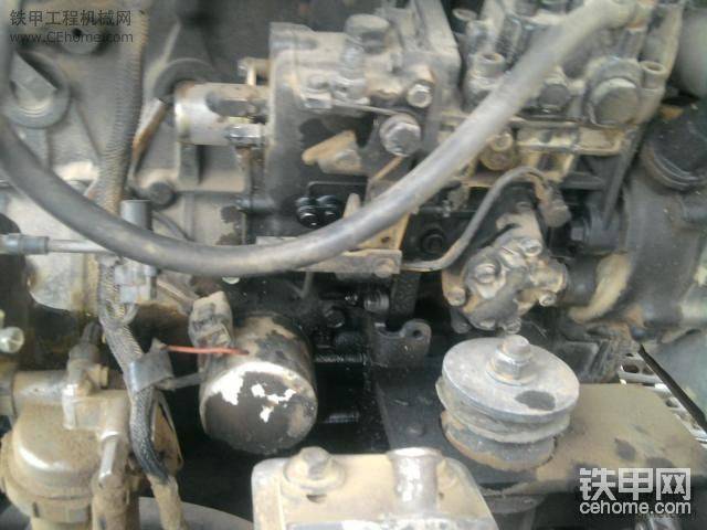

谁回修理大泵阴油?有图,

这个很麻烦的,要拆油泵,最好不要动,还要拆开

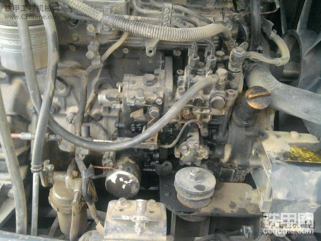

这是PT泵,着车观察一下是哪个地方渗油。
芝麻开门
2010-06-29
感谢大家关心。现在把100块买来的经验免费分享给大家。图中红线的地方有个小螺丝,走下螺丝拿掉卡子。有一个小轴可以抽出来的,里面有一个o型圈。坏掉了,把它换掉就可以了。注意不要全抽出来,抽出能露出O型圈就可以了。

回复 5# eyerain 小油门阴油,大油门的话阴的厉害。就是这样的情况。回复(0)
