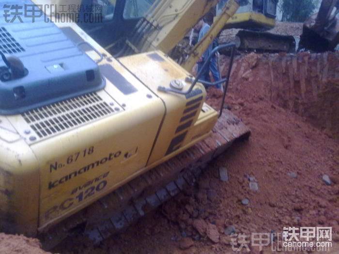

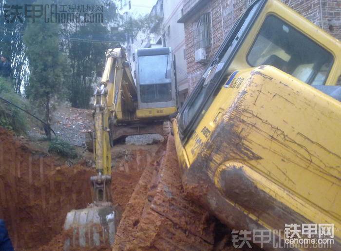

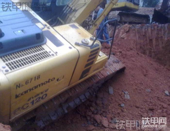

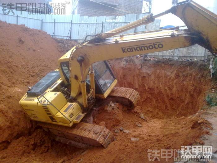

这是几天前下午发生的事,如果我告诉你把挖机开成这样是一个驾龄超过十二年的老司机你信吗?反正我是信了。这是我朋友的120―6挖机,他自己老板兼司机,今天他接了一个农村挖房子基础的活,工程快要收尾时他留了一条小路给挖机做退路,当时天下着雨,他可能着急做完拖机走人,觉着路不高,1.5米左右,直接开出来,结果路留得刚好够挖机宽度,加上下雨黄泥吸足了水份,一时大意,开到中间就发生侧滑,好在没有翻下去。
然后他打电话给我求助,但我挖机开工的工地离得太远了,于是又给他联系一个小挖,因为都是同行,也是朋友,知道事情严重性,所以没久就把小挖拖到现场了。
去到现场,不知是因为下雨天冷还是被刚才情景吓的,我朋友在那浑身发抖,我看了一下,其实就算挖机翻了也不会太大损失,但是旁边有座两层高的房子,农村人造房不是框架结构而是全部用红砖砌起来的,挖机侧滑时我朋友把小臂全伸出去用挖斗支撑,如果真的侧翻的话小臂和挖斗就会砸到旁边的房子,相信我,这种房子一砸一个洞,到时房子主人说这房子变危房不能住人了,推倒重建,我朋友今年挖机白做了,年也不用过了,不是我吹牛,我这里发生过这样的事例,我朋友也知道后果多严重,好在并没有侧翻,不幸中万幸。

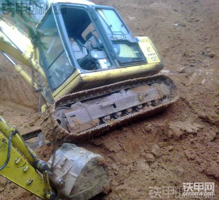

接下来展开救援,先用小挖把挖机左侧泥土清开,底盘里面泥土清不了就用人工清理,让挖机稍为平衡一点,然后用小挖挖斗压住他的左侧履带防止侧翻,我朋友开始慢慢提大臂,收小臂,然后向右旋转,旋转时最危险了,因为随时都会侧翻,但我们己经做到万无一失,然后把右侧机身全撑起来,用左侧履带行走到安全地方,大功告成。<抱歉各位这段营救过程我在看邻家一个学生妹所以没拍照,对不住了{:soso_e113:}那妹子可能对挖机也很好奇,打着伞在那看呢>
接下来总结经验了:其实也没啥,如果我朋友把那条退路降低加宽再通过什么事都没有,很简单是不是,可能他想早点完工,也可能他一时大意,但一个十二年驾龄的司机犯了一个最简单最低级的错误,什么理由都说不过去,我的最终结论是:那时在下雨,我朋友脑袋进水了,我把这结论告诉我朋友,他也非常认同这个观点。{:soso_e113:}
