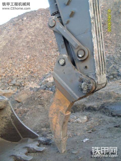

回复 29# lsscfyf 不灵,因为矿山不放炮,拨完土层直接见矿石,一点裂痕没有,钩子根本没缝进,唯一的办法就是锤,140的锤我倒是有两部320C带,略懂!可是大锤我是第一次弄,完全没概念!现实中的这些前辈没一个弄过。现在有点方向了,就是336D配日本东空155锤,拼一下吧。这里的大侠太猛了,最小CAT345,要不就是CAT365 CAT385 ,那我得比本山大叔说的墙上翻下来的那个死的还惨!!

如果能装一个冻土斗开挖试试 就是和推土机的松土器差不多的

CAT 345 挂 180的锤子,那肯定刚刚滴
