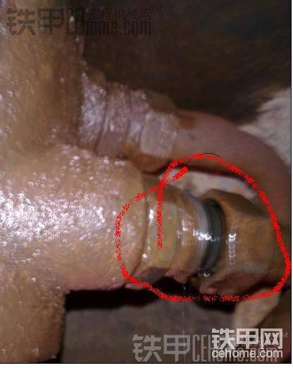

神钢这个叫什么?
王刚→{洪}
2018-03-11
搞不懂什么问题
王宝国
2018-03-11
那个好像是叫连接丝日立120一个130原厂的
小驹
2018-03-11
你可以去压油管的地方看有那样的头没有压根软管就可以了这铁管是两截的你那压1米多点就可以了在不行就把上管的那个头拿去看配的到装密封圈的波在压管
赤壁铁甲
2018-03-11
这种属于卡套的,易漏油,你的应该被什么东西碰到了,稍变形才会漏油,楼上说的办法可行
挖掘机油管压管
2018-03-11
换个接头试试吧,换个H头的接头,垫上个O型圈试一下。
陈宜良
2013-02-27
有油封的~~~~~~~~~
chenxiaoyu0
2013-02-27
换个钢丝管搞定。
牟平小挖掘机
2013-02-27
M4A1
2013-01-29
这是锥型头的,不用加o型圈,加了液没用,管子带螺冒那头螺冒是不是很松的?用不了了重压个去吧
特码-蓝混
2013-01-28
管路安装一定要注意角度,,不然你就是吃了乃在来用力也装不上的。
