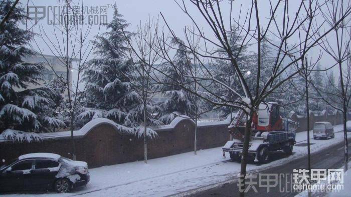

邻居的斗山80也盖了一层棉被。

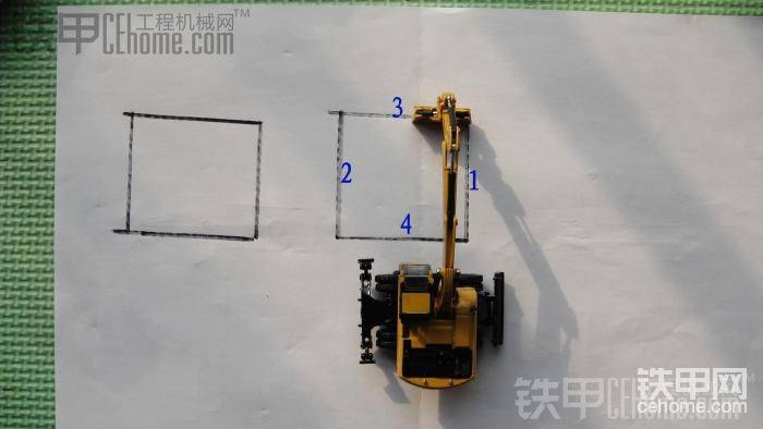

下面就具体说说我总结的施工方法吧,这种工程一般都是由大挖把大土方先挖走再由小挖挖基坑,场地很平整,基坑的深度都是50厘米左右,有的人可能会说这个很容易,确实,挖一个两个是很容易,但是多的时候你就要考虑怎样又快又好让甲方满意,还有尽量让拉土的师傅不用来回挪车(由于土方量少而且要修边,有时一车装不满就要挪车),也为节能减排做点贡献,不是吗?下面用图例说明一下吧(1、2、3、4代表基坑的四条边)

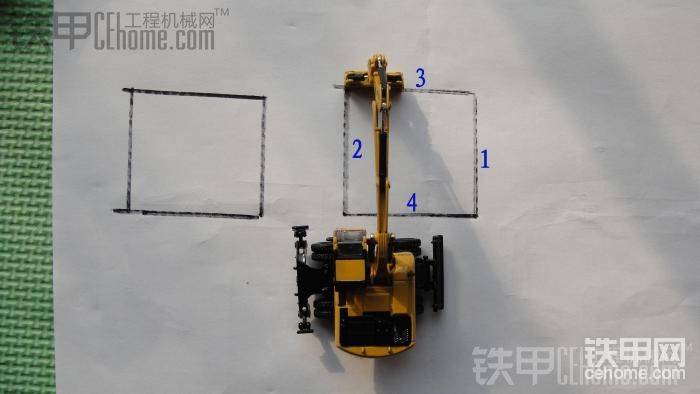

挖掘机的地盘与基坑的一条边站平行,上车体与地盘90度角,通过移动行走把铲斗的一边与基坑的一边对齐,如图把1边挖好后再通过行走把挖机移到左边挖第2边,这样顺便也就把3边挖好了,汽车站在挖机的正后方就不用来回移动,挖机不论怎样移动也都能装上车。

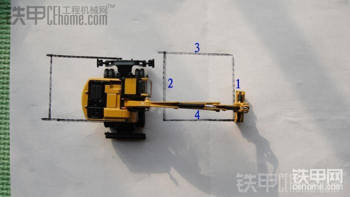

把1、2、3边挖好后把挖机移到基坑的左边挖第4边,履带可以与4边平行也可与2边平行(与4边垂直),主要是要保证铲斗与4边对齐把边挖直。当然如果甲方要速度不要质量的话,也可以不用挪车,挖1、2、3边的同时把4边也挖了,只是这样第4边可能不太齐。我感觉这样是在保证质量的前提下移动挖机最少的方法,较少的移动挖机效率就会提高而且不会把没挖的基坑的标线弄掉,技术员就不用总跟在你后面撒线,甲方会比较喜欢你的。
如果是带坡度的基坑,方法和上面是一样的,只是挖每条边的时候先安底边挖,挖好后再从上边线往下刷边,刷1、2边的时候可以把车靠中间站点以免把坡刷过了,刷的差不多的时候用铲斗边从上往下蹭蹭边坡就会很整齐。
