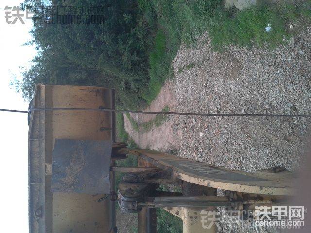

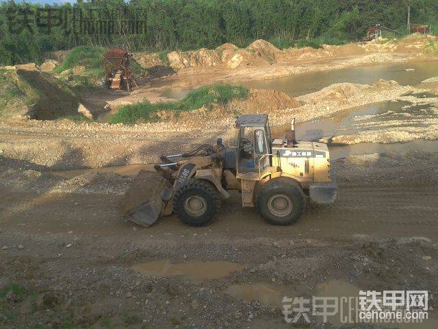

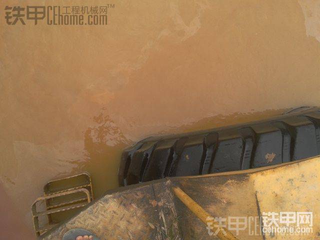

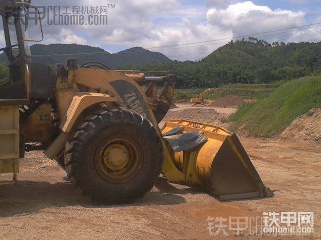

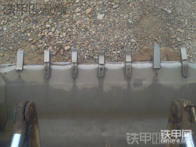

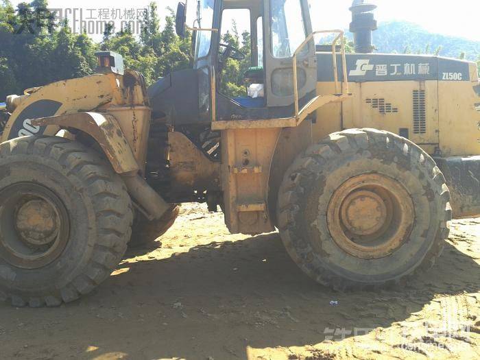

07年的50C,从赣州买来的二手机,动力还是很好的,潍柴615的发动机,还没动过,但是变速箱就悲剧的很,外壳总成换过两个;原装的那个不知道怎么烂得,第二个是修车师傅压力没调好,震裂了,我开的期间,就换了几根铲斗底销,和一个工作泵,铲斗底销是因为,经常铲沙,漏下来,所以堵得很快。后来我还做了两块输送带的那种保护,挺有效的,下面的图片会看的到,工作泵是因为长期使用导致里面齿轮磨损,一个工作泵是原装的,用了6年还算不错吧。

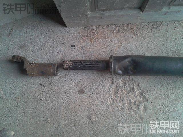

传动轴断过N根,都是铲沙时倒车断的,因为有坡度,加上又有水,不好上,油门慢慢加没反应,油门再大一点就嘭的一声,趴窝啦

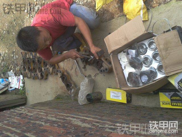

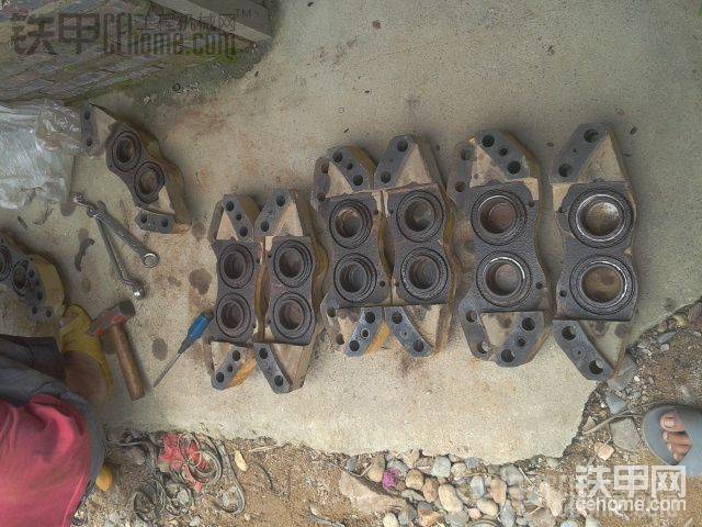

四对夹钳全是后轮的,都是因为生锈活塞抱死不回位,大家也知道沙场的铲车哪有不下水的哦,生锈也是难免的。
新活塞以及刹车片和一些配件
途中在拆夹钳的时候在帮忙没有拍照片,这是夹钳拆下来后
清洗脏东西,夹钳一拆下来里面要多脏有多脏,也不知道多久没拆过了

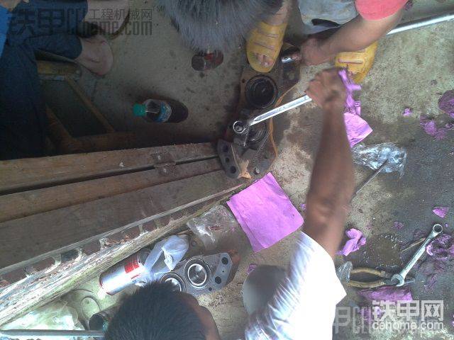

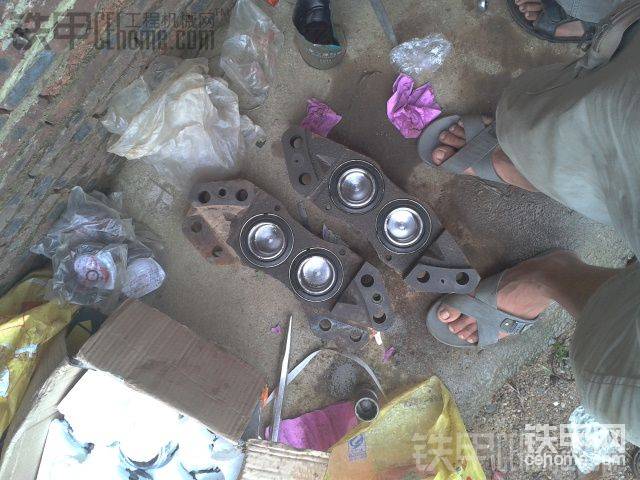

边拉边用锤子打,实在抱得太死,太紧了

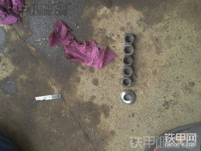

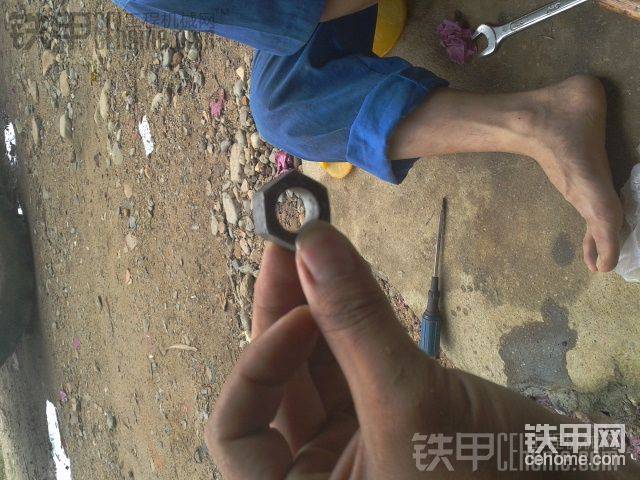

螺丝都拉得滑丝了
拉坏了8个螺丝才全部拉出来,拉码都拉弯了,还有几个螺丝没找到
装好后的夹钳,装的步骤在帮忙没有拍到啊,那些才是维修技术,很多人都不知道活塞要怎么拉得出来,都是我不好,我对不起甲友们{:soso_e136:}

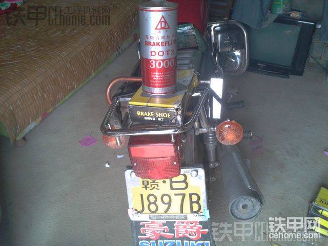

鼎力刹车油,16块一瓶
正大磨王刹车片,一盒64,这个贵了

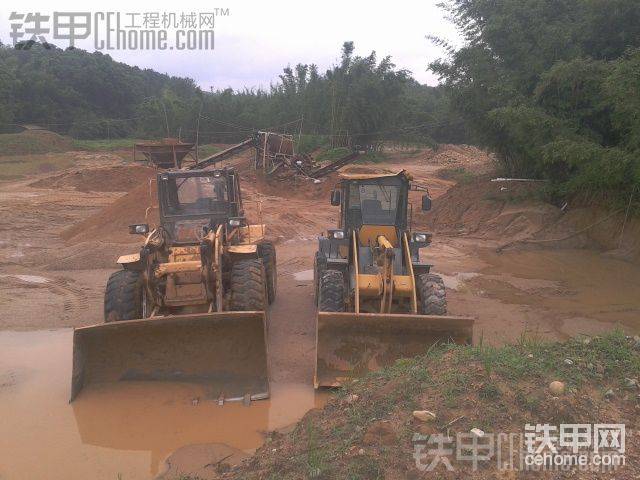

       下面是沙场的一些照片
彩虹是不是灰常漂亮

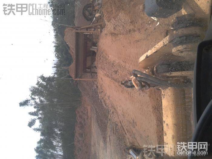

洗沙中.............
沙场一角

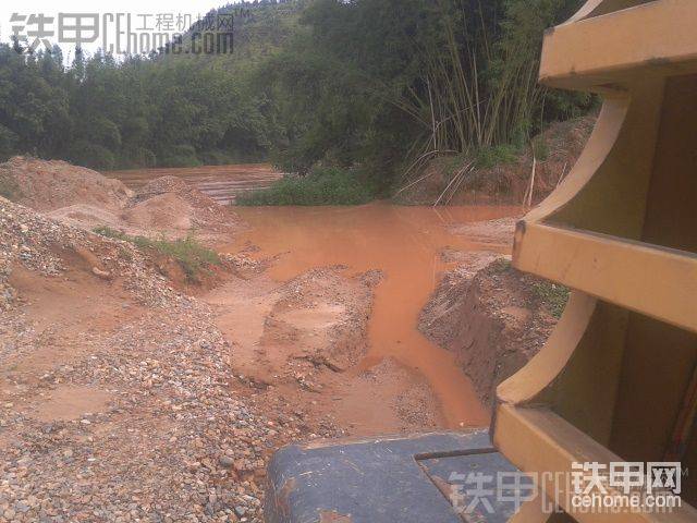

涨水了,轮胎都淹了一半多{:soso_e126:}

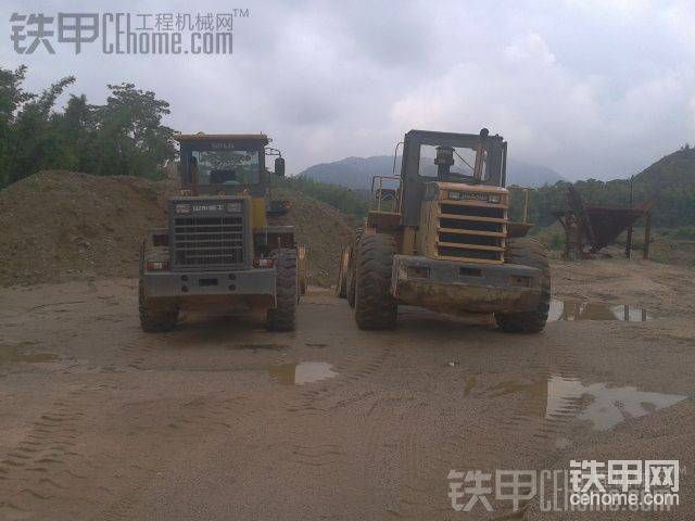

龙工855B,比起来不是一个层次;宝马,你的最爱哈

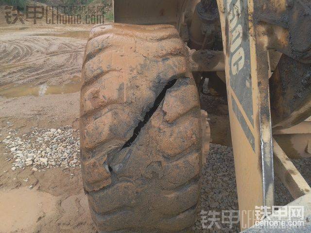

这个爆的狠吧,磨得太薄,又是前轮,空车开着嘭的一响,吓了一跳啊

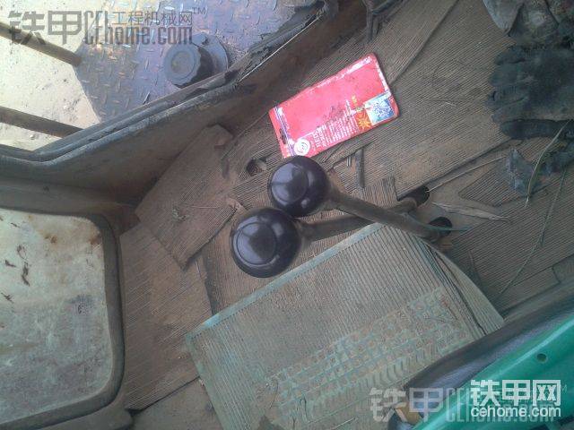

这个操纵杆,牛逼吧
