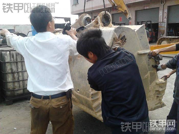

1.本来我是不愿意前去安装的,一来比较累,二来四年前我还是个FASTCAM编程人员时,我们的工程师跟车一起去安装玩,那边客户出身江湖,后来因为个什么费用的问题双方有了矛盾,于是那天下午客户泡了一壶茶,一杯接一杯给我们工程师续杯,据说续了很久。我这次去,主要还是去收取尾款的。到的时候已经下午三四点了,出发前我就打电话让那边先把斗给卸了,到场地一看,他们已经把斗卸下来了。

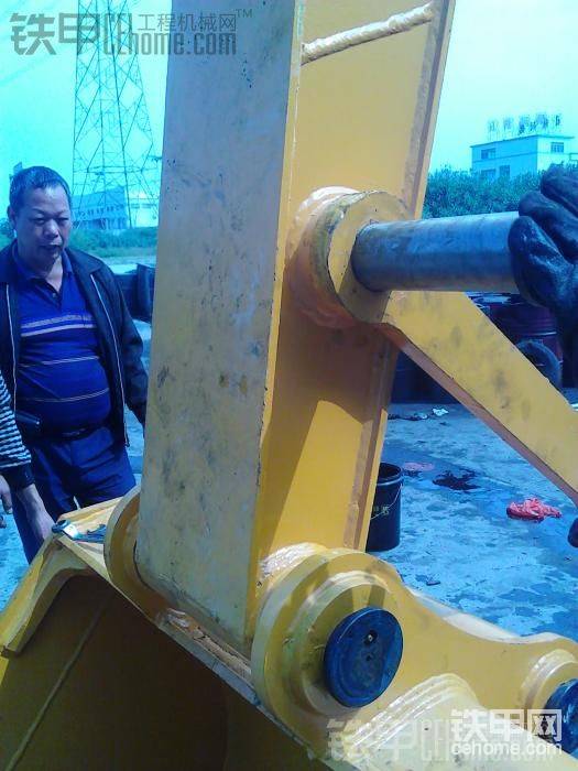

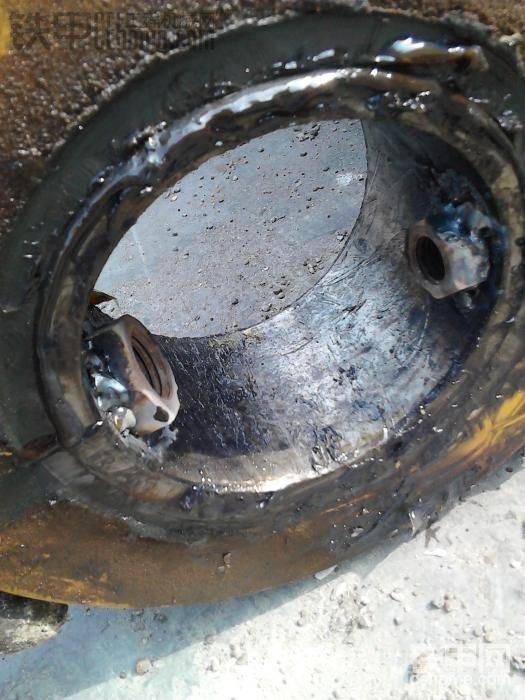

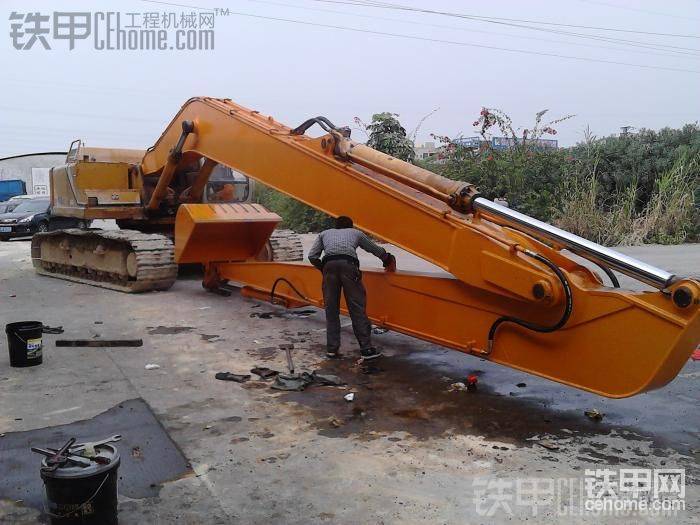

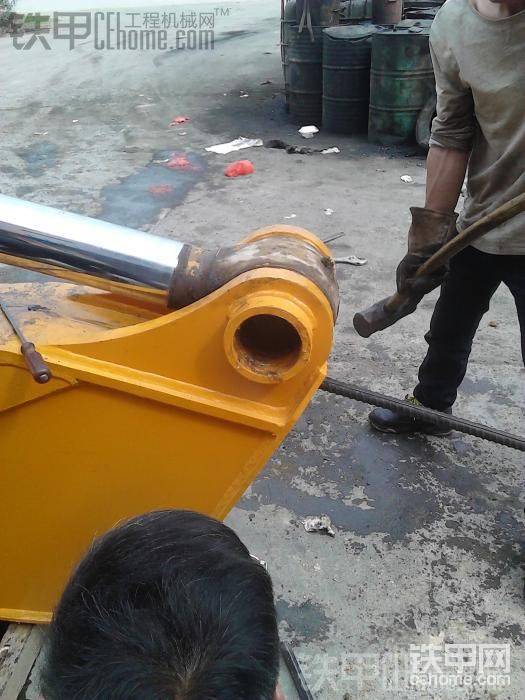

2. 开始卸小臂,但是问题来了,这个连接处,小臂那个套里竟然有衬套和大臂叉的销孔连在一起,我当时那个蛋疼,又得想办法了,打了很久都打不出来,于是在俩衬套上焊了两个螺母,这才用钢管顶住,把衬套打出来。

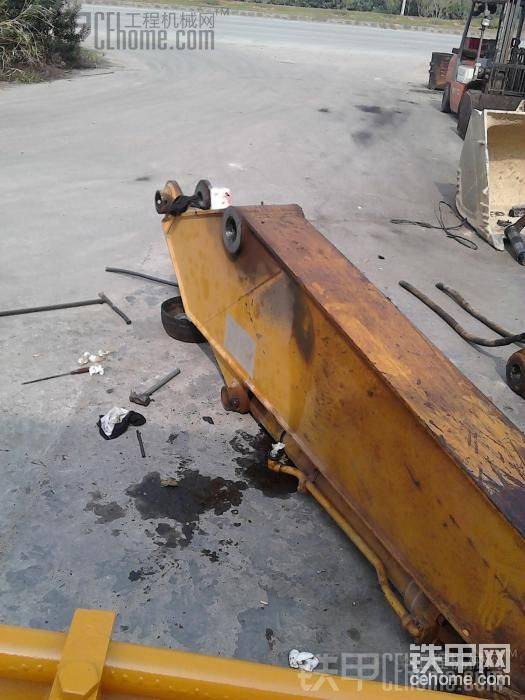

3.小臂卸完就放在一边。等着吊车把小臂吊走。

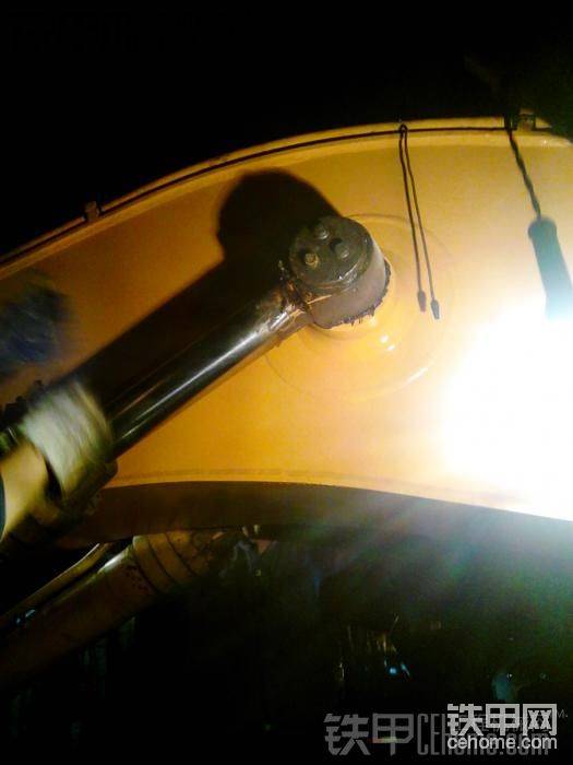

4. 拆小臂卸压前,把臂收回来先,把斗杆销打掉,收回去,然后把铲斗缸油路弄残,

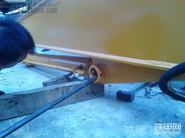

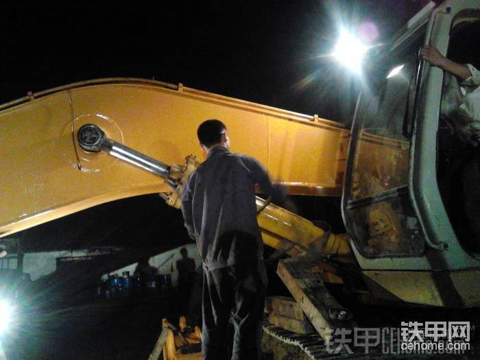

5.我们又搞大臂,把销轴打出来,把油缸用吊车吊着慢慢放下来。把大臂座套螺丝拆下来,拧上去一个拔销的。就在这个时候,吊车缓缓开了过来,我看见路边有个美女对我招手,我把手机一收,走了过去。

6.三个小时后,我回到场地了,这时候大臂都已经装上去了,我很惭愧。于是吃了饭就回去了。第二天再来。

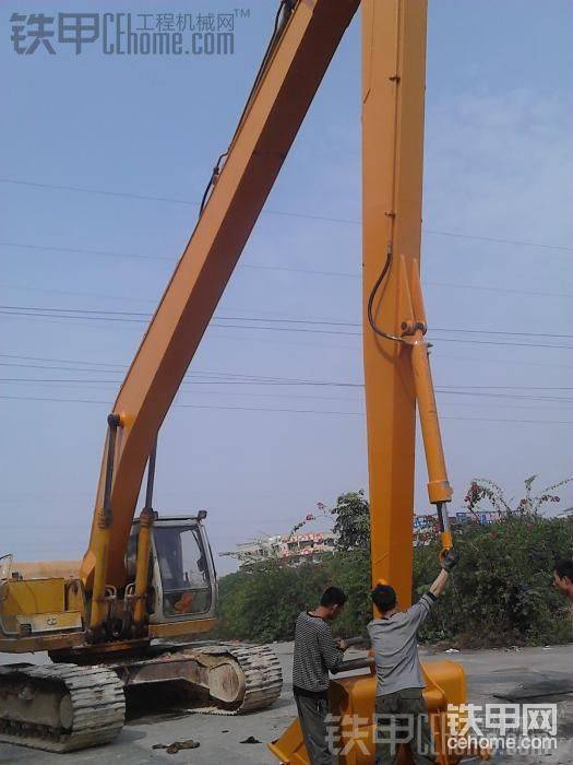

7.压已经上了,但是管路不通,所以必须把这些管给堵了,没堵头,那就对接咯。
8.我们把斗杆缸装上。
9.其实装配的时候不应该说“我们”的,应该是他们,我没干什么活,很惭愧。这下又换做铲斗缸安装了,
10.油缸全装好后,把油路接通。现在车可以用臂动作了。

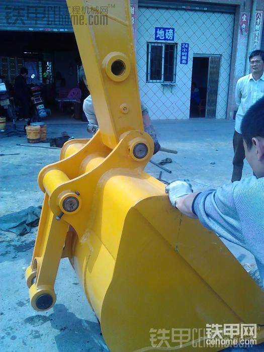

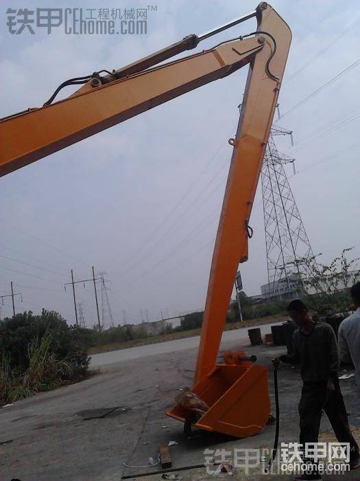

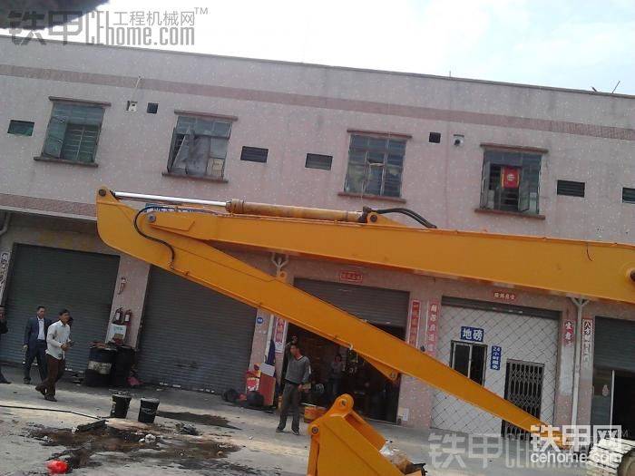

11.装斗时,机器把臂举起来把斗摆正。
12.挖斗装好了。
13.把铲斗油缸对接进去。

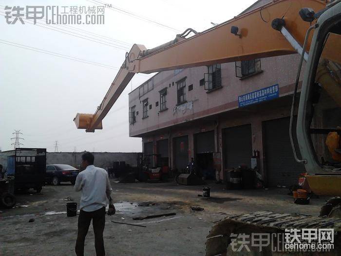

14.把臂收回来,清洁安装时沾上的污渍。
15.安装完成,开操吧。收钱,上车,走人。

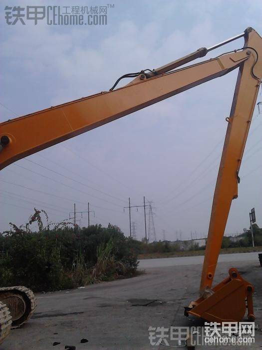

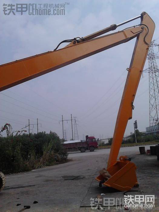

HD1430-18米加长臂,配1方土方斗,机器在行走过程走有过一次翘屁股,所以必须要加配重。
