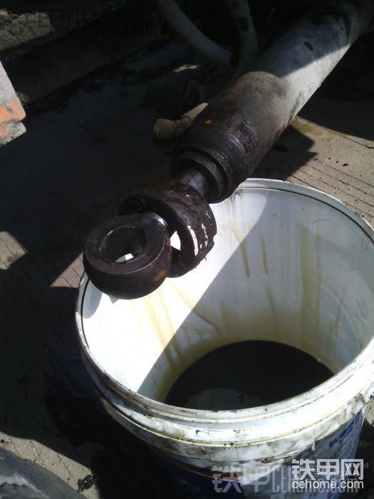

如图二1-2图中接着拆下固定油缸顶芯的大“螺丝”。下面放个油桶,用来接漏下的液压油。再启动发动机,轻轻打转向的方向机。差不多顶出大部分时。关掉发动机。基本可以用手旋下内芯了。《不好意思前奏忘拍了,用的最后的效果图顶替的,还希望兄弟们能看懂》。

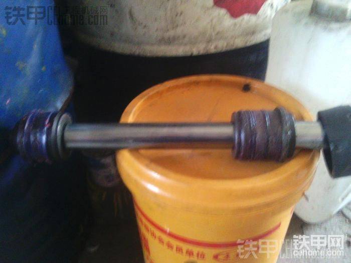

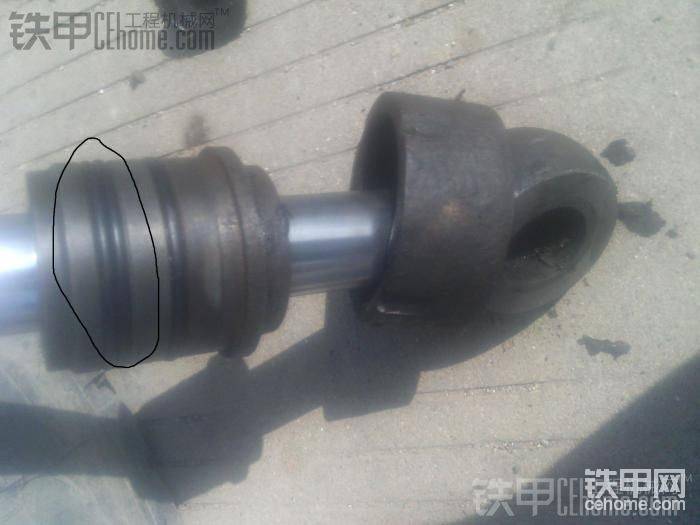

如图三,拆下的顶芯”真给力“的油封,吓了一跳吧。好几个都已经严重老化“粉碎了。可想油路吧。为此,我忙了俩小时过滤液压油,没办法怕堵死油泵和其他液压部件,就损失大发了。算是亡羊补牢吧。毕竟工作了5年多的车了。

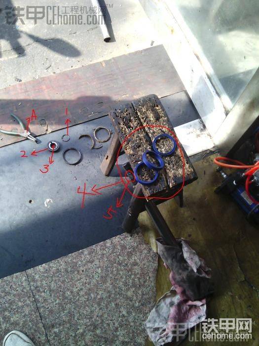

如图四,小A是拆卡簧的专用工具。小1是卡簧。小2
是固定用厚垫片。图小3是两个半圆体,我们叫他”豆瓣“。不知其他地区的甲友咋称呼它的?以上几种东西按次序拆下。图小4要更换的油封。老板说是”进口的“要价这三个40元。大家更换过此类油封吗?不过也有几块钱的国产绿色的。我选择的是蓝色所谓的”进口“的油封。图小5是顶芯安放在内部的部分,上面也有两个O型圈,经过检查没必要更换。暂时也没动它。

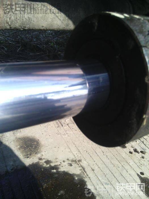

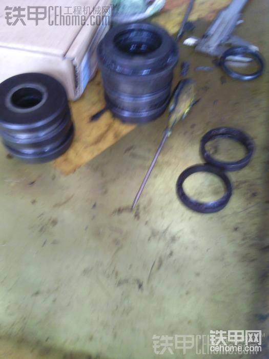

如图五是放油封的两个圆柱体的东西,咱们暂用内柱和外柱称呼它吧。图中是被脱得精光的二位。以及测量用的卡尺和螺丝刀。还有两个拆下的坏的油封。

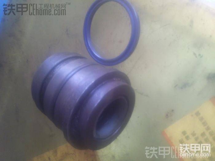

如图六是外柱部分,和要换的油封,经过几次测量和实际安装,证实不是配套的。图中油封是63-53-6型号。经过测量外柱安放的位置是62-52--6.不行啊。这个情况大家遇到会怎么处理哪?大家说说。由于它是不怎么”重要“,他是“死的”部分。最后采用O型圈代替的。

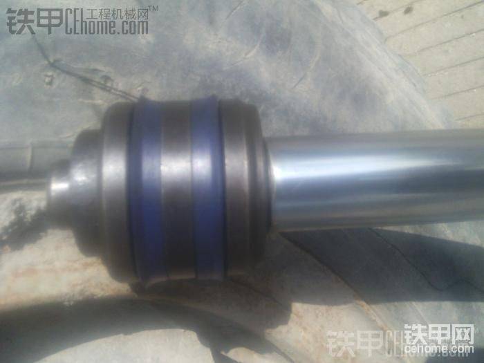

如图八是用O型圈代替的油封。《采用图四步骤按上这两个内柱和外柱》。

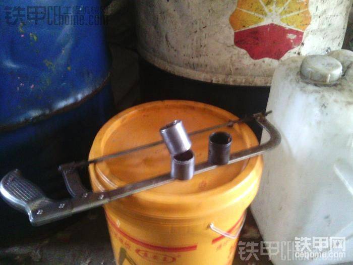

图十三中固定油缸顶部打黄油的插销部分的铜套磨损严重,结果买来太长,原装的要跑几百里的市区买,我直接一锯为二处理的下次还有的用。居然是铝的,我感觉很好据,个人认为。

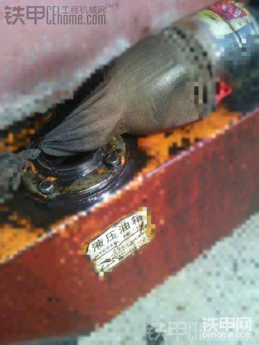

图十四油桶接的漏得油缸的液压油,我的处理办法是“铁甲”高手经常惯用的赐教物品--丝袜,我找了半天,把老婆的袜裤拿来使用的,呵呵。如图被我下“毒手”的丝袜裤。被老婆知道我。。。。就。。。就玩了?呵呵,不会的,咱会灵机一动。我会说:再买一条“黑丝”吧。你穿“黑丝”特好看。呵呵,这是扯哪里去了?。。正题。事实证明俩字:好用。最后加点广告:铁甲真好。大家好,才是真的好。
