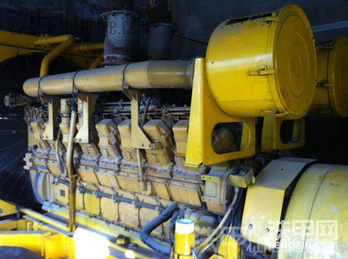

          今天接到一个陌生客户的电话,说公司的卡特发动机冒黑烟厉害,让过去帮忙检查一下,赶紧安排维修人员驱车去现场。到了车间发电室,一眼就瞅见这台独特的卡特3516发动机,双涡轮的3516我倒是见过不少,4涡轮的我还真是第一次见。抓紧时间先拍几张照片回来跟甲友分享。
1.发动机一侧

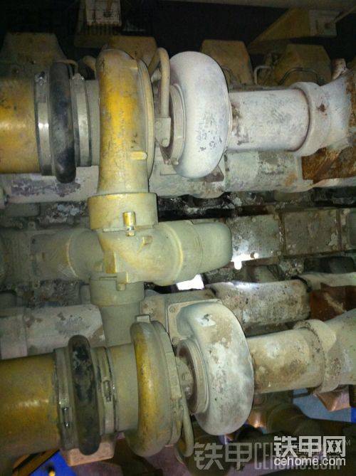

2.发动机另外一侧

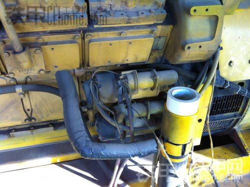

3.双启动机

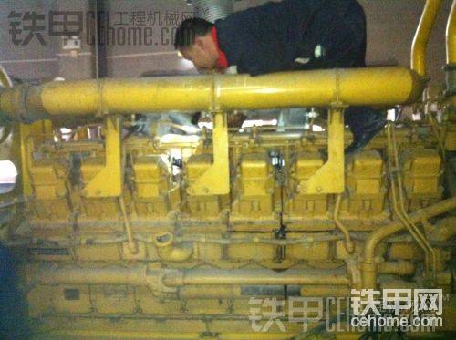

4.维修师傅在查看

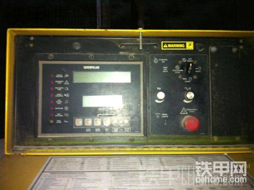

5.启动控制器

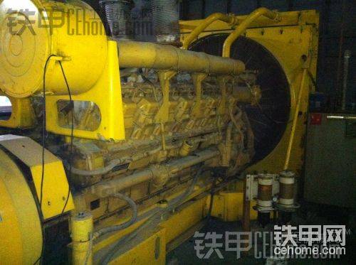

6.两个涡轮增压器
7.另外两个涡轮增压器
         开始我走到发动机旁边的时候,发现发动机两侧都有机油溢出,不多,但很明显是刚溢出不长时间的。跟工作人员沟通后得知:
1.溢出的机油是上午才有的,之前没有。
2.发动机冒黑烟厉害,烧机油,发动机声音也跟以前不同。
先分析上面那个问题:
第一个溢出机油可能是垫子碎了,这个很难说。
第二个冒黑烟厉害,烧机油,发动机声音跟以前不同,这个问题就多了。其中冒黑烟厉害说明发动机功率不足。先从外表容易检查的开始。和维修师傅一起拆涡轮增压器的进气管,看看增压器内芯如何,是否烧机油或者间隙过大。4个增压器,三个正常,一个有点卡,用手转动不灵活,但不至于造成冒黑烟厉害。至于烧机油的问题,毕竟96年的老机器了,工作人员说平时保养也不好,基本没人管,所以轻微烧点机油也不算稀奇。至于发动机声音跟以前不同,这个没试机也没法判断怎么个不同法。
    将增压器都装好后试机,打着后,发动机运转相当不稳,明显缺缸,查看原来有溢出机油的地方,工作人员说比上午更严重了。维修师傅挨个缸听了一下,最起码缺3个缸,这样发动机不冒黑烟严重才怪。确定哪几个缸缺缸后,果断让工作人员停机。
