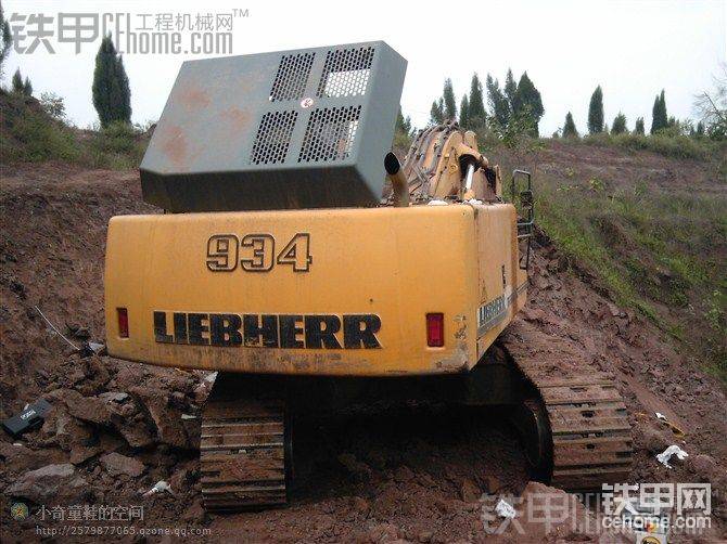

开车走了4个小时的高速然后走盘山小路,终于来到了这荒山野岭,这年头都不容易啊。大老远就可以看到半山腰停了个铁王八,这家伙运气不好坏在坏在了一个好地方 {:soso_e120:} 从山下看起来很近,上去路还有点远 但是车毕竟在半山腰,顺着挖机挖过的路顺着慢慢往上爬,很庆幸最近天气干燥少雨,不然就成泥人了

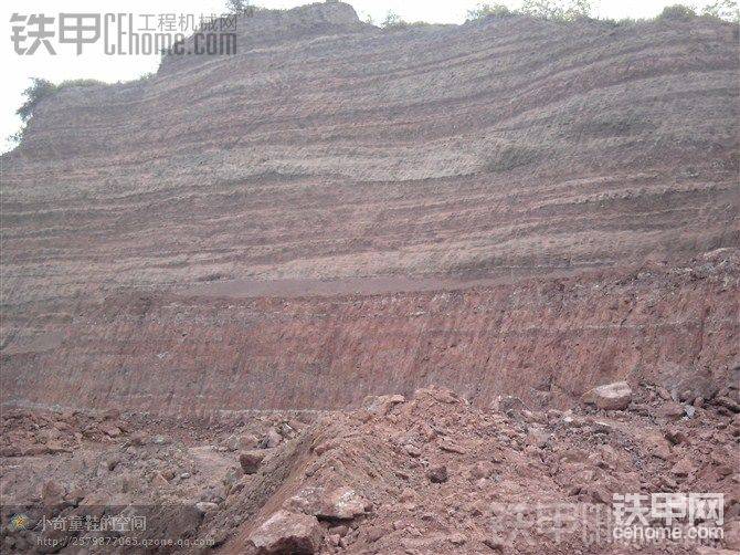

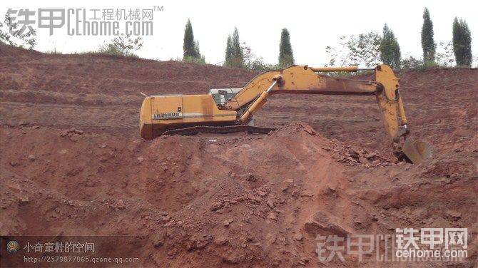

一个很能干的机器,利勃海尔R934B{:soso_e120:} 半个山头都被挖了

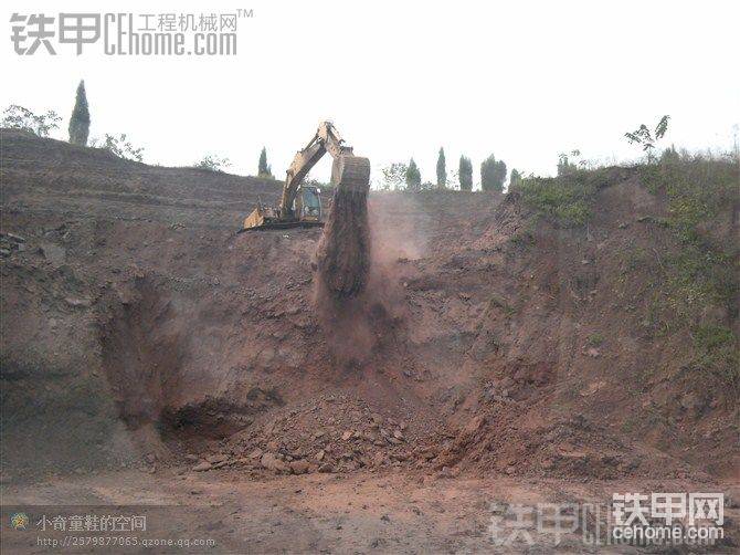

机器力道不错,大山直接开挖。老板很满意每年省炮钱都省了不少,现在炸药审批下来也麻烦一台挖机全搞定

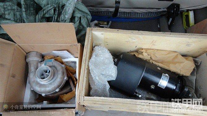

挖机涡轮增器坏了,原装的太贵换了个副厂的。之前向工地发了一个但是物流不给,进气管被碰变形了,可见物流分货的时候是多么的暴力 {:soso_e186:} 老板急了机器停了3天后来就干脆直接开车就到工地上来了省事!坏的涡轮增压器叶片全被打烂了,壮烈!工地灰比较大,很长一段时间没有跟换空滤,进气杂质多再加上机器老化涡轮坏了挖机对付这种掘石头的苦力活也就伟了,节约成本但是空滤还是要换啦!
涡轮增压器很娇嫩,容易坏,使用时应该注意,按时换机油,换空滤,清洁空滤,启动发动机机前要怠速热车三至五分钟,机油压力上来,再干活,停机时,怠速运行三至五分钟,等发动机温度降下来,再停机!
换上了新的涡轮增压器动起来感觉还差把力,后来又把发动机调了下。拆装涡轮增压器在此就省几张图省若干字,手里有油没怎么拍,体力活也没什么好讲的
两个宝贝 !幸好涡轮增压器还算轻,抱上去不感觉吃力 {:soso_e113:}

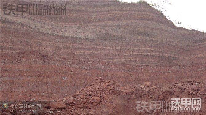

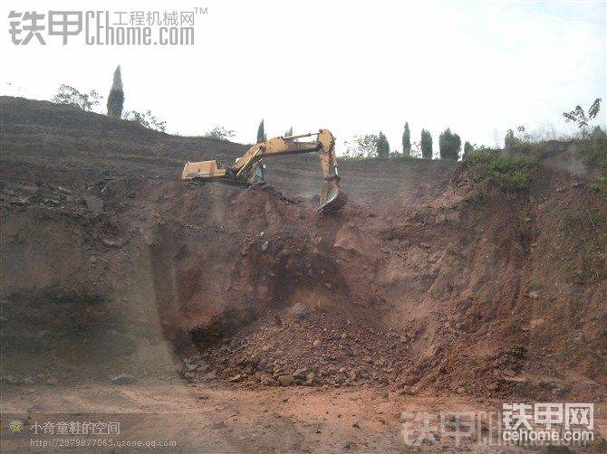

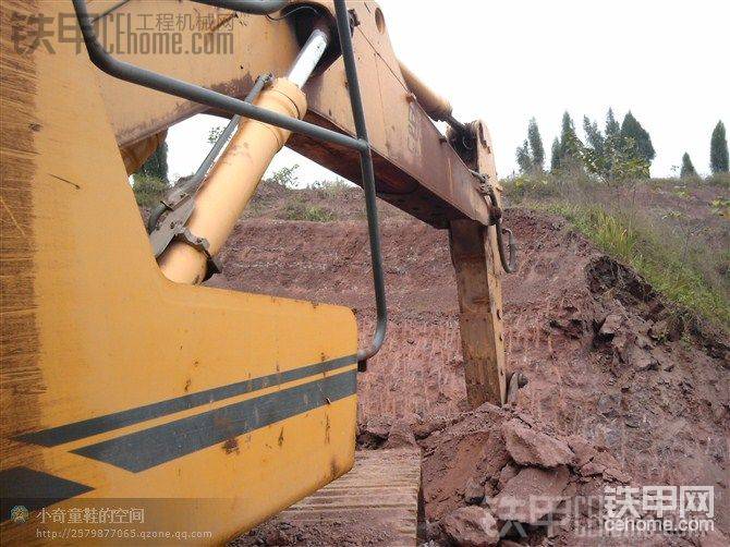

破坏力很强大,半座山都被挖掉了。山下是一个砖厂,挖机负责在山上松石挖土弄到山下,然后山下两台装载机做搬运,上来的时候就是顺着这种路绕上来的,悲催!

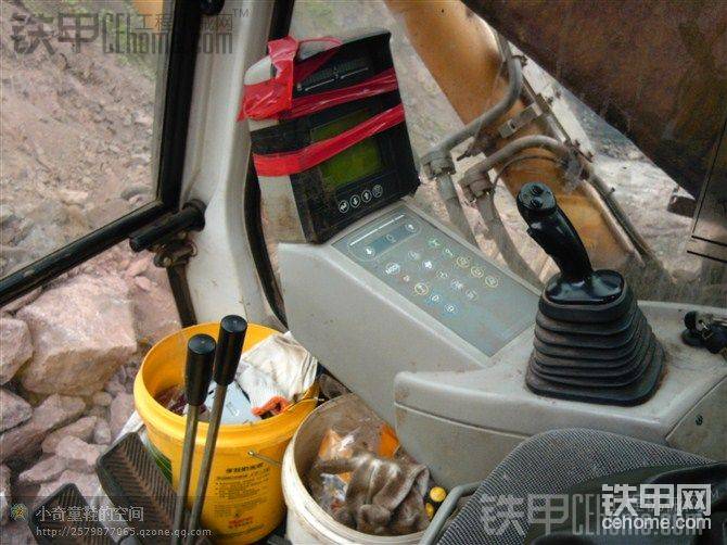

果然在驾驶室里面有了个惊奇的发现,车载CD 一个人的时候不寂寞 {:soso_e120:}
装的不是很美观,但是很实用!{:soso_e128:}

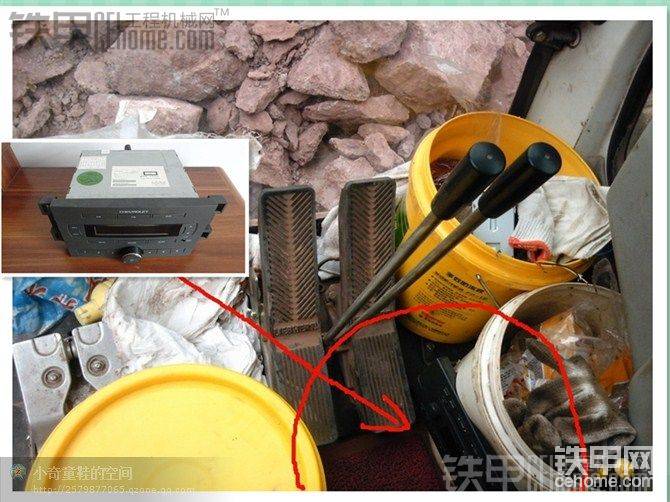

高手在明间 {:soso_e179:} 把一个塑料桶开了个口直接就塞里面了{:soso_e183:}

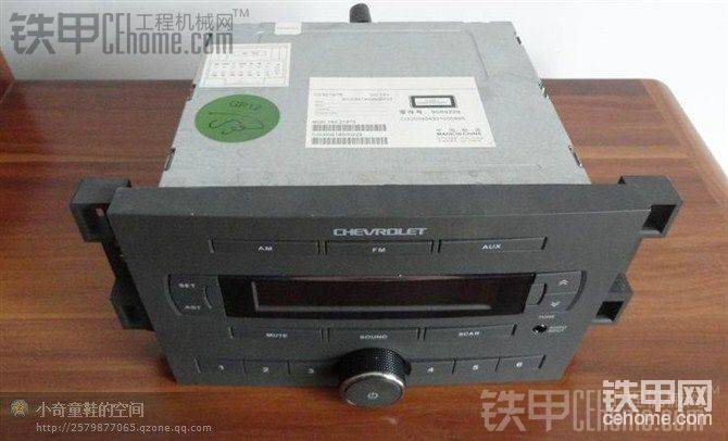

下面的这个是原装的雪佛兰车载CD机,因为里面一次只能装2张碟,所以车刚买回来不久就拆下来了,重新在4S店又装了个能装6张碟的,拆下来之后就一直放着。放着也是浪费,哪位兄弟要是看上了我这便宜卖{:soso_e113:}

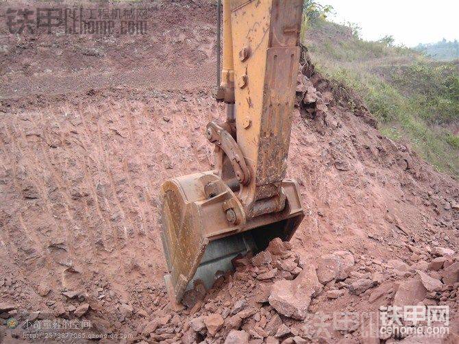

挖机所到之处寸草不生 {:soso_e120:}

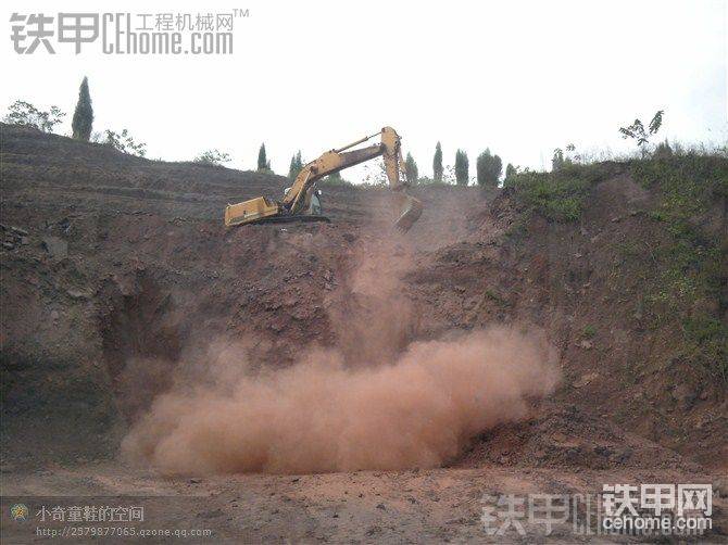

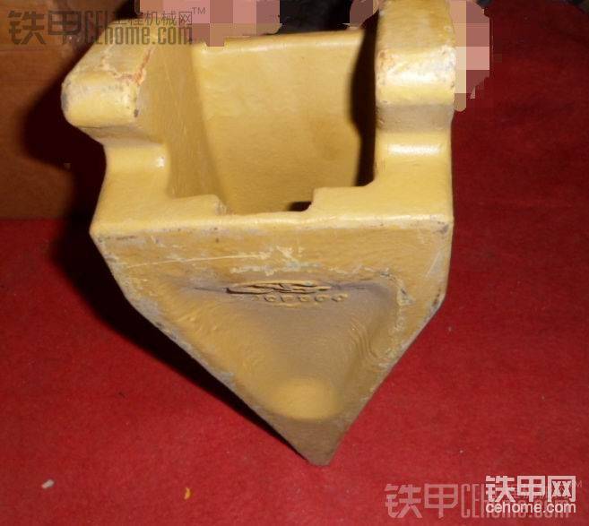

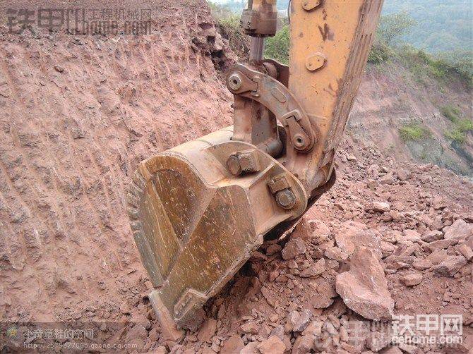

换上了新的调试之后挖起来很有力,挖斗用的是开山齿,开的P力量模式用来很有劲。拍了个视频,视频传起来比较麻烦。改天在上传

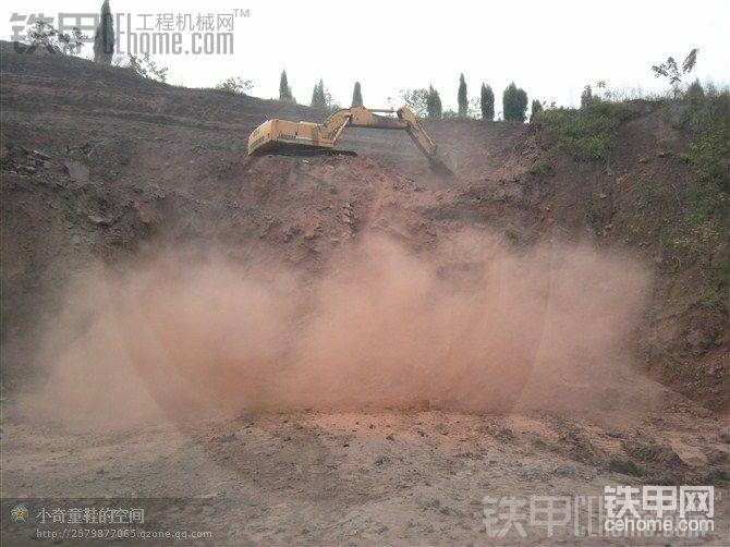

走的时候风向没判断好吹了一身的灰{:soso_e144:},这几张是躲在车里面拍的{:soso_e113:}

那个音箱是我家里面的 还没有实战装在挖机上面 车载CD我还有一个没动 是雪佛兰车上的 刚买回来不久换了个能装6碟的CD机 图片上的那个拆下来了之后一直放着
