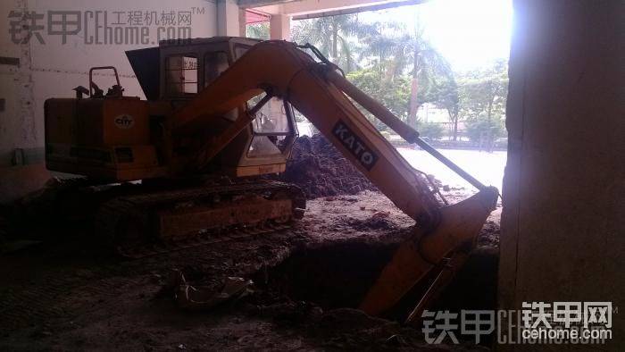

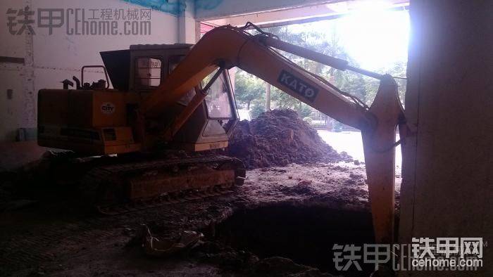

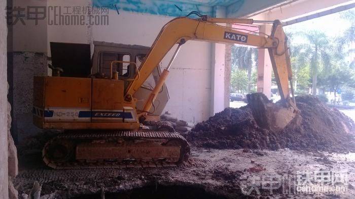

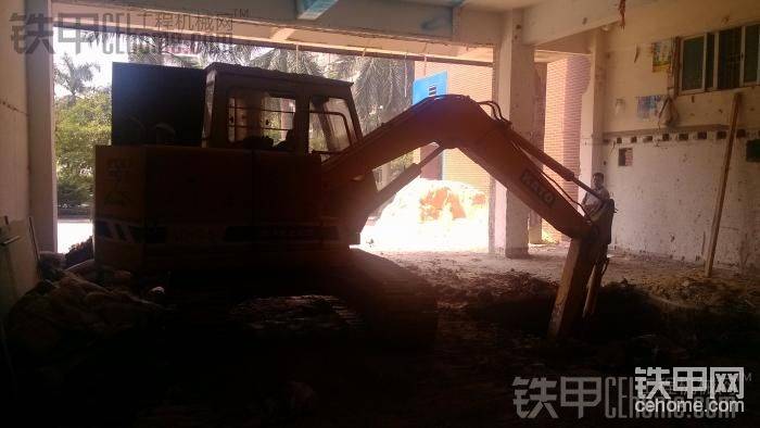

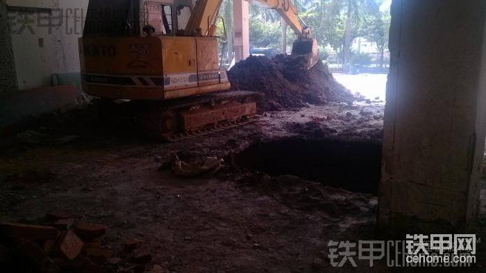

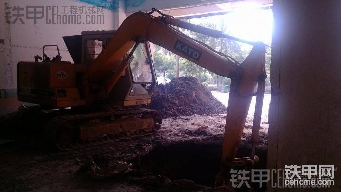

HD250作业,昨天工作实拍,看看,HD250-VII,挖了1.8米深,2.3米宽的窝,实质是电梯的基础窝,很心痛,10厘米厚的水泥,刚开始挖时,看着斗齿磨的心痛,后挖开一些后,收尽小臂慢慢挖空水泥下面的泥土,然后用铲斗慢慢压才能挖出这个窝,不好做,前后做了2.5小时才能完工,可以猜猜挖这个要多少钱?这是我挖开后,我伙计来挖平,我在照相。看图!!!!
