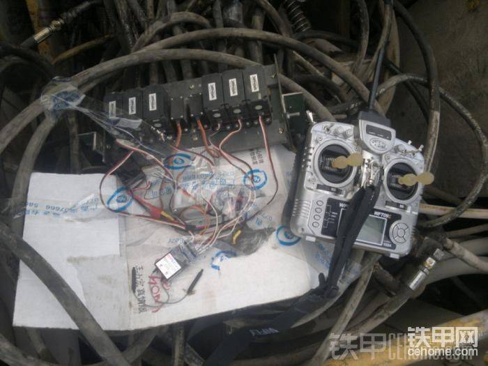

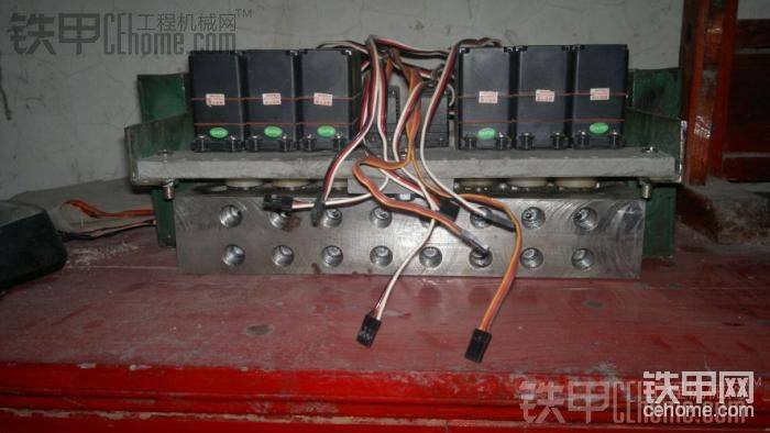

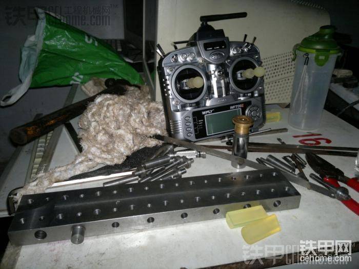

网页链接' target='_blank'>网页链接早在上世纪90年代就有人想把无线遥控安装在机械上,只限于那个年代的机械很少有电控的,因为遥控基于电控。十几年后的中国终于有了遥控泵车。泵车的工作原理与挖掘机不同,挖掘机必须是模拟量阀门,泵车不是模拟量阀门。几年后中国(徐工)终于出了遥控挖掘机,挖掘机驾驶室里的手柄也是电控的,一个手柄下面有四个感应点,坏一个感应点就三千多块!液控的手柄才一千块。所以也制约了电控的发展!经我个人几年的摸索,终于想出了一套安装在挖掘机上可实现远程遥控挖掘机的装置:信号发射器(因是进口要发货才有卖)、24伏降压模块(定做)信号接收器(因是进口要发货才有卖)、伺令数字电机(一个动作能多达5级以上完成,想快就快、想慢就慢,因是进口要发货才有)、模拟量先导阀(自己设计定做、能控制整台机7个动作有停动作的保护功能)、散热风机(定做)、等,主要部件组成。这套装置没有局限性,可以安装在电控机上,一样也可以安装在液控机上(包括其他用液控驱动的机械)。装上去后不会改变机械的性能,只是多了一套驱动装置。有趣的是同一时间一个人在驾驶室操作一个人用遥控操作,只要不是同着作一个动作互不干挠。如果同着作一个动作,只会听命于遥控操作,驾驶室操作无效。发觉安装这个装置后可以作为教练机。可以避免学员发生错误操作,挖掘机只听令于教练手中的遥控器,这样避免发生意外。遥控挖掘最大的用处是用于危险地带作业;如傍山开路、高空拆楼、平地拆楼、有毒气体地带及除险排险工作等。遥控挖掘机操作时比在驾驶室里视线视野开宽得多!值得兴奋的是安装成本很低(电控机至少要12个感应点,每个3千块坏一个破产。合起来3万多还没遥控功能)一套遥控装置遥控器接收器4千块、数字电机8个每个1千2百块合起来9千6百块,先导阀6千块,剩余的电器不超1千块加油管1千块,加起来才2万出点(如果加无线图传视频,启动,加油,熄火也遥控的要加2万)。是不是很合理!如果电控机加个原厂遥控功能少说也3万,而有些品牌还没有遥控功能。大企业就是大企业,我搞这个东西才花了5、6万,企业里搞这东西肯定超十万。可能那些研发队是做一天和尚撞一天钟,而我呢!可能是拆楼多了知道危险性无意中才得了灵感吧!因我的工作太需要人机分离了。市面上90%的挖掘机只要安装这个遥控先导双控阀都可以实现遥控。QQ1255735379
