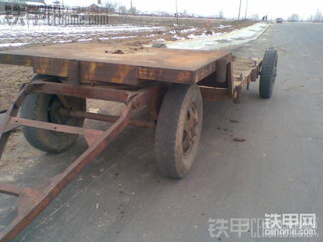

请教一下60小挖拖车用什么货车改好一些啊?对后桥有什么要求吗?

我们这里用这种车的比校多,有劲,底盘底低,皮实后面截短做个爬梯

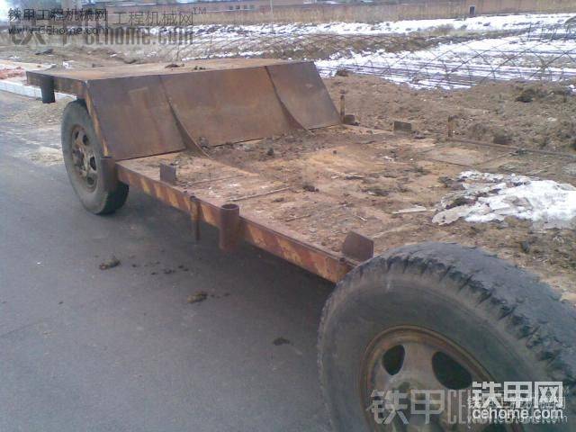

仅供参考,

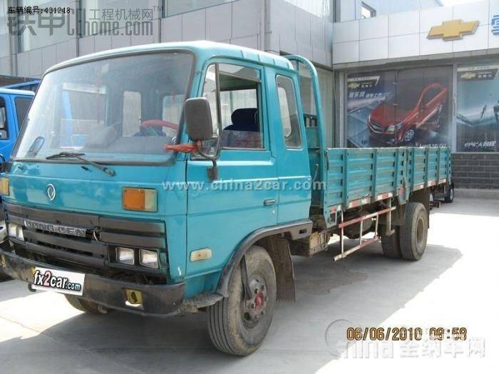

一般农村配825-16 750-16轮胎的车基本都可以,后桥断那是个例,不是普遍

我们用的是1041,也就是130加长加宽的,没出现过后桥会断的故障,不过需要把车底和打架加固,感觉还不错,拖车的时候也不高,我们家后边那老板用的是金刚588,不知道你们那有不,他的车太高,比较硬,我们的车要柔软一点。个人意见,仅供参考,不喜勿喷。

前段时间我自己改了个 东风多利卡 带助力 带增压的 拉60稳稳地 妥妥的
