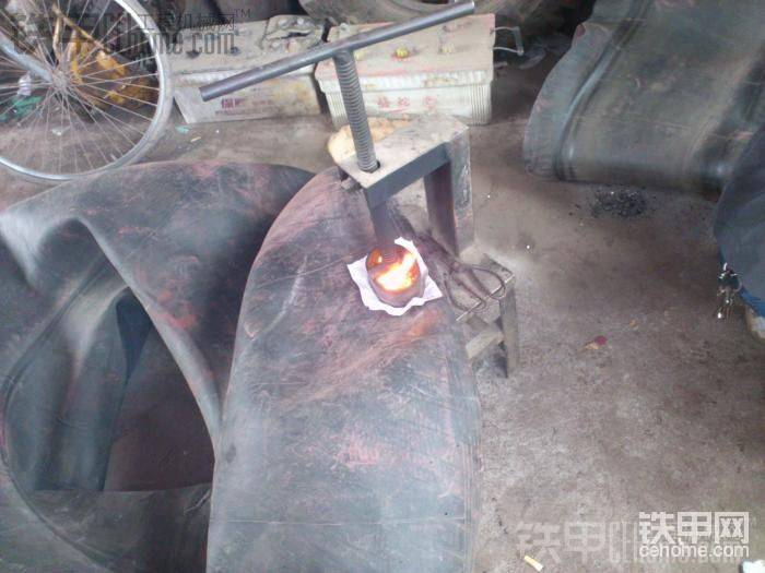

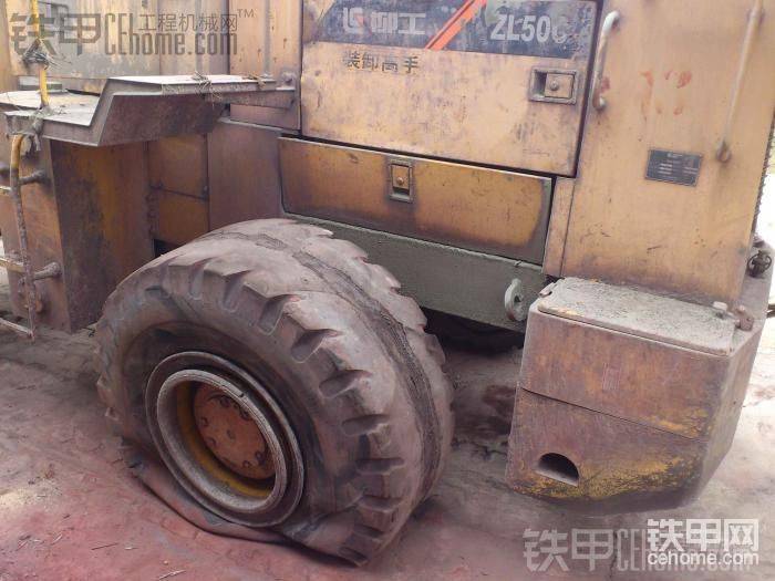

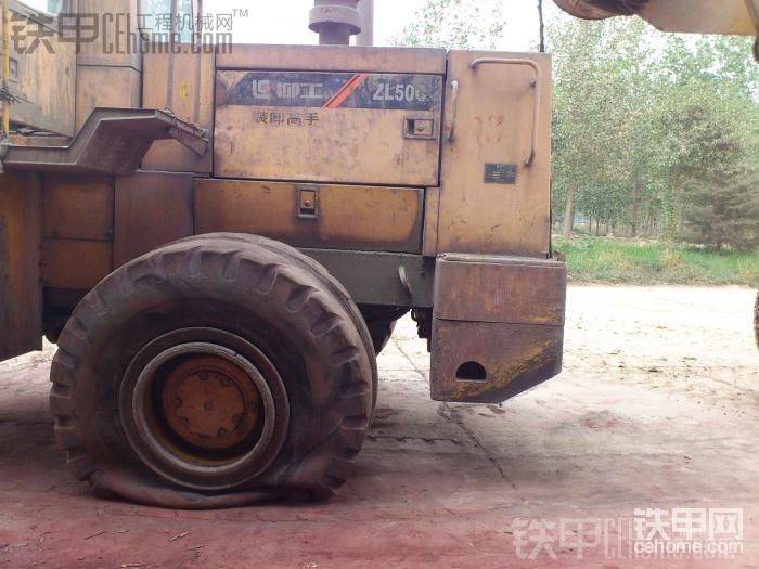

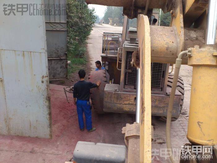

我们这里修补轮胎需要的工具 前轮:四根铁撬杠,一把钳子,一把大锤,一把钥匙,一根充气绳。后轮:前轮需要的工具外还需要一辆铲车,一根钢丝绳,一个拖车销。柳工的车不知道怎么了轮胎特别难扒,一般情况下需要一个小时,不好扒时要两个小时。厦工车是特别的好扒,一般40分钟就看一看搞定。说下铲车都是自己可以自己充气的,气泵的管子取下,就可以了,所以不用担心充气问题。
