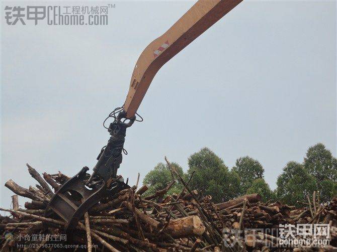

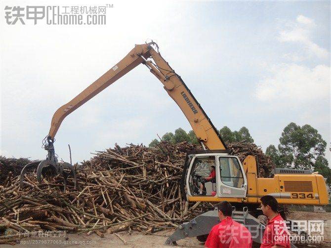

长臂加暴力的牙合二为一不暴力也暴力{:soso_e120:}
机器年纪来了小毛病就是多啊! 给这台机动了一下手术

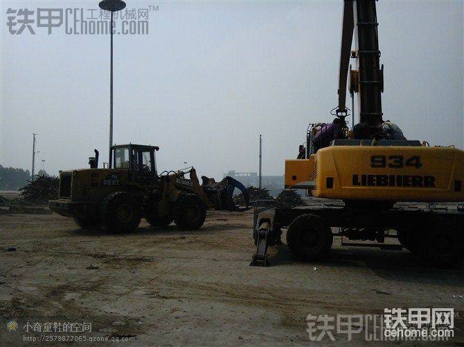

装载机也换成了大钢牙在场子里面夹柴火

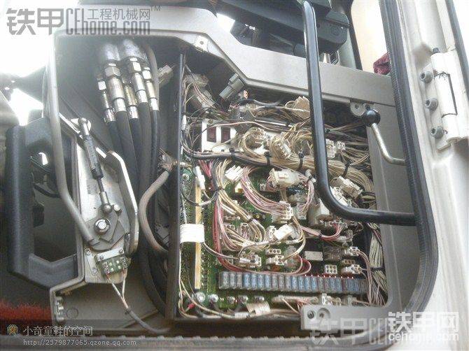

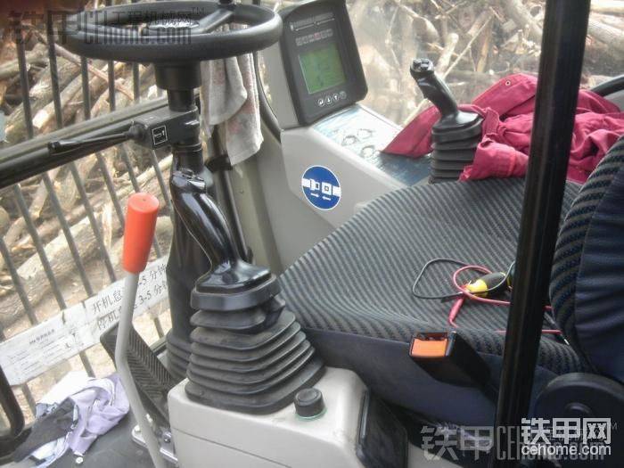

刚过去的时候挖机不能收大臂,咋整?拆了开干!检查了会 初步判断电路故障。万用表是个好工具,出门必备。电路图看的头大,静 ! 换了两个保险片,用万用表查了会开始以为是保险箱里面的继电器坏了,找了根铜线缠到继电器上面,然后插上去了试了会,然后试着收大臂。大臂能收了但是新问题又来了,工装不能限位。不能限位用起来很危险,把驾驶室撞了就麻烦了。没办法继续找问题,幸好那有两台机器。把另一台也拆开把一些电器原件调换了一下找原因,之前判断的那个继电器没换,郁闷了!当时夜色也降下来了,僵在那了,问题要解决啊,抽了根烟继续开干。爬到大臂上面看了下限位器,上面有个小红灯白天天亮开不清楚,晚上明显一点,网上面爬了两第二次上去突然发现灯一会亮一会又不亮。看来问题找到了,用万用表顺藤摸瓜,果然在大臂上发现有个位置的接头烂了。 顿时有一种油然而生感触: 晚上好办事! {:soso_e120:}

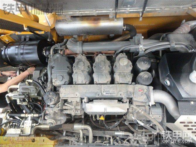

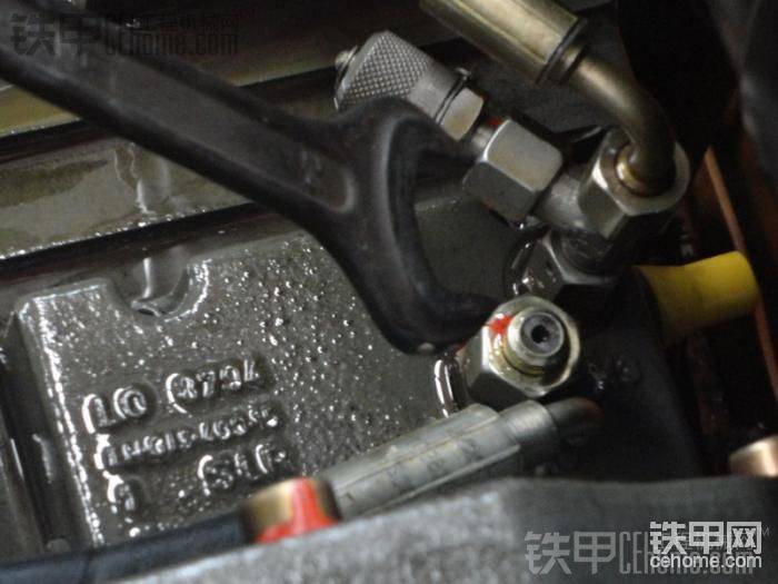

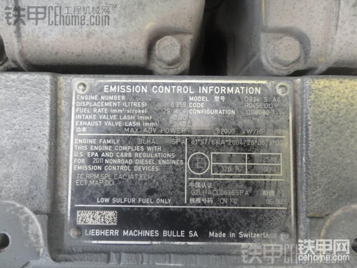

发动机铭牌下方一行英文 Made in Switzerland 英语不好书读少了所以回去查了下:瑞士制造

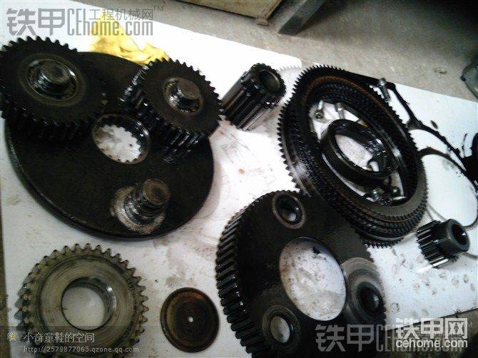

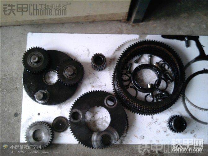

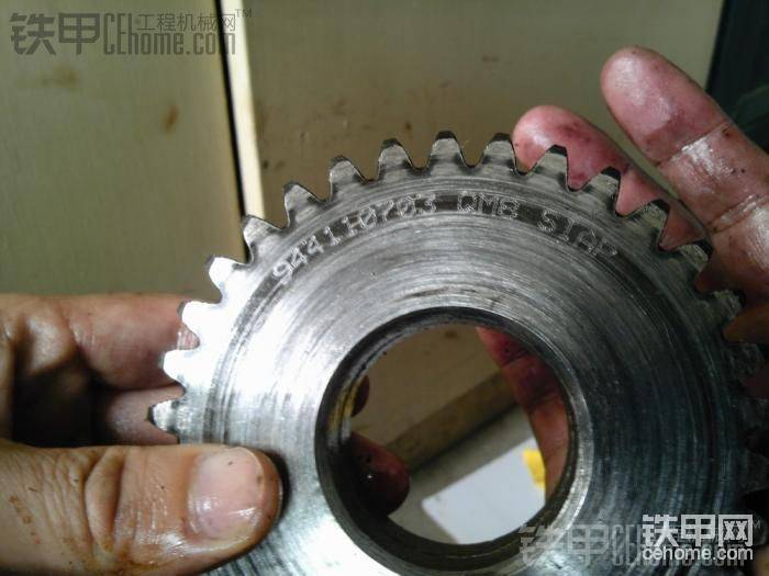

下面是另一台车的,机器转的时候听到有异响里面就停用了,回转的一级行星齿磨烂了一个,发现的早另外两个只是松了还没有被磨到。就是这些东西让我变成了“黑手党”

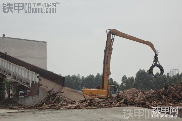

重回战场 一展雄风
始终感觉这机器用来夹"烧火棍"有点浪费
如果用这机器来夹娃娃绝对有赚的,夹起来了百分之百掉不了{:soso_e120:}
