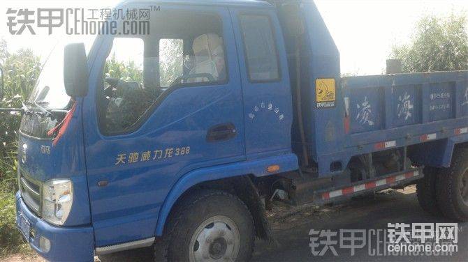

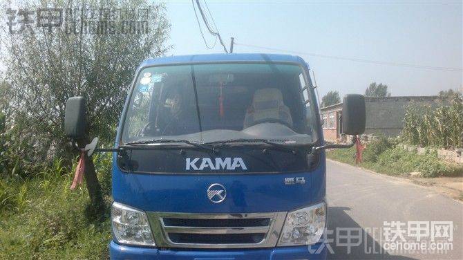

这台是我家今年一月份买的 凯马天驰威力龙388自卸车 490发动机动力够强劲  530变速箱   五速的 带高低速的 非常实用 方向助力 省力 断气刹 1086后桥 买回来自己都改进了很多  全车换的钢丝胎 大厢都用铁板加厚 一直是我爸在开  一直没出现什么毛病  先来一张正面的
还是很漂亮的  我本人就非常喜欢蓝色  我老爸也是个爱车之人  养车多年 现在车子13000多公里了  每3000公里就换空气滤芯和柴油滤芯  50000公里一换机油  机油一直都是用的娇马的 360元呀   为了爱车呀 就不能心疼这钱   前一段时间去沈阳参加了掘战达人  在比赛现场看见了会员  两头忙很忙  给我发了车贴  回来贴在车上两张 看看  吧

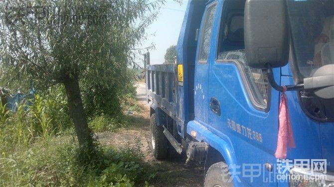

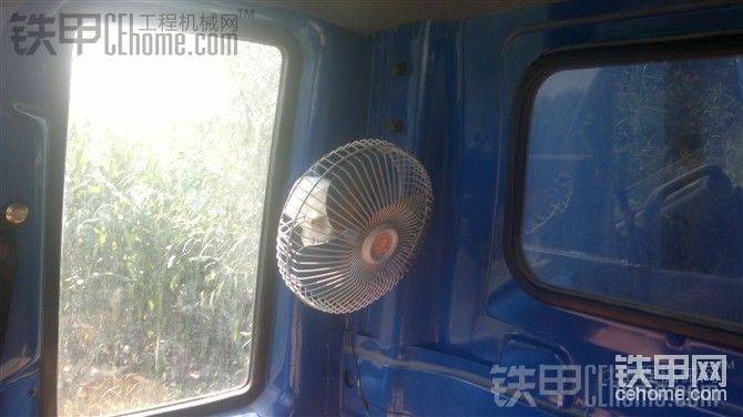

 这车还有一点就是没空调  夏天太车热了  灰尘大都不干关窗户  关窗户热的人都受不了  所以导致车里都是灰尘  前一段时间和老板打算给这车安装一个空调   可是困难多多呀  发动机周围的可用空间实在太小了  根本就没法安装空调泵  只好作罢  没办法  只能上街区买个风扇  作用不大  看看我安装的
停车的时候还是挺凉快的  中午休息时在车里睡觉  感觉还不错

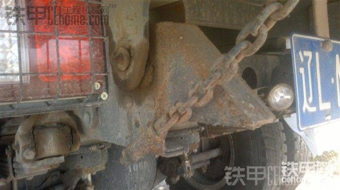

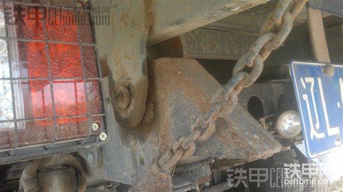

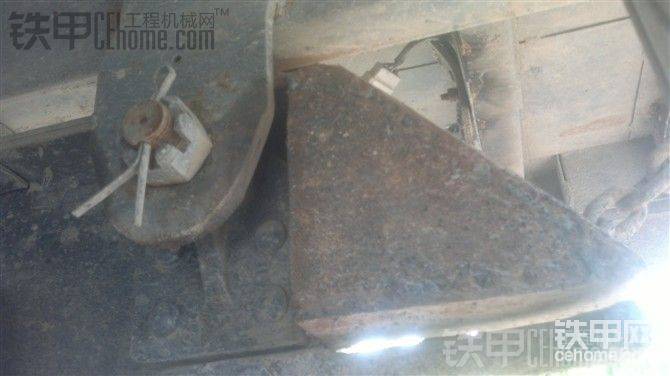

这个车还是有一些缺陷  又一次我爸车去干活的时候由于车厢里有一个混凝土块 在卸车的时候 卡在厢板里了  液压油缸支出过力  导致拔缸子了  车厢放下来的时候就放不到底了  去修理铺包油缸卸下来一看里面的一个螺丝拔断了 掉在了缸里 顶着油缸  修好了回到家  泡以后再出现这样的情况 决定在后面加装一个底座  我先把照片发上来让大家看看  看大家有没有看懂它的原理的
 后面的这个三角形的铁块就是后加装的  看懂它的原理了吧  就是太车厢支起来的时候  知道偷的时候就会碰在这个三角形的铁块上 这个时候车厢要是再想支也支不起来了  就会防止用力过猛 把油缸拔出来了   自从看我我家车这么做了以后  我们车队的车都照着这样改装了   小小的改动 起的作用就不一样了

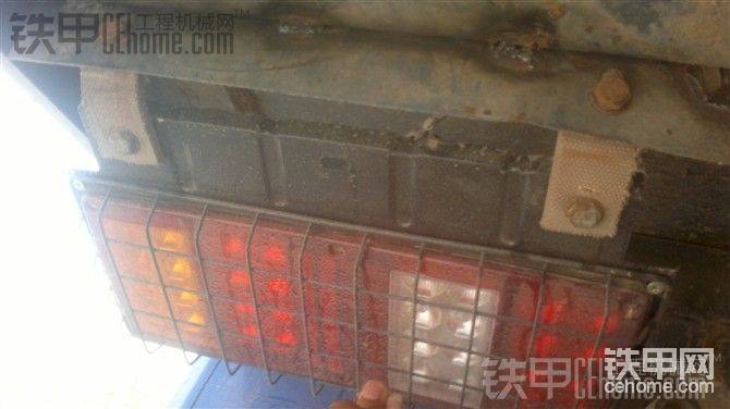

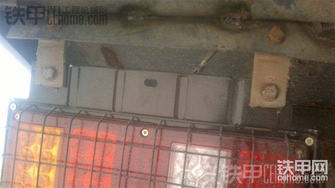

下面的照片也是一个小改动   看看甲友们有没有看明白它的作用的
大家好好看看吧  {:soso_e113:}
