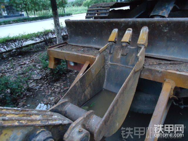

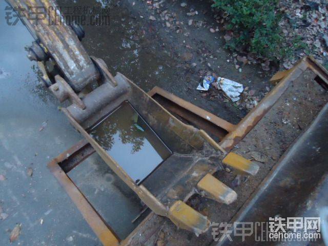

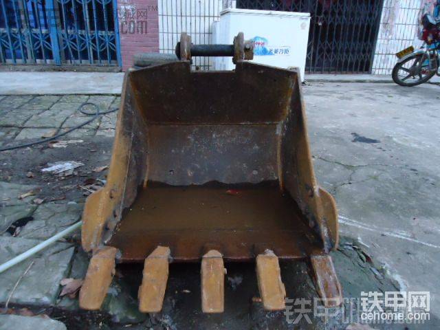

   这期间新主人没为我做过什么,花了2200元为我定做了一个新挖斗,从山东托运回来300元运费,我原来的挖斗还是原配的岩石斗,宽度只有500MM,深度很深,这次订做的宽度750MM,加边刀挖出来刚好800MM。正好适应本地挖墙脚基础了,瞧瞧这斗子看起来比原来大多了,只是深度只有了380MM。能和一般的机机相比了。瞧瞧我现在的挖斗
    60的车斗也不过如此吧来张我的山哥靓照
     这辆斗山DX60车刚做了800多小时,有空会上上他的使用报告的,瞧,那远处的就是我了。我俩的斗斗可以比比了。
   这两张是我挖自来水管道或者挖电缆沟用的小斗斗,有人说再小点可以用来掏耳朵了呵呵。

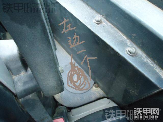

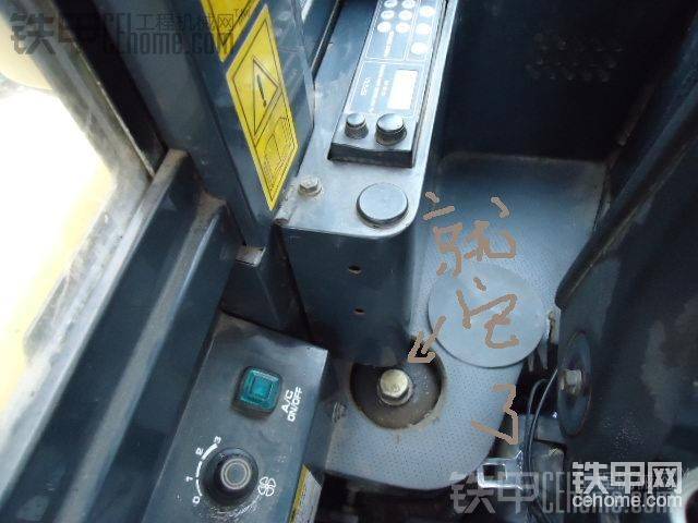

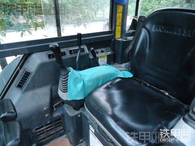

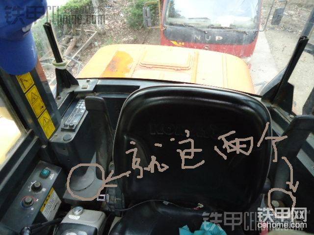

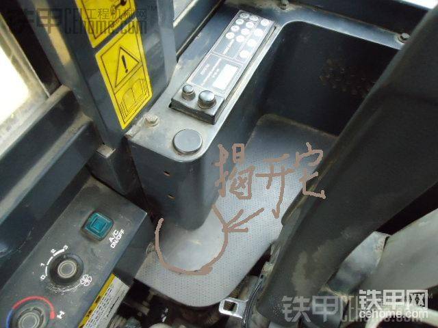

   功夫不负有心人,在我家主人的仔细研究下最终找到了我身上的机关,在我的驾驶室座位边上,有两个隐藏在装饰布下面的大螺栓,瞧瞧,就是这里。
用24的梅花钣手就很容易拆除了。

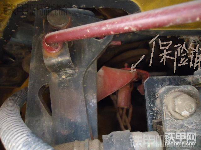

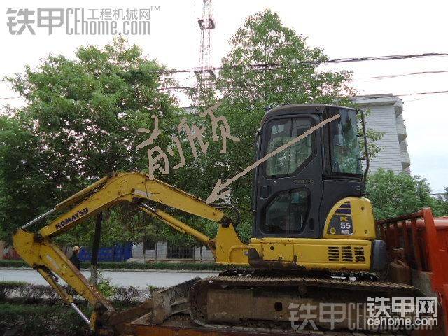

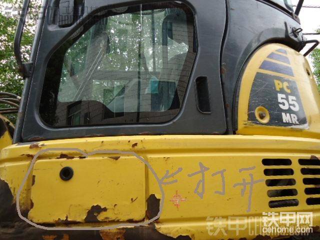

     打开滑动门侧下部的小门,有一个小机关,拿掉锁销不费太大的力就可以将整个驾驶室前倾了。这下很容易就张紧了皮带,嘿嘿,发动机高温的问题就此解决。
