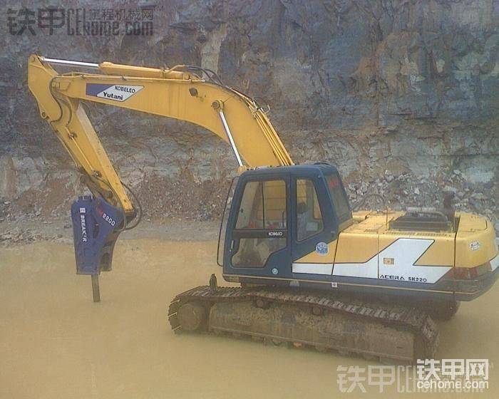

该机买来旋转无力,左行走无力·而且慢,右边还算勉强,毕竟是老机器了。动作方面中臂打开发动机背负,大臂上升发动机背负。还有中臂打开·大臂上升·还有旋转,有时做动作放手后,不回位,背负冒黑烟,乱摇操纵杆就会好,如果不摇就会背负熄火。 还有中臂收回大臂抬不起,中臂收一半的话,大臂可以缓慢的抬起。

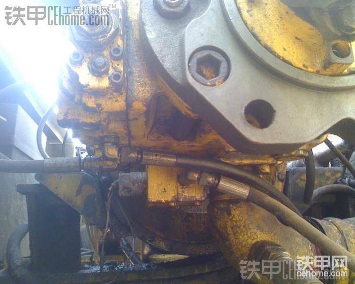

    找了当地的师傅,开始为做行走没力查找原因,检测主泵1泵有300多,2泵才300一下。300以下多少我也不是很清楚了。师傅果断的说2泵磨损了,要维修液压泵。我强烈要求师傅在仔细查找一下,行走无力还有没有别的地方故障。师傅也无耐,又对换高压管,师傅说对换高压管左边有力,右边没力的话,就是2泵磨损了。对换后的结果师傅也没有想到。两边都有力了,也不跑偏了。旋转的问题,师傅调了旋转泵上的两个阀,调到底了,力度也上来了。憋机问题,当时师傅为了动作憋机搞这搞那的,搞的头都大了,调了先导压力,换了操纵手柄。都没搞好。往后这么久憋机现象又没有了,我很高兴。。。
