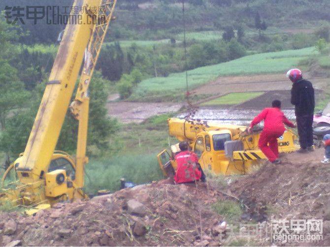

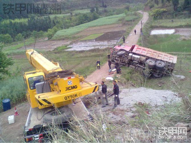

这渣土车本身自重就几十吨了,再加上吊车是伸出吊臂吊的,估计超载也是有可能的,话说,吊臂确实薄呀,连基臂都给折断一节了,硬是断的干脆呀

50吨 瞒着前头 用第五个腿子 强吊 把前方大梁给缺了 造成的事故把。第五腿不是这么用的
都以为前腿这么厉害 吃亏了把

一共3部,你仔细看看

操作问题啊。。 车子都翻了 巨大的惯性砸在地上 导致断掉臂 他出的是2节臂 基本臂没有345那么厚 所以是操作问题
