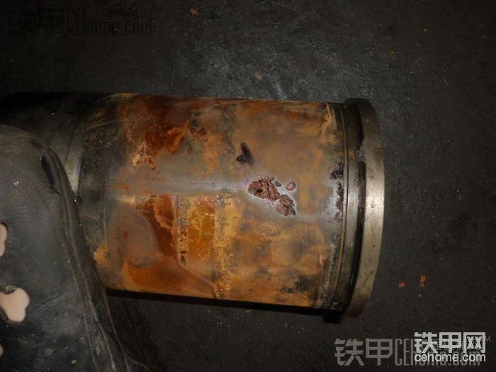

二、拆检情况:拆下平头,内部摇臂生锈;拆下排烟管时,1-4缸都有严重积水现象,另外5-8缸的进气管内有水,其中3缸缸筒有穿孔,平头垫内水孔与油孔间的胶垫损坏相通导致机体内部积水后,水窜入油底壳,挺杆、推杆生锈,部分活塞无法退至顶部。上图:1、
缸体水封上已经生锈了。2、

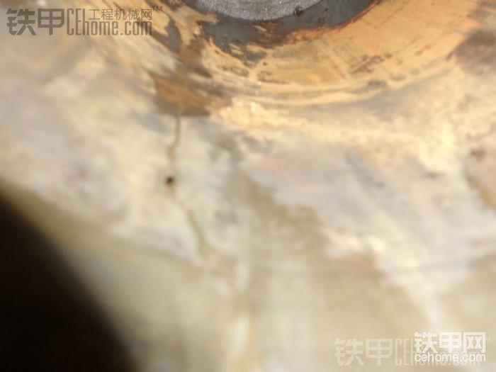

缸体内部由于使用劣质国产水箱宝(具体就不说了),导致内部腐蚀出现严重的坑坑洼洼。3、
国产的水箱宝!大家在选购的时候可不要盲目支持国货了~如果你是想贪便宜,那就试试看吧~支持国货也要看质量~内部腐蚀已经很严重了~这个不能怪开机子的师傅~那师傅一直在骂老板选购那些**水箱宝!4、
缸筒内部那个黑点就是孔,师傅照相手法不大行~大家不要见怪哈哈5、
缸筒外壁就严重了~
三、拆检分析:发动机在漏水时没有及时发现,使用中缺水导致缸体温度过高,再次加水后温度骤降导致缸筒穿孔,但主要原因是因为劣质水箱宝使缸壁腐蚀导致缸筒壁变薄;平头垫的胶体损坏,自来水通入油道窜入油底壳,机体上下积水,在停机4天内开始腐蚀内部零件,生锈;强行开机使得活塞运动时,连杆弯曲不能至顶。
