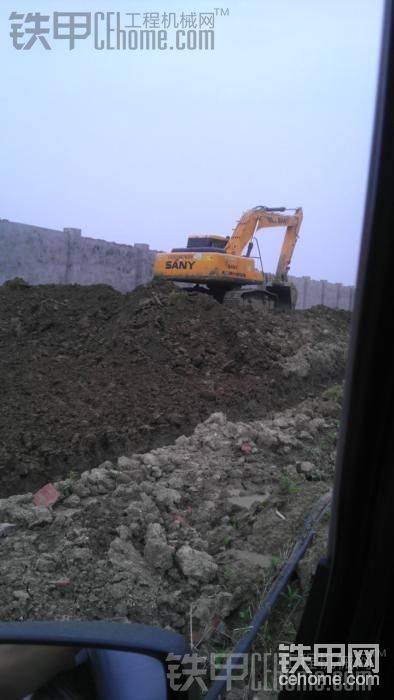

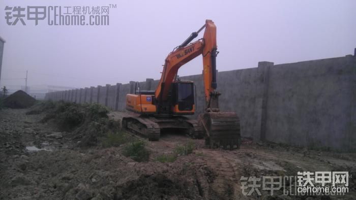

   先来几张图片..小秀一下..慢慢说..车子还是继续保持我自己的风格..

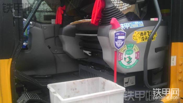

  卫生..卫生
.我个人觉得驾驶室的卫生很重要..每个人在车里一天平均要坐8-10个小时不等.
  如果长时间在灰尘的空间里.呼吸系统都受不了..如果开空调..岂不是更辛苦?.所以保证自己所在空间的环境卫生是很重要的...虽然很麻烦..但是贵在坚持..重在保持.

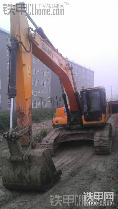

     车子有半年没有洗了..从过年到现在..灰尘很大..也没时间洗..

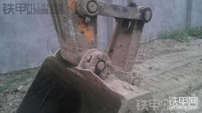

     铲斗的间隙还不是很大哦.属于正常磨损范围...
还不至于.甩起来的那种状态..这样说..你懂得...

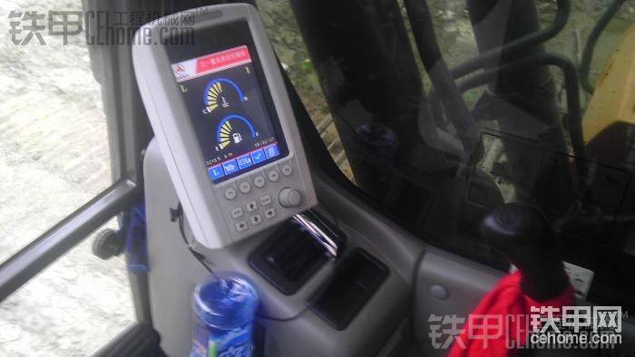

   再来说说我的车出过的问题....显示器换过..在1200多小时的时候.背景灯不亮了.申报了一个..三一还把时间给调到了1200.后来我在1700多小时的时候换上的.所以这个表的小时数才只有3200多.很多车的显示器都出现过重启的问题..希望三一的厂家能改进....

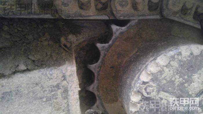

   再来说说现在的其他方面..油耗的 现在7.15/升.一小时的油耗还是保持在15升左右.油门很小..5格.经济模式.因为大部分都是做小时.往左边旋转的时候带斗杆动作.旋转晃动很厉害. 行走的弹簧太软.如果在沙土的地方做事.会把链条压的很紧.车子一走动.跟放炮似的.很多地方的油漆也都暴皮了.我的车功率是129千瓦的.空冷比114的都要大些.不知道有什么作用..硬件的磨损还是很厉害的..大臂.小臂的连接位置明显出现了间隙..也许我以前就没开过新车.不知道新车到多少小时才会有明显的间隙..希望有明白人一起交流一下.
