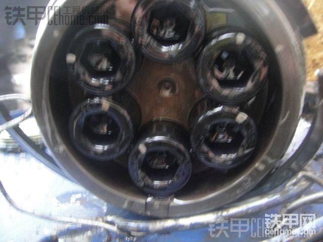

这个是大臂油缸活塞螺丝,

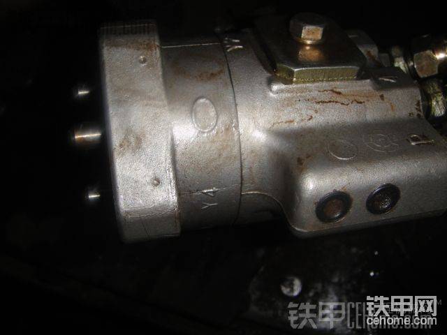

原车的油门电机,以前可能是换过的,属于付厂件,问题出现油门不稳定,高速和低速控制电压不正常,师傅叫我换个原厂的传感器,我问了下,原厂传感器要700多所以我换了个原厂电机,不便宜呀
这个是以前车上的电机,

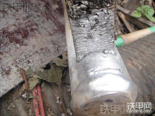

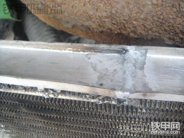

我自己焊的液压油箱,铝焊,
铝焊丝,这个也不便宜,
低温铜铝焊丝,可以用来焊接铜和铝件的焊接,呵呵呵很多都还没有听说过吧,

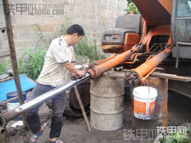

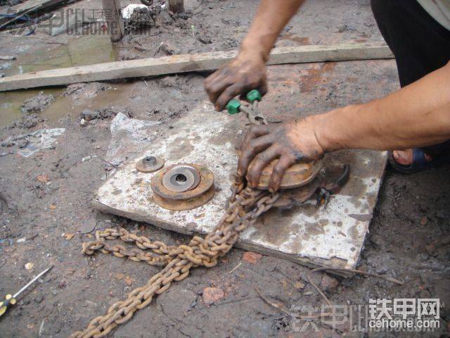

修油缸当然少不了葫芦,我这个葫芦很久没有用了,轴承都生锈了,

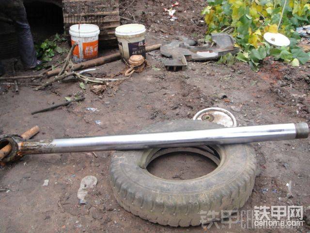

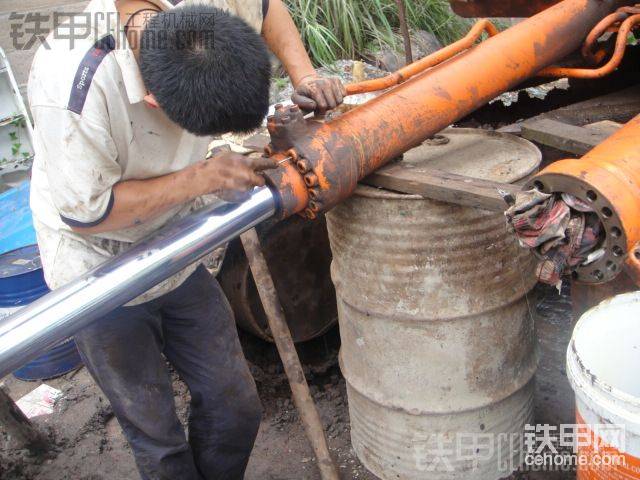

油缸杆,孙悟空的金箍棒,

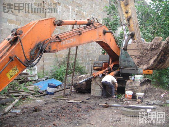

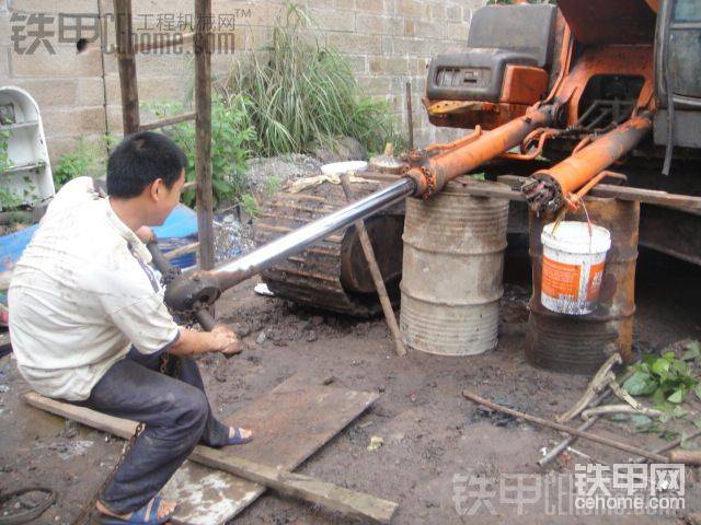

我拆油缸,老婆就在旁边开挖机照相,
这个螺丝不是很难搞,

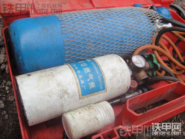

我烧铝焊的专用工具,便携式焊具,很方便的,
