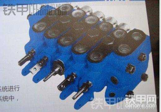

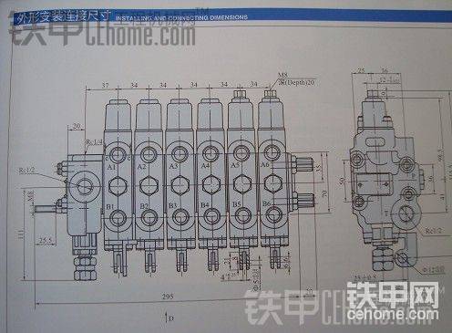

跃达机械配件
2012-05-29
现在装载机上的阀,说白了就是个两联阀,而切还是个整体式的。。。。 改成小挖上用的那种片式结构的就成,三联四联。。。可以到八联九联,看你有多少个工作机构需要控制
0oojia
2012-05-29
[table=98%] [tr][td]加一组阀就好了吗?因为我不太懂这个啊,就是说装载机本身是不提供辅助液压出口的是吧?[/td][/tr] [/table]
0oojia
2012-05-29
