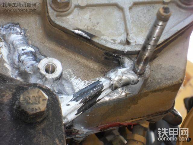

上次焊过的发动机齿轮室盖又裂了,漏了机油,重新焊,这次焊工焊了一道加强筋,试试能不能修复不在裂。我们工地也租了一台卡特PM200铣刨机,买了不久,齿轮室盖也裂了,跟我们一样,焊修的。看来这是卡特铣刨机的通病,这样的故障从来没见过,这是第一次,百思不得其解,仔细观察,发现发动机的固定座没有减振垫,也许这就是原因,铣刨机工作时,振动很大,没有减振垫对发动机伤害很大,况且固定座就在齿轮室下面,与齿轮室盖相连,如果有伤害,首先就是齿轮室盖。
