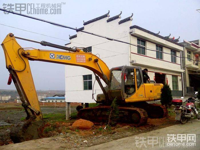

先发两张爱机的美图跟大家分享一下,已经4200小时了,保养得还算可以吧。

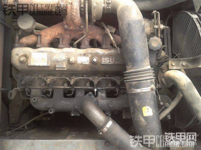

最近发现干活时发动机掉速掉的厉害,特别是到中午高温天气时能掉200多转,发动机是五十铃6缸直喷的,涡轮增压不带中冷。空滤柴滤都换了也没效果,水温也不高,80--85度之间。也找不出其它原因,个人判断是随着夏季来临受高温天气影响,发动机进气过热导致的动力不足而掉速,所以想给爱机加装一个中冷器而增加发动机的动力输出,也不知道可不可行,希望甲友们给点建议!我也正纳闷呢,日立老款的200机型和现在的200-3G也都是用的这款发动机,但是都装有中冷器,为什么我这徐工210的机却没装中冷器,这是我的210发动机。

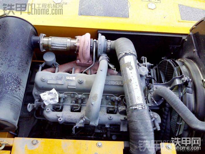

这是日立200的发动机,带中冷。

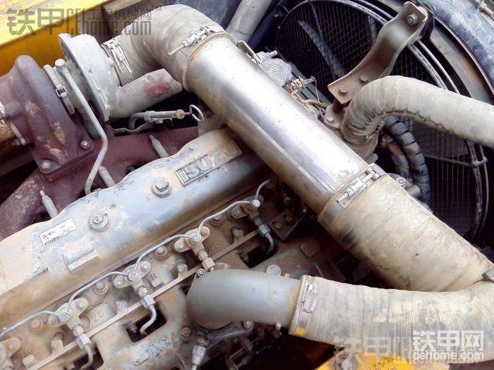

朋友的徐工230发动机也是一样的五十铃,也装有中冷器,这是朋友的230发动机。
