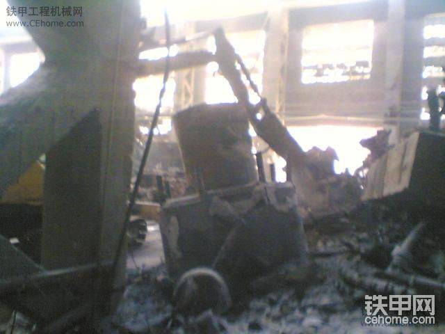

我是一家大型国企的造型工,原来厂里只有人工造型,但造型对象是高温,高灰尘的特大型钢铁件,现在对部分产品用挖掘机加特殊的工装造型。这样的恶劣环境不但以前对造型工是终极考验,对挖掘机和工装更是残酷!

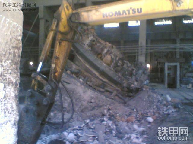

首先,调整好工件的姿态,因为造型对象是重量近200吨的钢和石英砂烧结的混合体,60的小挖在任何一个位置,都够不到全部,只有不断调整姿态。
温度实在太高,周围形成了热浪,导致照相效果很差,大家将就将就吧!如果大家要求的话,我继续补图!
但出于公司规定,我不能向大家透露太多信息,只能就事论事。

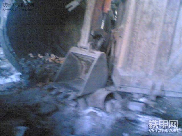

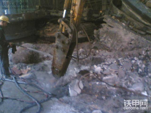

有专人打水冷却锤头,在晚上甚至可以看到锤头达到暗红色,打过的地方也会出现瞬间的暗红,如同荧光闪烁!因为造型对象的温度在300~600度,象这个
200吨的工件,中心内腔打出的碎屑都是红的!

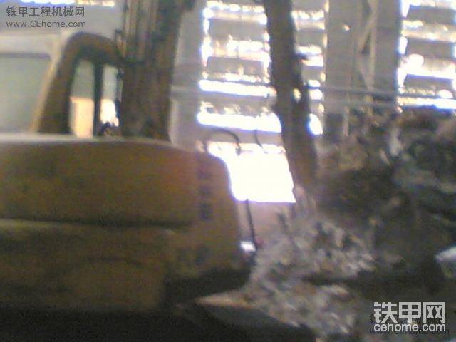

这台小松60-7 型06年底买来,机子没出过什么毛病,但破碎器却在保修期过完就报废了!期间倒没出什么毛病,但坏了后小松公司说很难修,我们就换了一个!
质量方面还是可以的。因为在这种恶劣工况下能坚持三年就不错了!

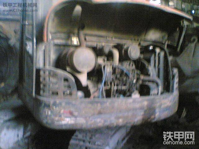

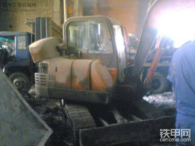

这台斗山比小松早半年购入,是厂里的第一台挖掘机,本来也是用来造型的,但销售商给它配了一个叫“HITECHI’的破碎器,只用过两次,那8万元买来的破碎器就永远的摆在了
维修部门的门口。斗山也因此失去了我们厂里后面几台挖掘机定单。而且在4年时间里他坏过几次,都是发动机油泵问题,最近刚从厂家大修拉回!
现在他只能配斗子跟在小松后面把地上的碎屑装车拖走。
