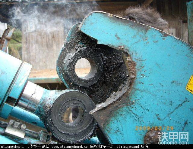

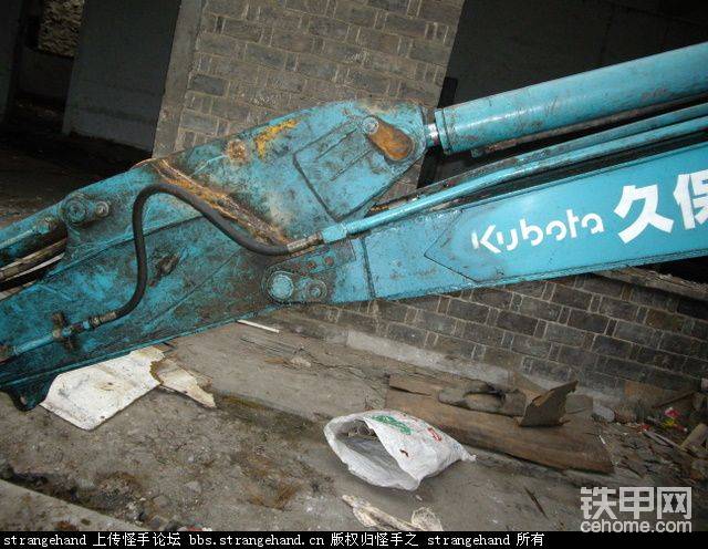

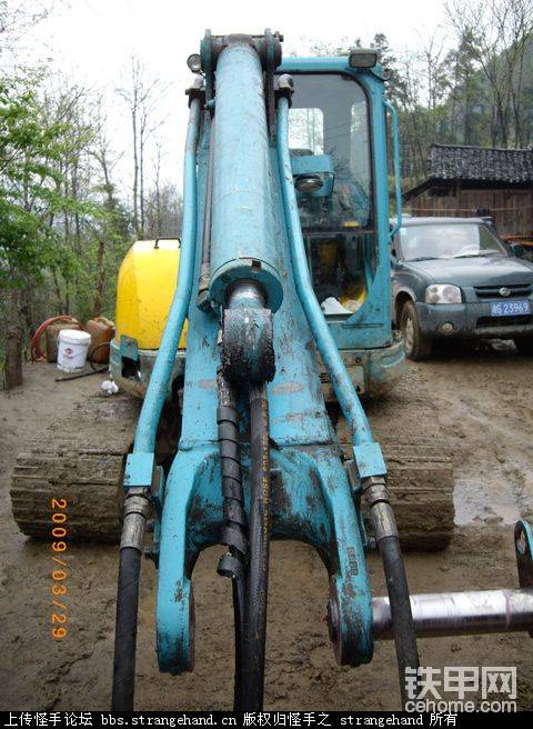

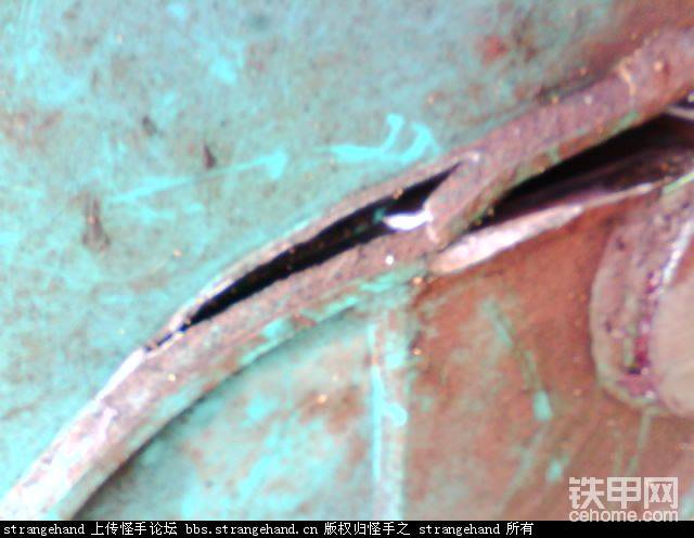

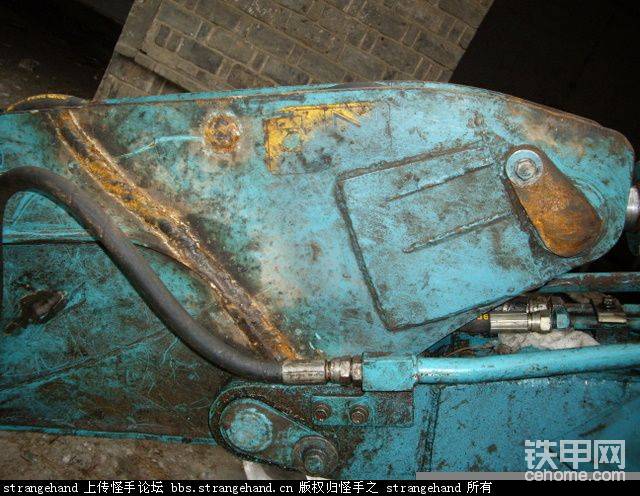

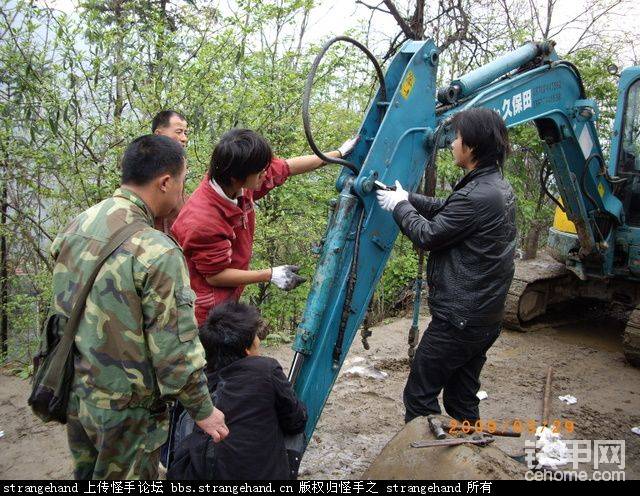

久保田小挖机大小臂断裂事故组图!

看到楼上各位所言,感觉大家真的挺偏激。这个事情我知道,这不是钢材的问题,是使用的问题: 这辆车的工况用锤较多。工作的环境是山区,不象平原或者城市等,在使用破碎器时,大小臂连接处容易产生高温,再加上地面不平整,使用者操作不当,容易产生侧向扭力,使斗杆扭曲断裂。这不是久保田的问题,任何车在于正确使用和严格的养护。要使坏一台车,台容易了,呵呵。 再告诉大家,带破碎器对车有影响,特别是所谓的“韩国锤”--就是一些小作坊做的真国货,太伤车,对结构件和液压系统伤害太厉害。工程机械是挣钱的,不象轿车是享受的。真真正正是“一分价钱一分货”!回复(0)
