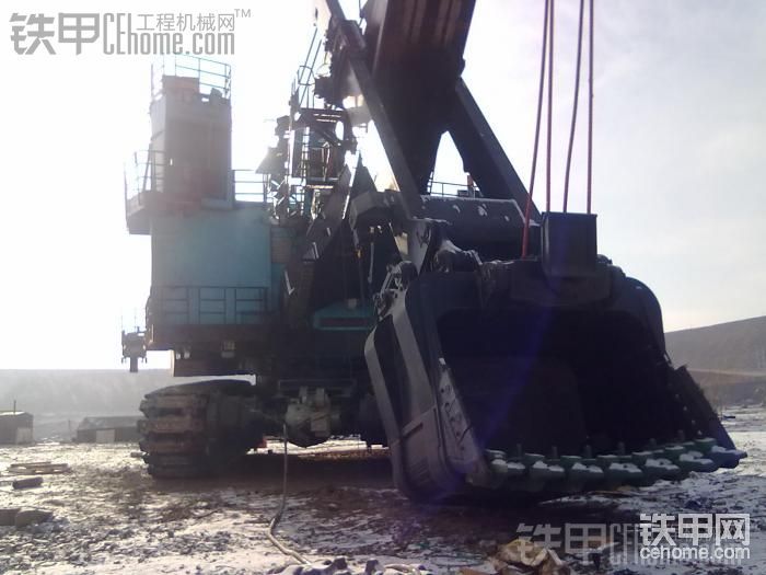

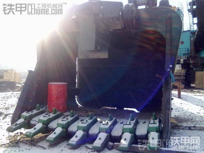

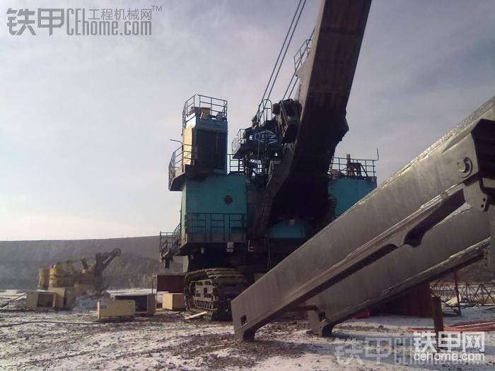

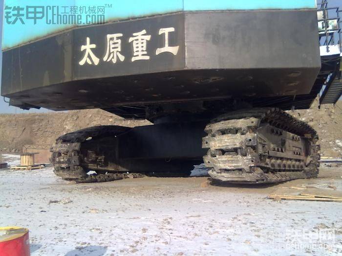

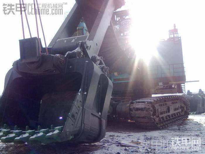

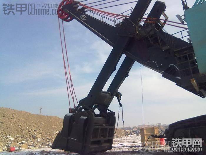

铁甲网首页 铁甲论坛 单位买的两台太重 WK-27组装图
单位买的两台太重 WK-27组装图
357784887 2012-01-15
7204 24
WK-27A型挖掘机可与154—240吨矿用汽车配套使用。
    技术特点:
    齿轮齿条推压方式,切入性强,效率高;
    硬齿面齿轮传动,齿轮寿命长;
    行走采用行星减速机;
    高位驱动,延长驱动系统寿命;
    采用全盘式气动制动器。
