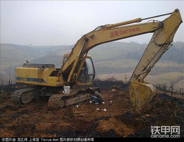

这柳工220是06年5月花了62万购入的.到09年1月使用了4000小时.
按照正常使用的话,干活是不正常的.
但是,即使是这样,这台机还是毛病频出,三天两头小坏,五天一大坏.
难道3年就它的极限寿命了么?

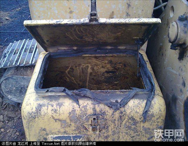

狭小的工具箱,放桶18升的黄油都要硬塞进去.而真正的工具箱只有放到驾驶室.不仅拿进出不方便,而且经常会刮到座椅和内饰.

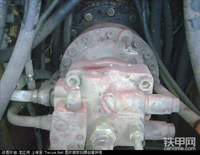

旋转泵.采用的是川琦产品,至今只更换过一次齿轮油.也没出现过问题.
带在柳工机上带来的是无与伦比的旋转速度,柳工220-5的旋转速度是一流的,但因为缺乏液压缓冲系统,所以难以控制.
要老师傅,才能充分发挥它的优势.

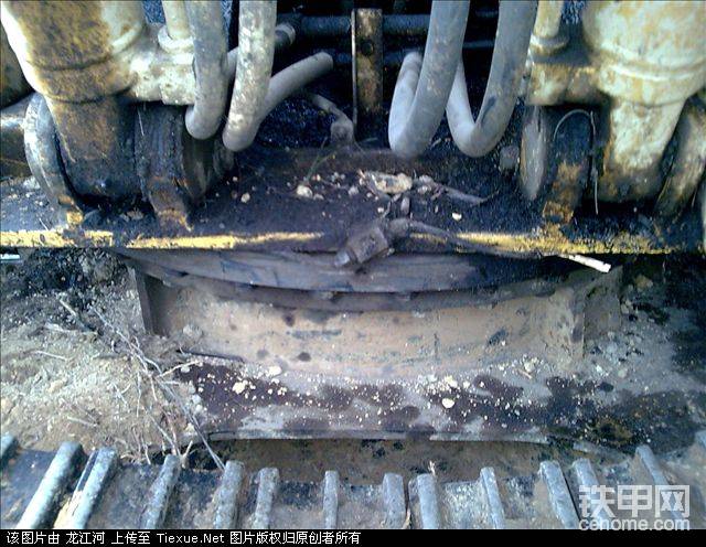

看到焊接的两块铁板了吧.
这是3000小时转盘出现这么长的裂缝所以加上固定的.
关于转盘裂,主要原因是柳工旋转速度太快,而请来的操作手操作不熟练,经常转过头,并且因为机子经常都是从事开荒作业,岭上树根又多又大,转过头了又撞上树头.而且又经常在陡坡上作业.对转盘损伤很大.

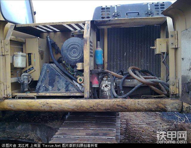

空调滤芯好大吧,(就是空气滤芯下这个梯形盒),清扫一次都很麻烦的.
因为电瓶在这边,加装吸油泵只有在这里,空间又狭小,每抽完一次油又总有点遗漏,所以边门里外,都很脏!

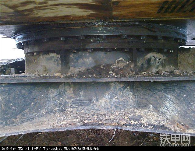

转盘下部,这面也加装了钢板固定,不知道效果如何.因为加注转盘黄油过多,所以都是湿湿的,这样如果是高温时候,一有稍微一点燃烧,这里着了,什么都扑不灭了!

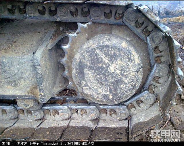

履带虽然也是采用进口的,但是2000小时过后都经常拖链,看看4000小时的齿轮,哪里会磨损的那么严重.
所以:进口也并无全好货!
不过这履带带给柳工220-5的也是无敌的爬坡能力,经常日机,美机上不去的地方,柳工不费吹灰之力就能冲上.

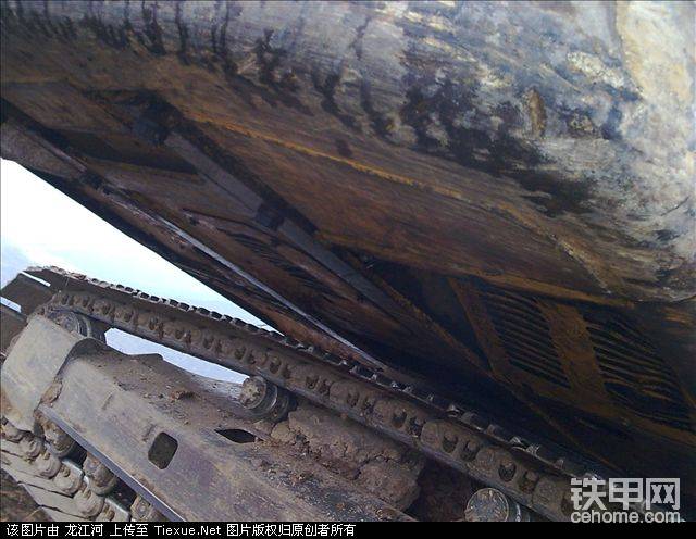

看看撞得什么样了.底盖都撞凹了.因为机手分辨能力不好,机体下部有物体都没发现,也强行顶起,所以才导致这样的结果.

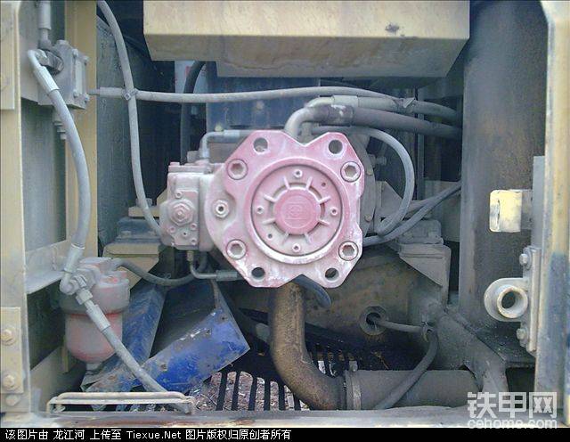

这也是川琦的液压主泵.如果经常更换先导和各种液压滤芯,它还是很配合的,毛病非常少.
而川琦泵也是国产挖机的主力泵.因为价格因素吧.
众所周知,它的液压并不是最好的,但是为什么会大卖呢?因为挂着进口的牌,而且国产液压系统又少,(我印象中,好象都没发现国产有自己的液压主泵)

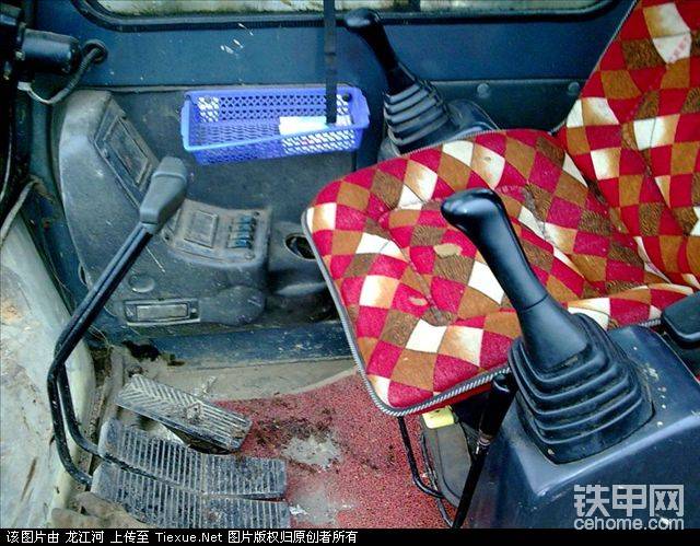

这就是4000小时挖机的驾驶室了.怎么看都怎么不爽,其实,国产挖机内件本来都容易脏灰尘了,自己又不爱惜,呈现在我们面前就是如此景象了!

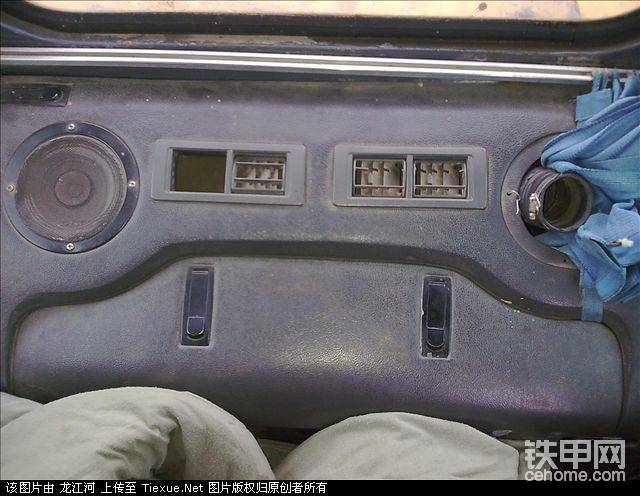

一边喇叭的位置都让给了空调后出风口了.
我特别郁闷.就是提这部机回来时候,全新的也开不了收音机,这两喇叭也都是摆设了这么久.
柳工的驾驶室空间很狭小,后面带徒弟坐人的时候都非常别扭,坐一会下来骨头都全松了一遍.
而侧玻璃又学日本机加了那几条钢管,非常的影响视线.

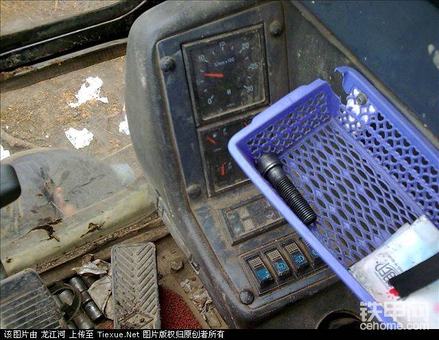

这就是油门控制杆了.很直爽吧.
带给我们的效果就是直!没有电脑板的束缚,油一点就上,力量大那是理所当然啦!

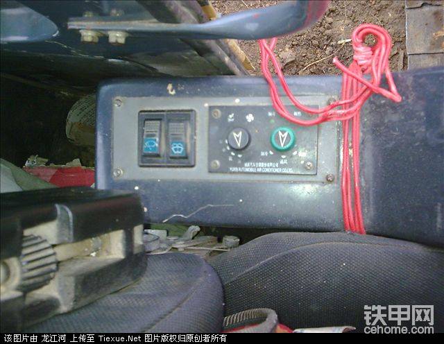

这边是空调控制板和雨刮控制器.
绑的这圈红铁线是固定这边控制箱的.因为机子工作时候很陡,而螺冒上得又不好,所以就开裂了,声音又吵,所以不得已,才找了铁线来绑.雨刮早都不能使用了,因为控制按键质量不好,按几次都开裂,导致无法使用了.
这仪表系列也是柳工独有!发动机转速因为没有电脑版,所以就直接指针显示,
报警都没有,只是简单的红灯亮而已.信息量也很少.
