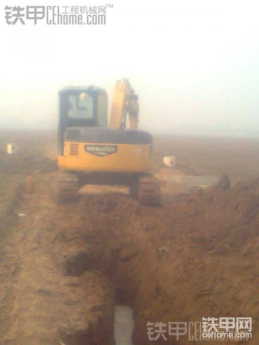

盐矿你们那木有把,我接的工程挖盐水管道,全长7000左右。为什么挖道子呢,我来解释下:其实盐矿是固体的,打了井往里面注水,再把水抽出来,就是盐水了。由于有盐矿的地方交通不变,所以埋管子,引道别的交通便利的地方,在抽出来放到罐车车里。里面堵了所以,重新挖一条,重新引水。原来的埋了20十年了,所以只知道大体走向,所以造成下面的惨状哇!不废话了,上图才是硬道理。本人来铁甲很久了,就是没发帖子。这是俺的处女作哦。(注:下面的图片不是很清楚,大家讲究着看吧,还有就是发帖这个版,太麻烦了,不好用。给管理提个建议,弄那种QQ空间那种,方便哦!)大家如果顶起来了,后续我将发更好的帖子。o(︶︿︶)o 唉累死了,不怎么会发帖。(*^__^*) 嘻嘻!!!
挖到这里老是叫拐弯,不巧的是,搞好搞到原来那根,呵呵!
傻笑中!!(人跑边上去了)

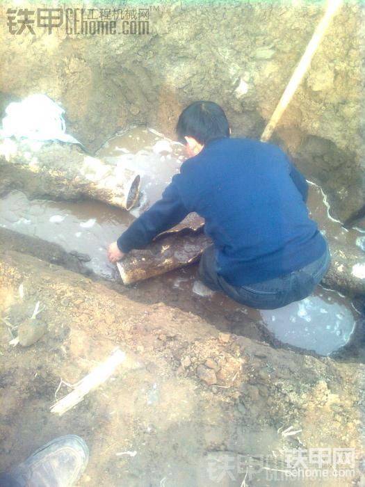

人工清理中!

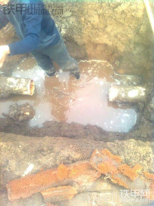

锯断,搞下!

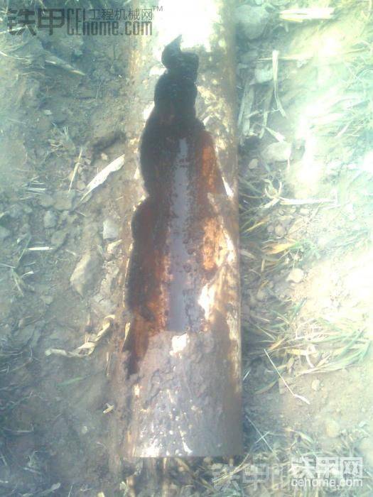

战利品!!!

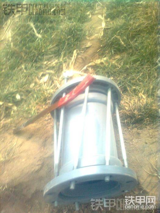

用他接!(这东东老贵了,好像800块,不过方便维修,接好就不漏水哦)
