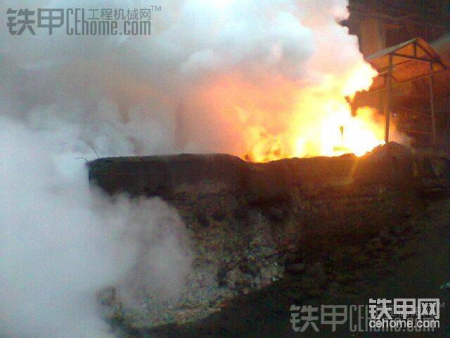

说起干渣坝很多同行不知道但我想钢铁厂里干活的甲友应该都知道也见过。放干渣坝是个危险的活遇水那铁水就会和放炮一样乱溅以前有台挖机就是靠太近铁水溅到机上烧了俩次。
这就是放干渣坝时的样子,不想死就躲远点

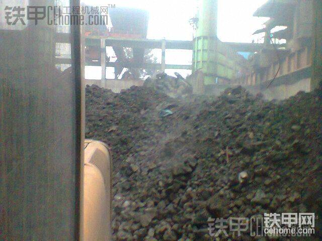

挖干渣坝分俩种一种是炼铁的高炉放掉铁水后放出来得废铁渣一般遇上这种活都偷着了,因为铁渣里面的生铁成分不多有也很薄,再一个铁渣虽然很硬但用铁锤敲几下就散了只要起个驿口就是三下五除二的活。还有一种就是高炉出现故障铁水不达标或者其他环节出现故障不需要铁水,而炉子里的铁水又不能放太长时间这个时候就会把铁水放掉,等那铁水冷却后可能会是宽几十个平方厚一米多的一块大铁板这种干渣坝挖起那叫TM一悲剧。这次小爷很不幸遇上第二种。。。。。。。。。。

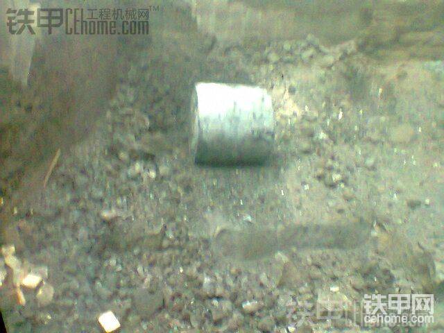

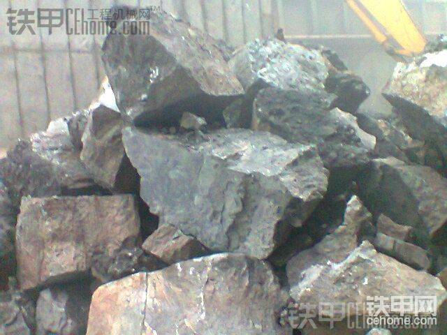

先给大家看看这就是我挖出来的生铁,这是砸烂以后的样子原来是一块大概三十平方厚一米的生铁板
1挖干渣坝的过程

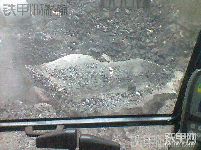

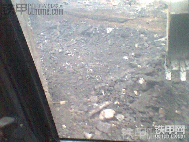

起的驿口看看下面那白的就是铁板看到厚度没?

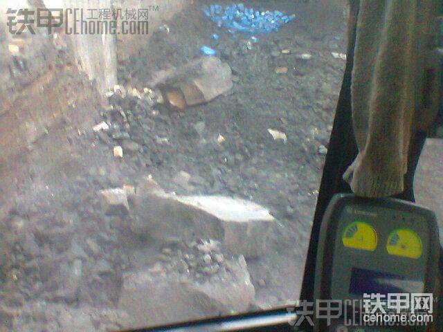

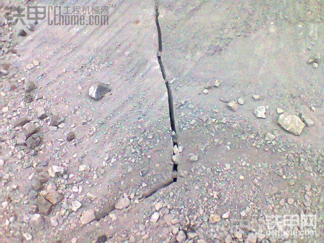

砸的裂缝

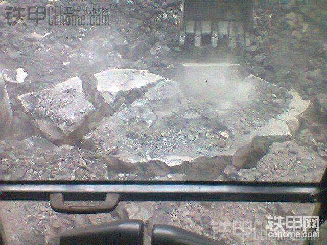

砸下来的铁托

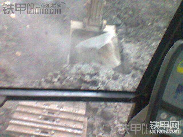

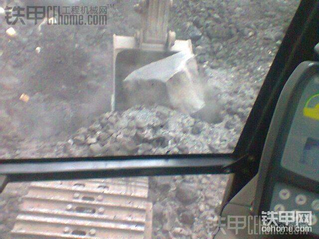

挖起来
要把铁托扔到围墙外面才方便干活

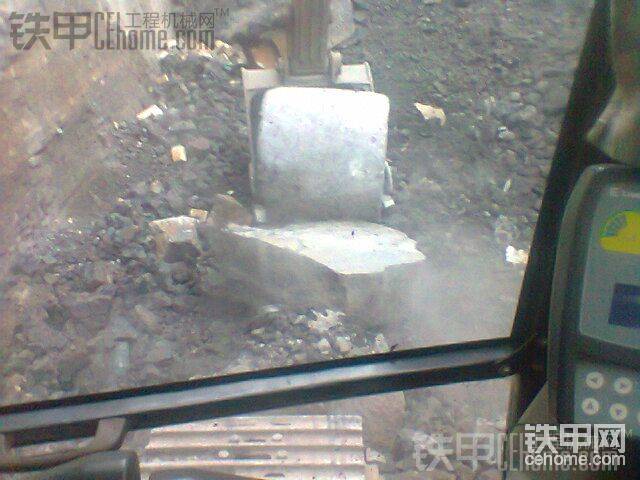

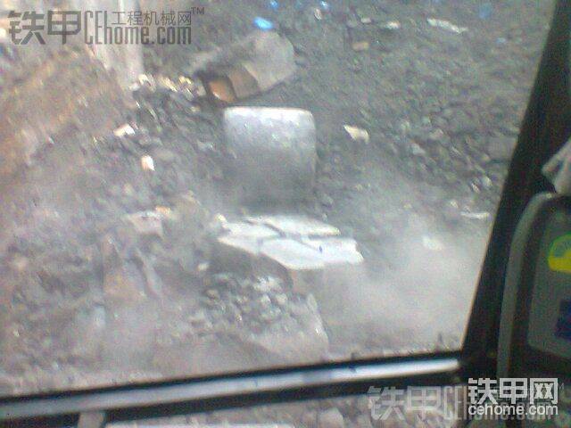

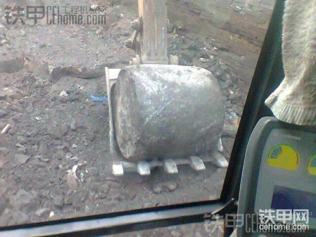

2铁锤的使用方法
这块太大了,这时铁锤就派上用处了。铁板太厚根本挖不动破碎锤也是白搭只能靠自己砸
再看一次没裂纹吧?
好了成小块了
再看个更大的
碎了吧
这个举锤得讲角度,这样举最好
它砸到地面时是这样的,这时候的力是平的铁渣不会乱溅,而且这样受力是最好的还有锤本身也不会因为反作用力而乱弹不用四处找锤

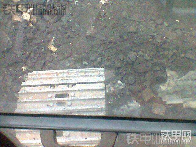

3关于摆车
还有举锤时履带一定要垫平,你想动臂往前伸完斗里再有个几吨的大铁托这时履带下面是空的会发生什么??昨晚和你上床的不一定是幸运女神也可能是哈迪斯!不知道哈迪斯是谁?自己找百度研究会去。。。。

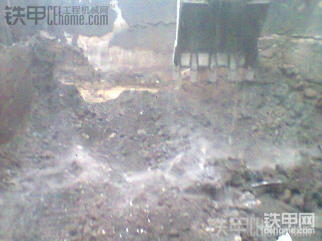

4铺底渣
铺底渣也很重要,铁水放出来时是液态的等它冷却后就会和所接触的东西沾和在一起。是让它沾到渣子上挖起方便还是混泥土上方便?还有混泥土最大受热温度是俩百度,铁水少说也是400度久了挡墙不耐用

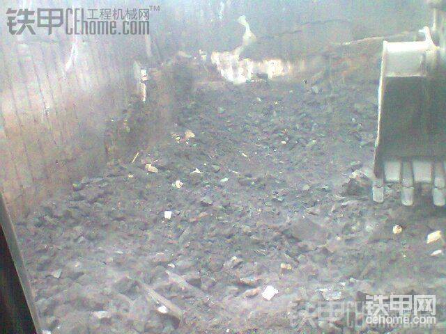

挖完后,最后是铺底渣
为什么?如果你不想下次从混泥土上刁铁板就最好铺上,是从渣子上挖铁巴方便还是从混泥土上刁铁板省力?还有铺上渣子可以起到保护混泥土挡墙的作用
这是铺好一半的样子

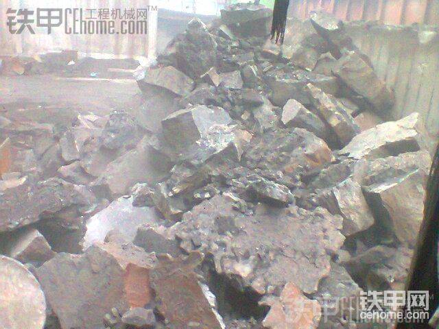

这是铁渣这个很好挖,先砸几下它自己就散了
这是这次挖出的生铁有几十吨吧
全部铺好了最后再把口子堵上

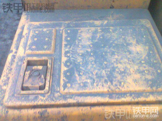

空滤要经常清扫,看到上面的灰没?
