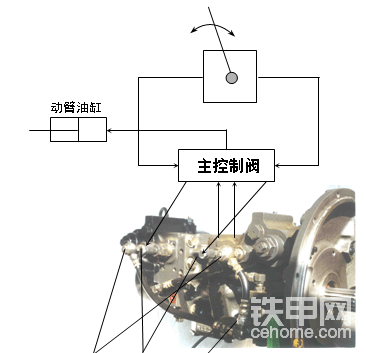

以动臂控制为例:
1。动臂操作手柄动作,(驾驶员发出指令)
2。泵流量控制部分包括:PS、PM和PN。
泵内部一主控阀接收动臂操作手柄动作信号(此段后面详述)

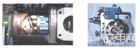

3。伺服活塞移动泵控制阀组根据动臂操纵杆移动量发出相应的油压信号到伺服活塞大端。伺服活塞根据操纵杆移动量作相应移动。
4。斜板角度变化移动的伺服活塞带动斜板角度变化,此斜板变化正好反映了动臂操纵杆的移动(也就是驾驶员希望的泵流量)。

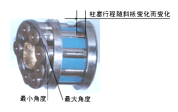

5。柱塞行程变化紧贴着斜板上的柱塞根据斜板的变化柱塞行程也作相应的变化。
6。泵输出流量变化根据柱塞行程的变化最终泵的输出流量也变化,这样达到了泵的输出油量正好反映了操纵杆的变化。
