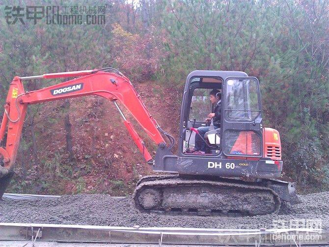

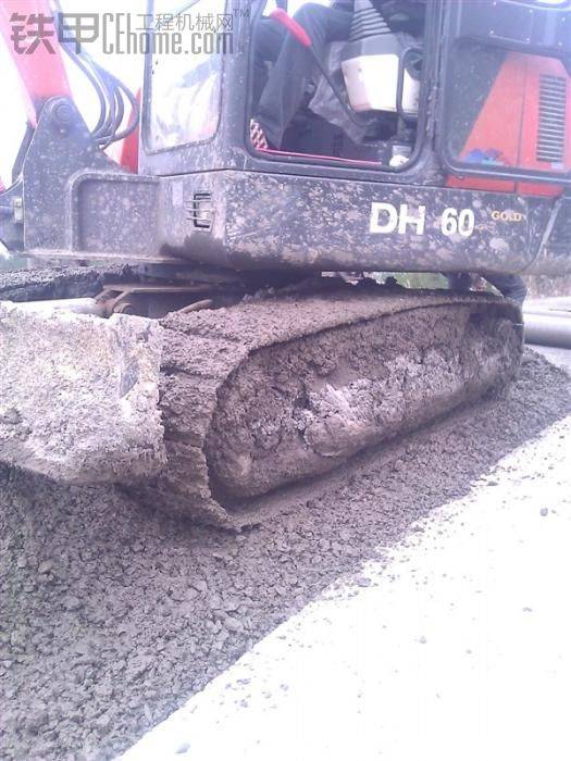

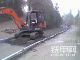

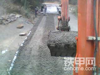

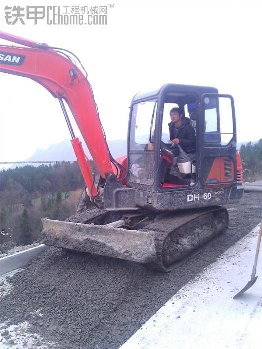

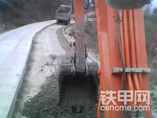

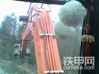

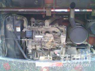

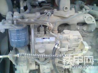

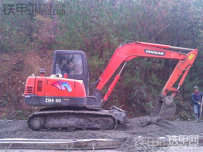

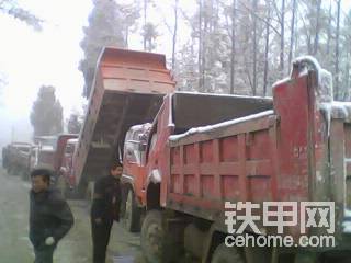

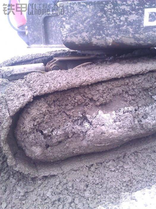

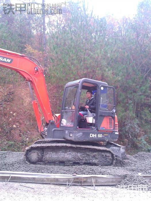

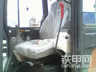

小挖机都是蛮节油的,我们这油门做事也不知道是几个,只能凭自己的感觉来做事,不过我做事都是靠听机器声音来决定油门大小,一般不大也不小,做事算下来每小时要用30块钱的油,我觉得还是可以的了,要求也不是很高,反正在这500小时内也只写的出这么多,第一次写不知道要写些什么,写的不好望各位海涵,下面几张是我在工地做事没事照的几张,别拍砖哦,呵呵。
