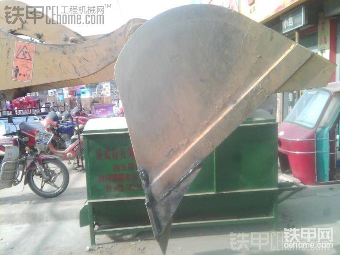

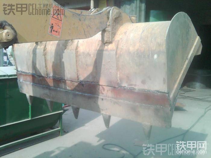

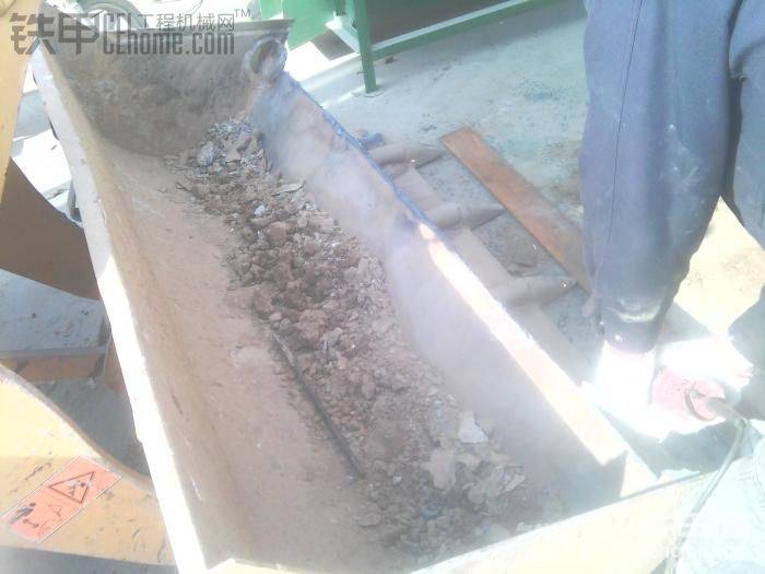

看看我的15铲斗小改过程

LZ 你是用的什么型号的焊条? 钢板和熟铁该用什么型号的焊条. ? 主要是你用的是什么焊条?回复(0)

楼主什么型号发动机呀! 我以前的18机0.8的斗子潍柴4100的发动机不停机一直搞的话年初的油价算下来一个小时也就10元左右,要是装车的话就省油了, 这么小车也就铲松散料了,有那么喝油吗! 我开了一年多感觉这种小机器还是很好装满的呀(我没开过大的)楼主不会铲料时,斗口切入料时,不慢慢收铲斗抬大臂直接加大油插入料堆再收斗吧! 这样确实会铲不满还非常烧油! 还有这种小机本来就很单薄你加长料斗后会不会在遇到硬一点物料时容易造成铲斗变形呀! 就我以前的机器我觉的还是加斗的后挡板和侧挡板比较好!(最好不要加这种小机本来配种就不太好当然我说的是小厂机,
gaoming
2018-03-11
哥们 你要把边齿移到铲板和侧板90度之间 不但美观 而且实用

楼主你的那个铲齿好像很结实啊,我的其几天刚买的20就想搞这样的齿,铲东西很轻松的。
