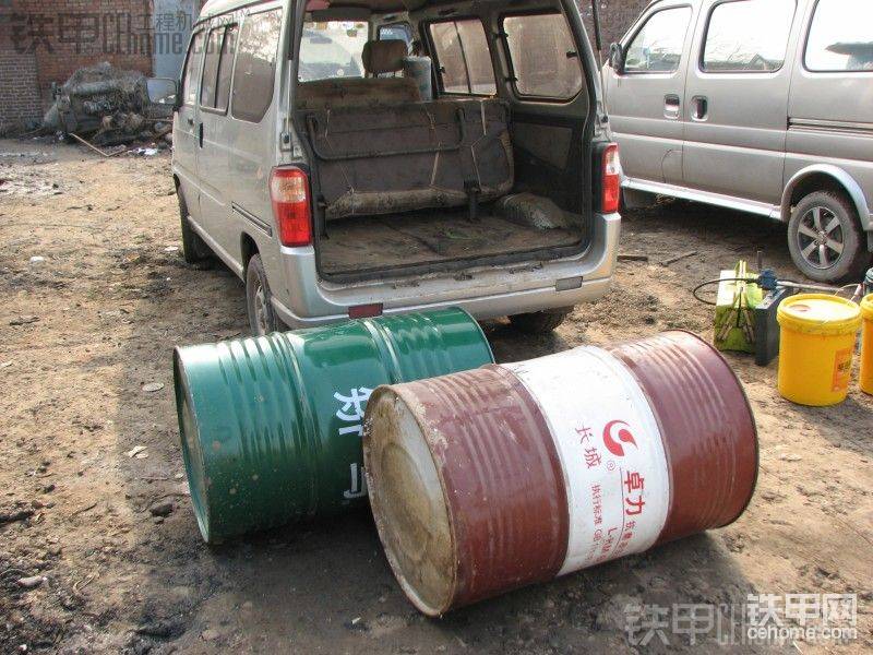

换液压油了

					2018-03-11我用的道达尔液压油 挺好 不妨试试 回复(0)

					2018-03-11就一张片啊 你怎么娇马和长城的混用???? 回复(0)

					2012-02-01工程机械上的液压元件很多,需要充足的液压油。当液压 油因使用时间过长变质而需要更换时,有人错误的认为只需将液压油箱内的油放光,加满新的液压油即可。但此时液压油管和液控阀中还残留有许多旧液压油,设备使用时新旧油混合使用会加快 新油变质的速度。 正确的换油步骤应首先放掉液压油箱中的液压油,清洗干净 油箱后加入新液压油;再拆下回路总管,启动发动机后低速运转,使油泵工作,分别操纵各机构,靠液压油将回路中的旧油逐一排出,直至回油总管有新油流出为止;最后将回油总管与油箱 连接,往油箱中补充新液压油至规定位置 或者用德国KLEENOIL(科雷诺)超微过滤设备将液压油过滤,也可以达到同样的效果 德国KLEENOIL(科雷诺)超微过滤设备将液压油过滤可以过滤各种液压油、润滑油、矿物油、机油、齿轮油、抗燃油、开关油、变压器油、柴油甚至食用油等无需换油,专业清洗液压机械的整个液压系统(液压管道和液压液压马达等),以及为机械加油,污染油过滤后后可以达到NAS1638标准。,KLEENOIL过滤器的滤芯是由带聚丙烯长纤维组成,它有高的分子延缓脱水能力,大于1微米的微细粒子可被过滤,(一个滤芯可以过滤水分780毫升,杂质2500克)。液压油仍可长期便用!其实根本上解决液压系统清洁度的问题光靠换油是解决不了,因为即使抽光液压系统油箱的油,但是仍然有30%以上的旧油存在液压系统中,当新油注入后必然受到系统里残留旧油的污染,从而大大的降低了液压油的清洁度因此换油是解决不了提高清洁度的问题,只有在液压系统操作时进行循环过滤,才能从根本上提高液压油的清洁度,一台挖掘机一般1000个小时过滤一次的话,可以延长液压油使用寿命1W个小时,完全保护您的液压系统不用受油的损害,科雷诺中国区域总代理安徽办事处15395062072QQ64719670 回复(0)

					2011-11-26咋看不见挖机了?多少小时了? 回复(0)
