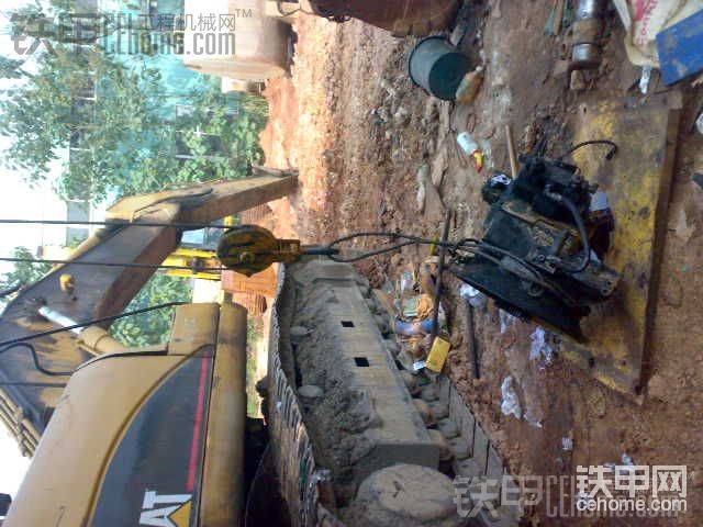

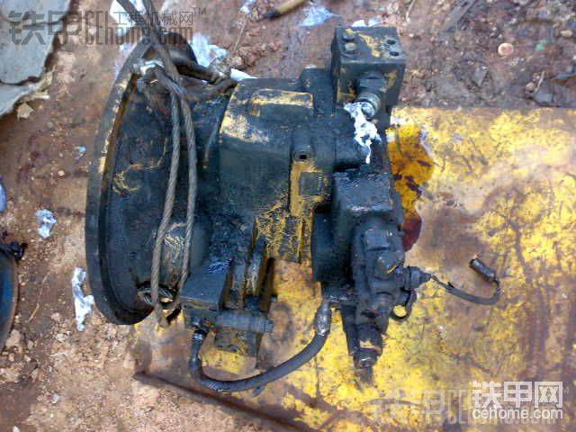

大小不一样,结构相同-都是力士乐的斜轴并联电控变量柱塞泵。现在已经不适用了,维修难度太大,尤其是串联安装的三套大锥角圆锥轴承,调整间隙极为困难,像这样在现场直接大修理的,都是“砖家”级别,属于-不管三七二十八,装起来能转动就行,哈哈哈!别告诉我这是经过专业培训的维修工干的,有意抬杠的请看看我的个人资料再说。
