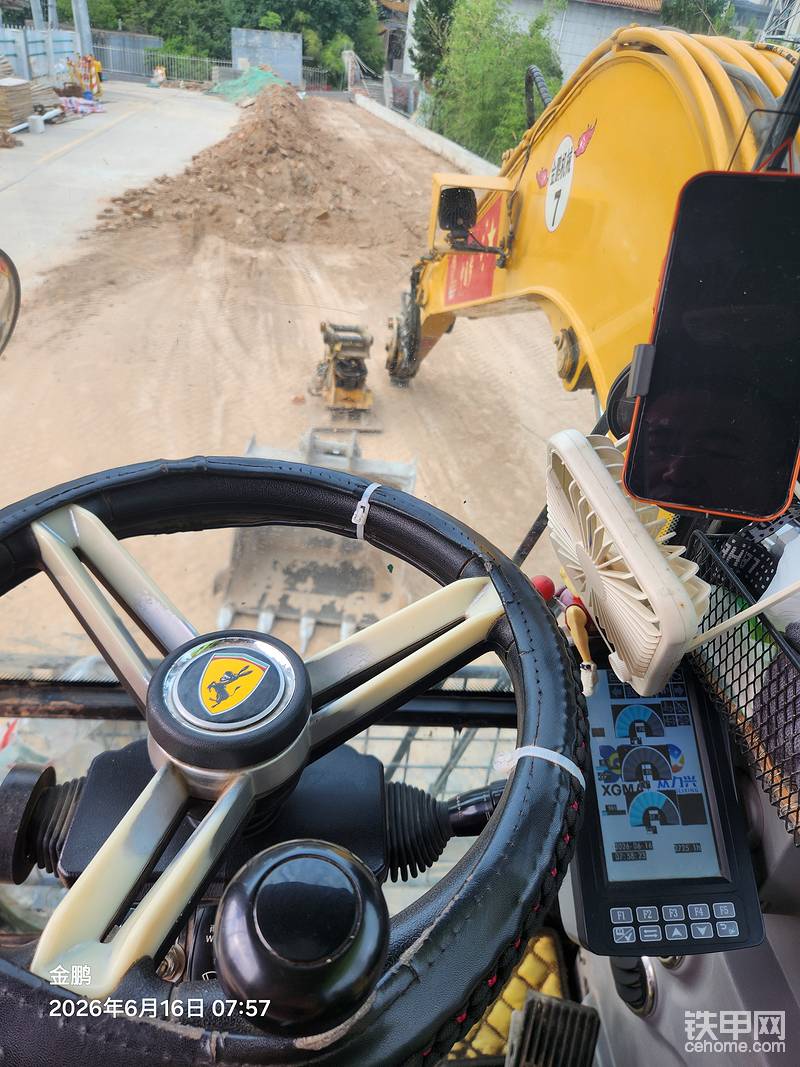

行业内卷,现在出门标配三个斗子,一个加大斗一个标准斗,一个小斗!一个液压夯!

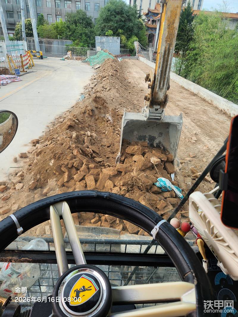

这是挖墙根基础时候甩出来的土混垃圾,在西安拉垃圾还是很贵的,一车行情价一个能拉8立方左右的垃圾车一车800元左右,而且还需要分类,在一个甲方不让填垃圾,所以发生了这个故事!这是一堆土,第一步用加大斗,加长破冰齿又细又长,过滤舒服效率高!

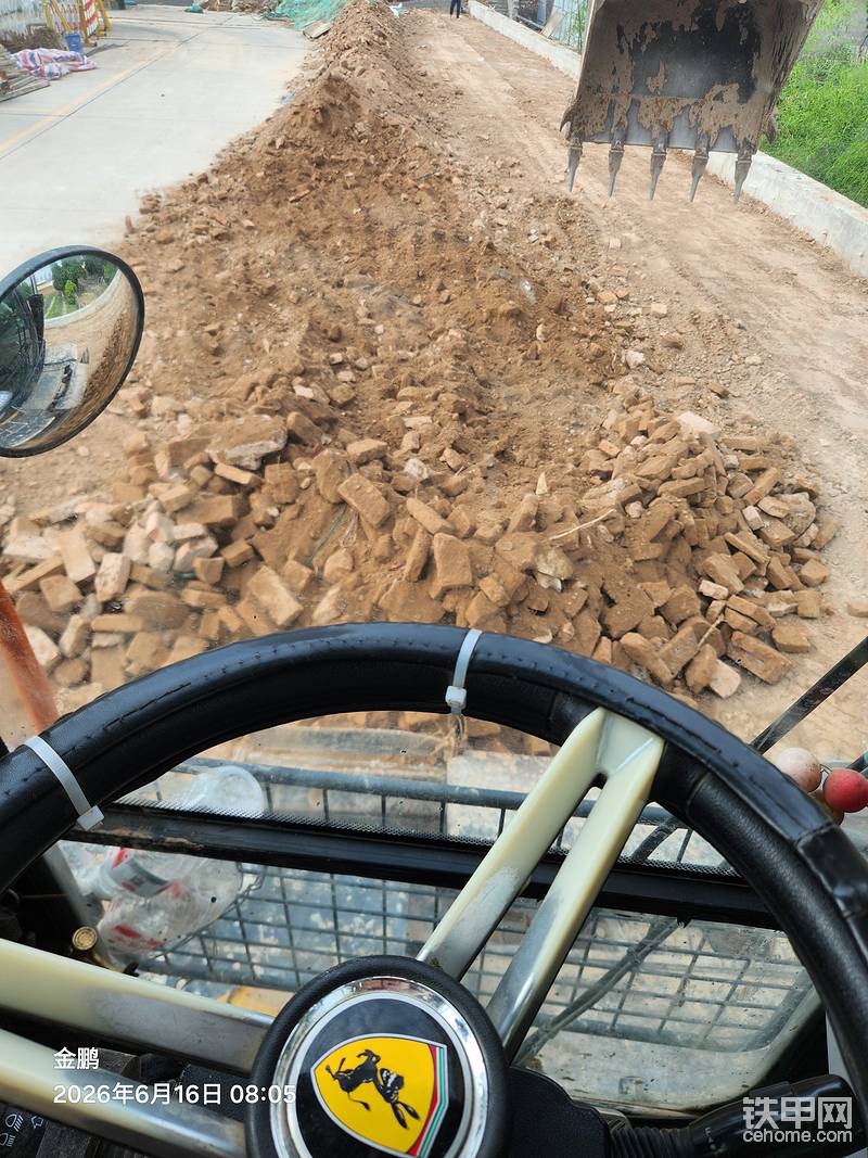

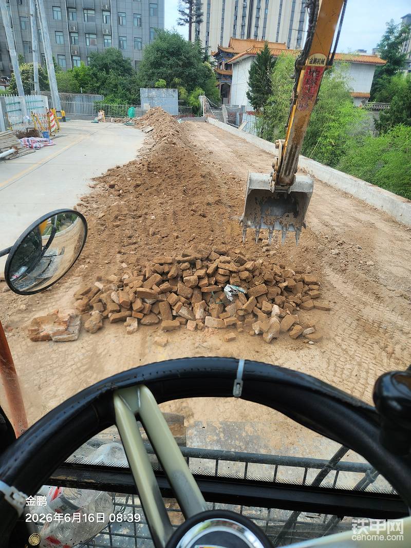

如果时间允许,要求严格,过滤三遍左右可以过滤掉90的垃圾,图片是过滤3次的效果!
